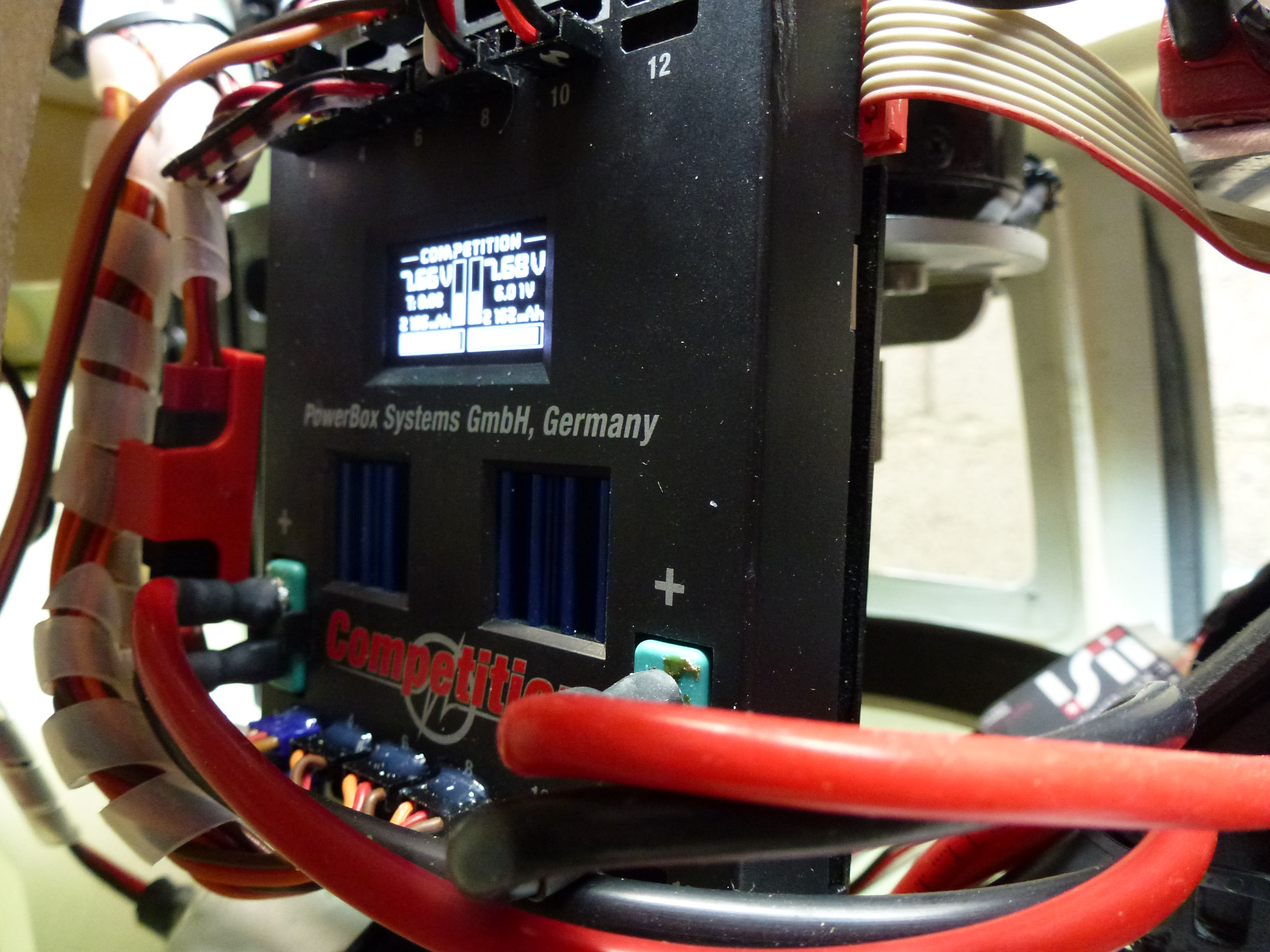

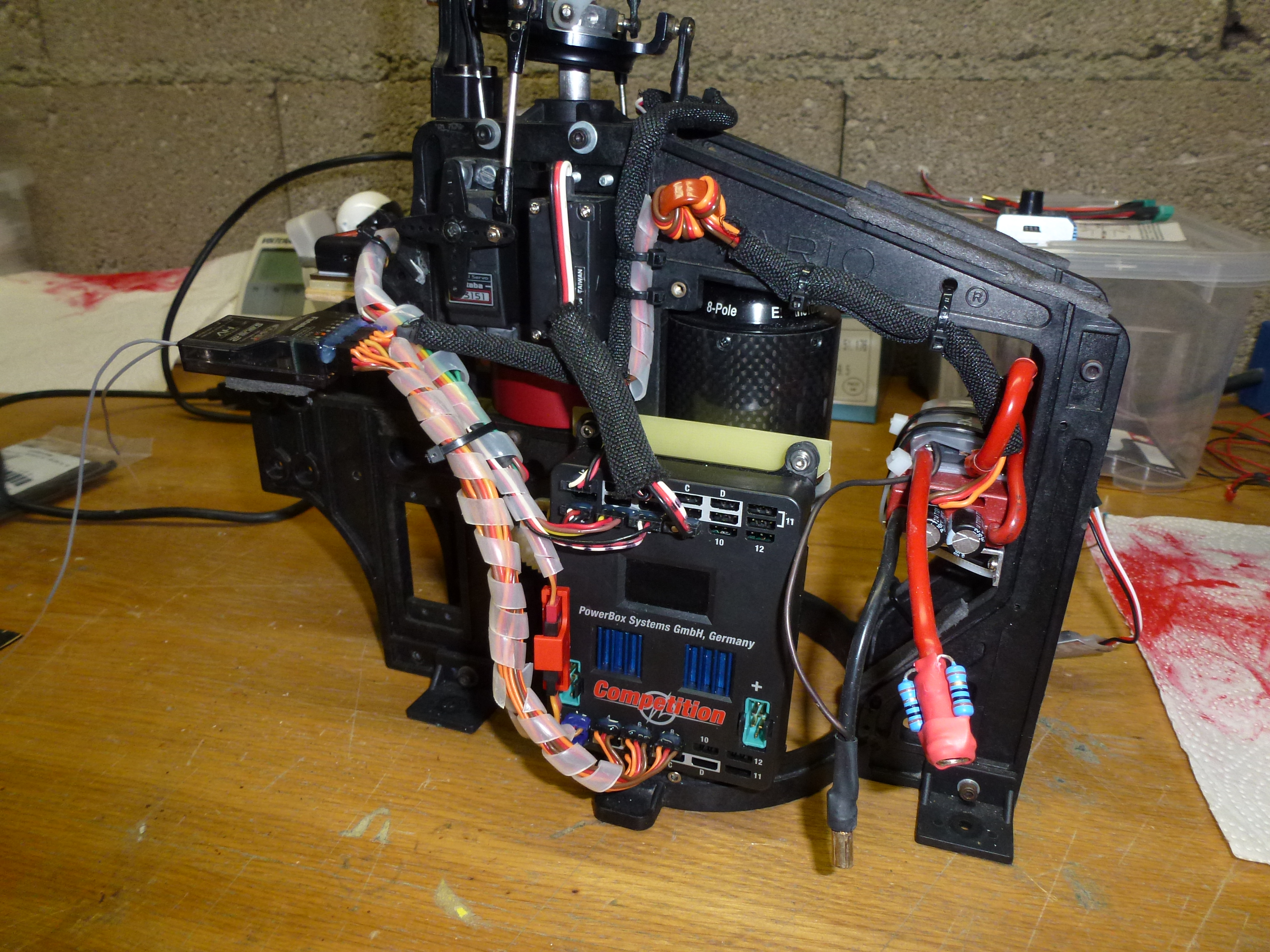

ich möchte den Threat nun nach erfolgtem Umbau an dieser Stelle wieder auf den aktuellen Stand bringen und euch berichten, für was ich mich entschieden habe.
Als Empfängerstromversorgung dienen nun zwei zweizellige LiPo's mit jeweils 2200mAh Kapazität. Das reicht nach meinen bisherigen Erfahrungen für mindestens sechs Flüge ohne nachzuladen (bei 50% Restkapazität in beiden Akku's).
Die Akkus versorgern eine PowerBox Competition http://www.powerbox-systems.com/de/prod ... ition.html.
Für diese habe ich mich aus folgenden Gründen entschieden:
- zwei getrennte BEC, jedes mit 20A belastbar
- Display zur Kontrolle der Akkuspannungen vor und nach dem Flug, entnommene Kapazität usw.
- Realisierung der Stromverteilung von der Stromquelle an die Servos's, ohne dass der Strom über den Empfänger fließt, was hier im Threat ja auch schon als wichtiges Merkmal angesprochen wurde
Für meine vorhandene Iisi Telemetrie habe ich ein weiteres TXE-Modul gekauft und fest mit dem Regler verlötet. Daran angeschlossen ist ein BM2-Modul http://www.iisi-rc.com/IISI-RC-D/EXP.html, mit dem ich die Spannungen beider Empfängerakkus während des Fluges überwachen kann und das mir bei Unterspannung eines Akkus eine Warnung ausgibt. Aufgrund der ausreichend dimensionierten Kapazität beider Akkus ist in so einer Situation dann ein sicheres Landen ohne Zeitdruck problemlos möglich.
Ich bin an dieser Stelle der Meinung, eine für mich akzeptable Lösung gefunden zu haben.
Die wichtigsten Punkte, meine ich jedenfalls, sind bei meiner Lösung berücksichtigt: Redundanz, ausreichende Dimensionierung der einzelnen BEC's, Übertragung einer Störung durch Telemetrie auf den Sender
Ich möchte aber nicht den Anspruch erheben, dass dies die Nonplusultra-Lösung ist. Wie bereits richtig festgestellt, wird es diese wie auch eine 100prozentige Sicherheit nicht geben.
