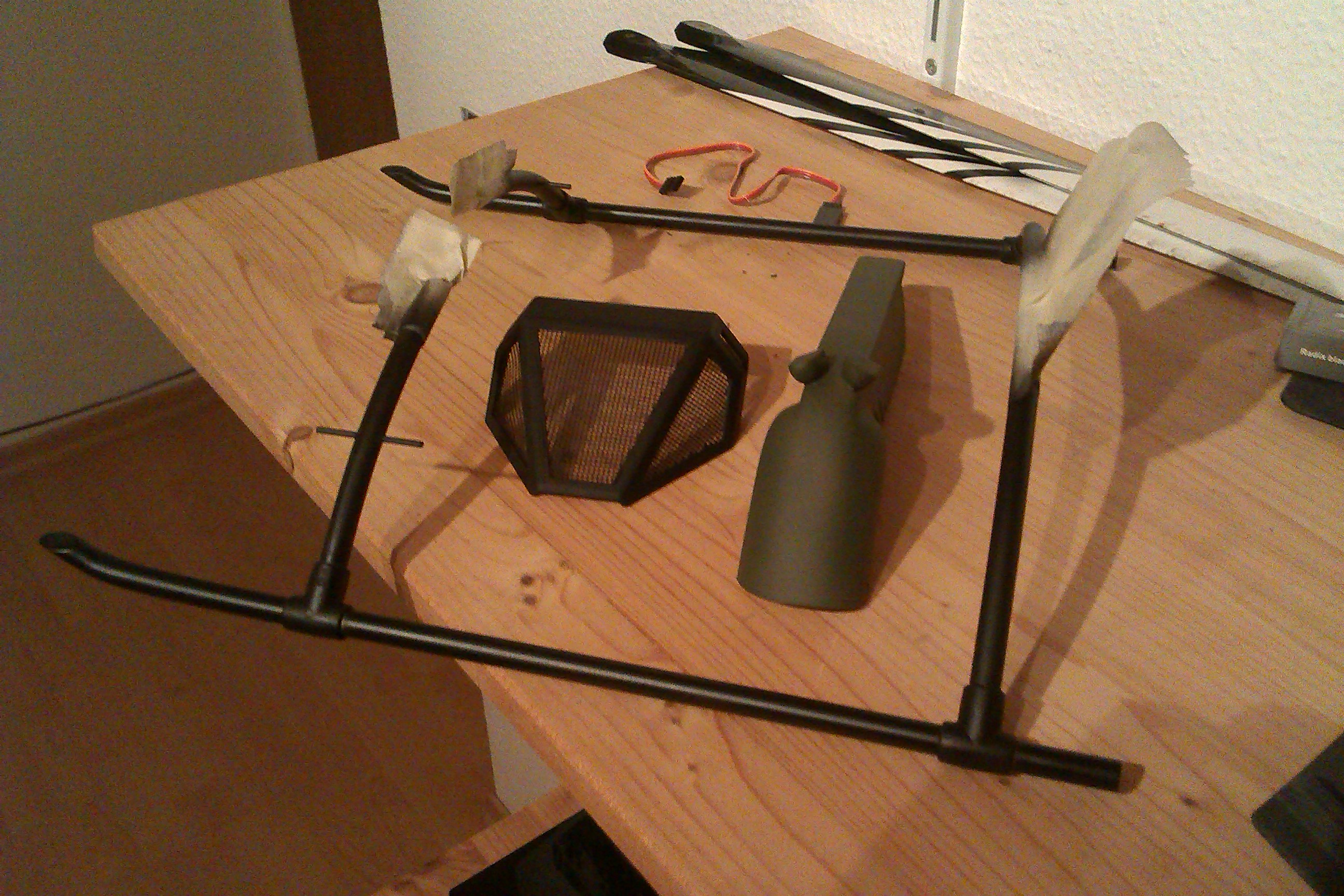

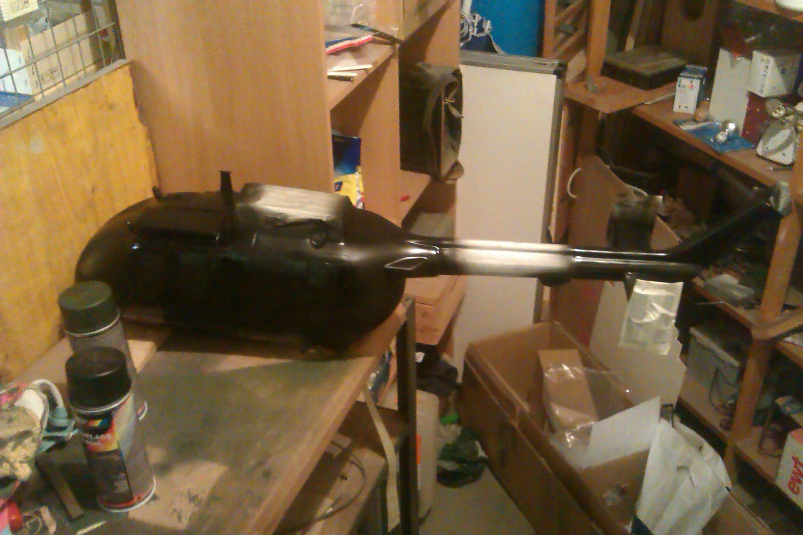

Die erste Lackschicht ist drauf. Der Rumpf erstrahlt nun in wunderbar seidenmattem RAL6031, die Landekufen in mattem RAL9005 (schwarz). Den Luftfilter hatte ich ja früher schon in RAL9021 (das ist der Schwarzton für den Rumpf) lackiert.
Die verwendete Farbe ist super. Deckt klasse und zeigt überhaupt keine Neigung Läufer zu produzieren.

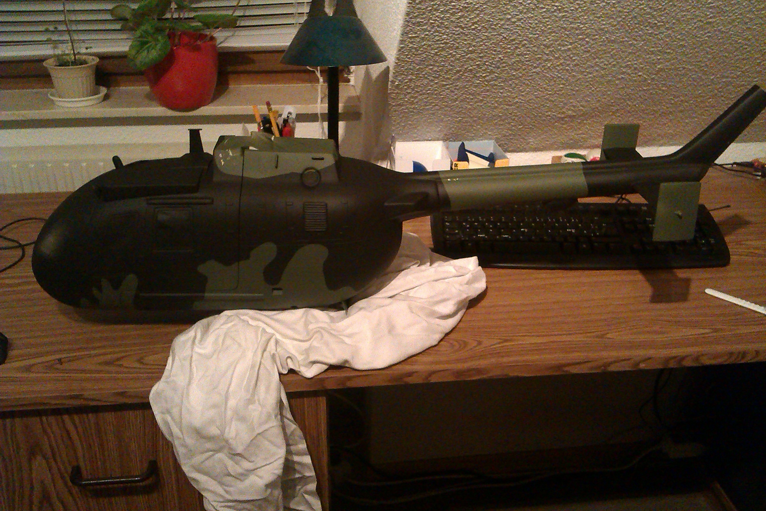

Was so ein bißchen Farbe doch ausmacht.
Und wieder verpackt.
Und abgedunkelt.
Jetzt kann ich nur hoffen, dass das mit dem Abkleben geklappt hat :roll:

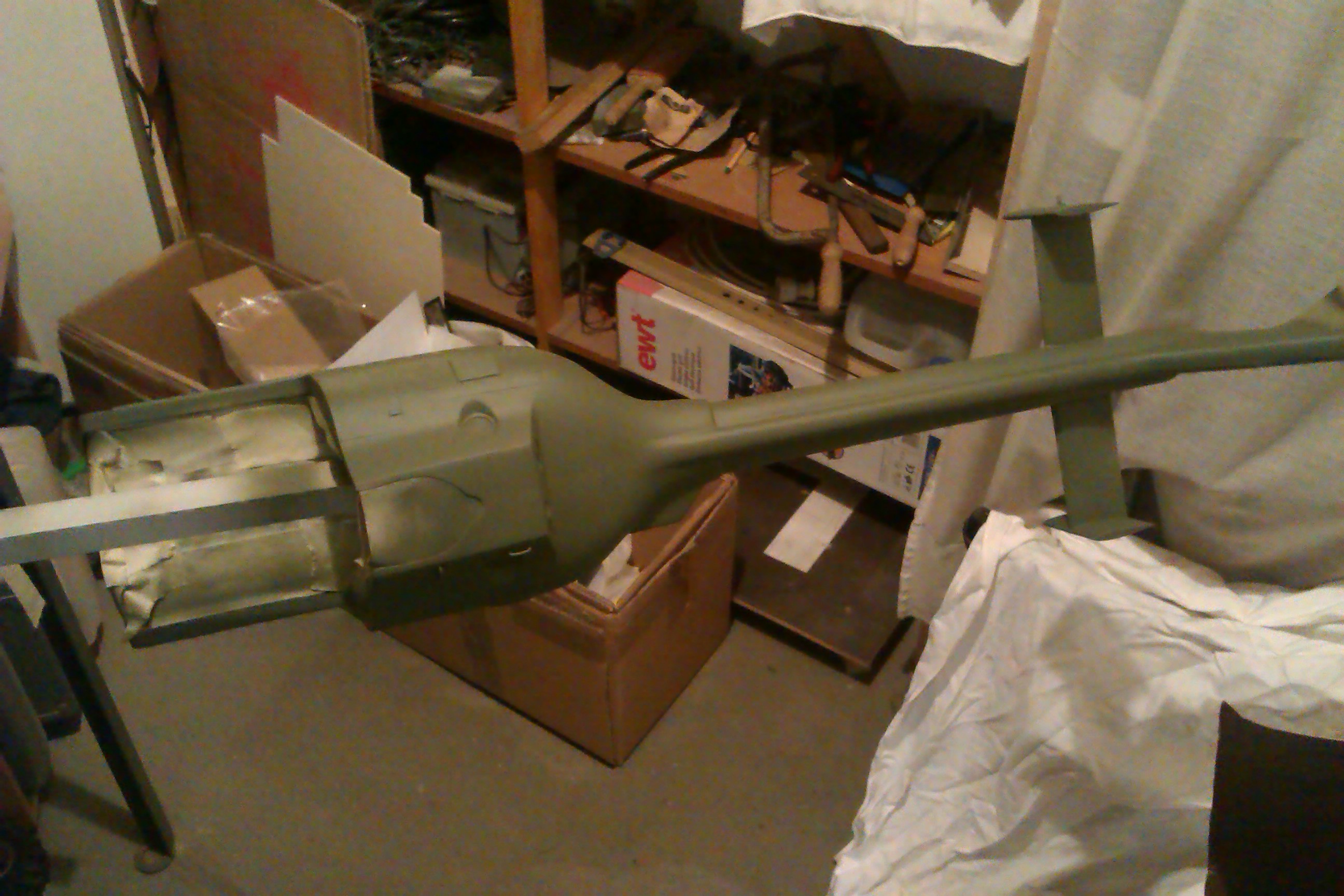

Und wieder ausgepackt.
Das Abkleben hat super funktioniert. Leider gab es ein paar Bereiche, wo das Klebeband die grüne Farbe runtergeholt hat. Aber das ist schnell repariert.

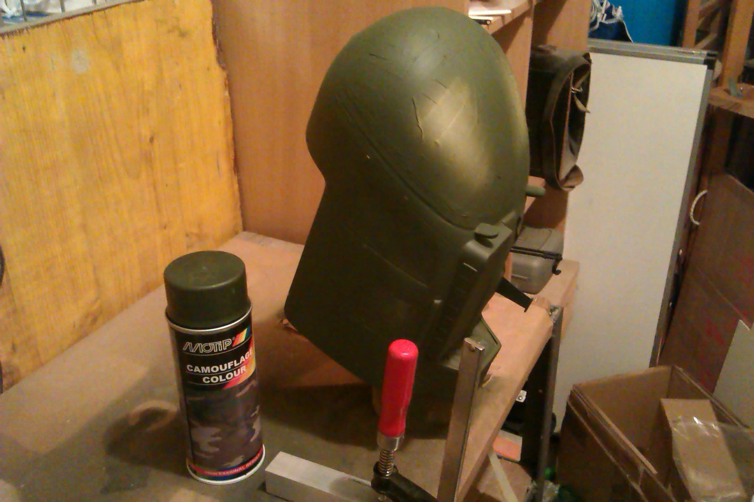

Lackfehler sind repariert. Ende der Woche kommen die Decals drauf, nächste Woche der Klarlack (bei erfolgreicher Lackprobe). Dann kann ich den Rumpf, denke ich, Ende nächster Woche fertig montieren.

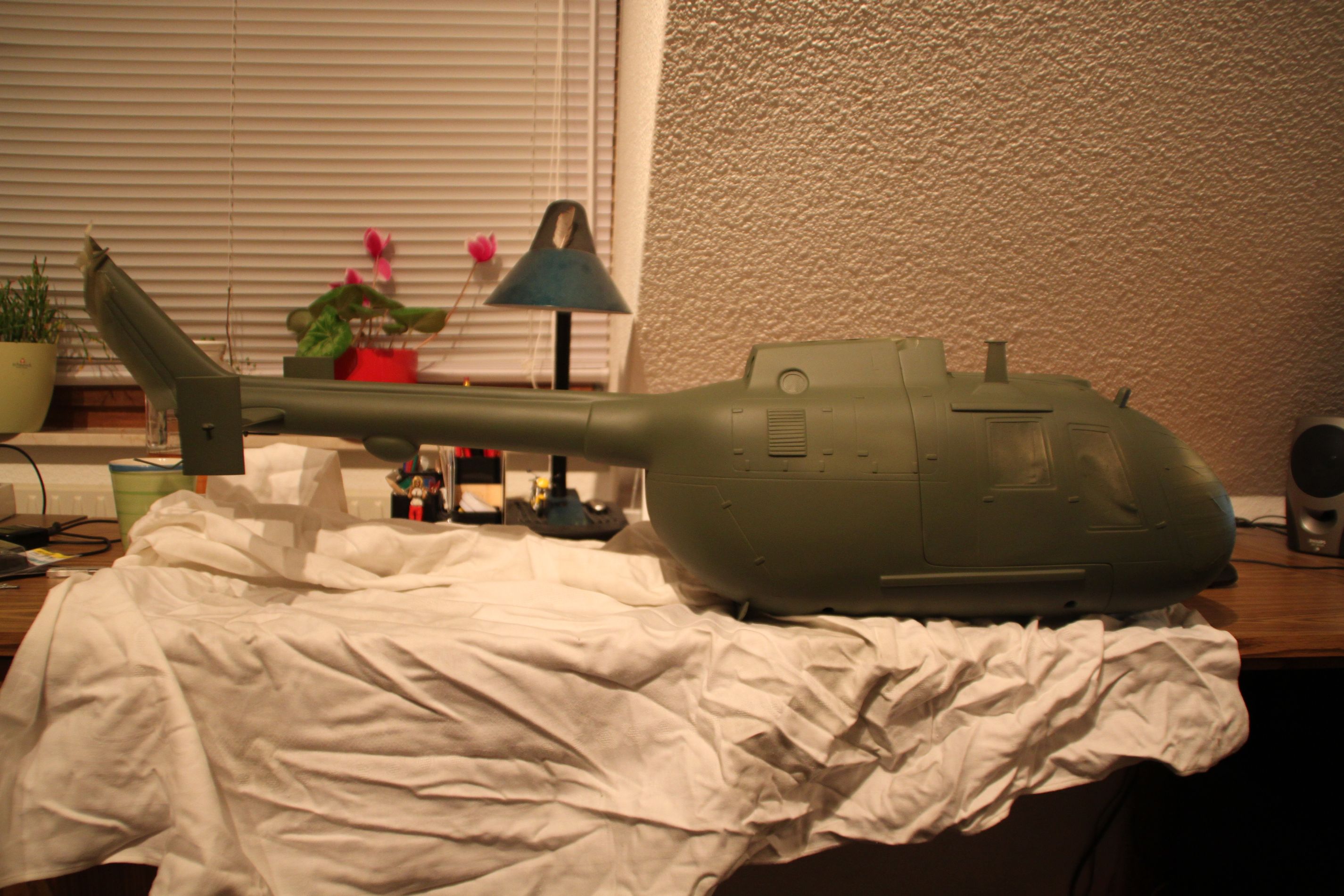

Bringen wir mal ein paar andere Farben als grün und schwarz ins Spiel...
Die Decals von http://www.tailormadedecals.com sind super. Leicht zu verarbeiten, von hoher Qualität und noch dazu sehr preiswert. Hab das erste Mal mit MicroSet und MicroSol gearbeitet. Diese Lösungen machen die Decals weicher und lassen sie wie auflackiert wirken.

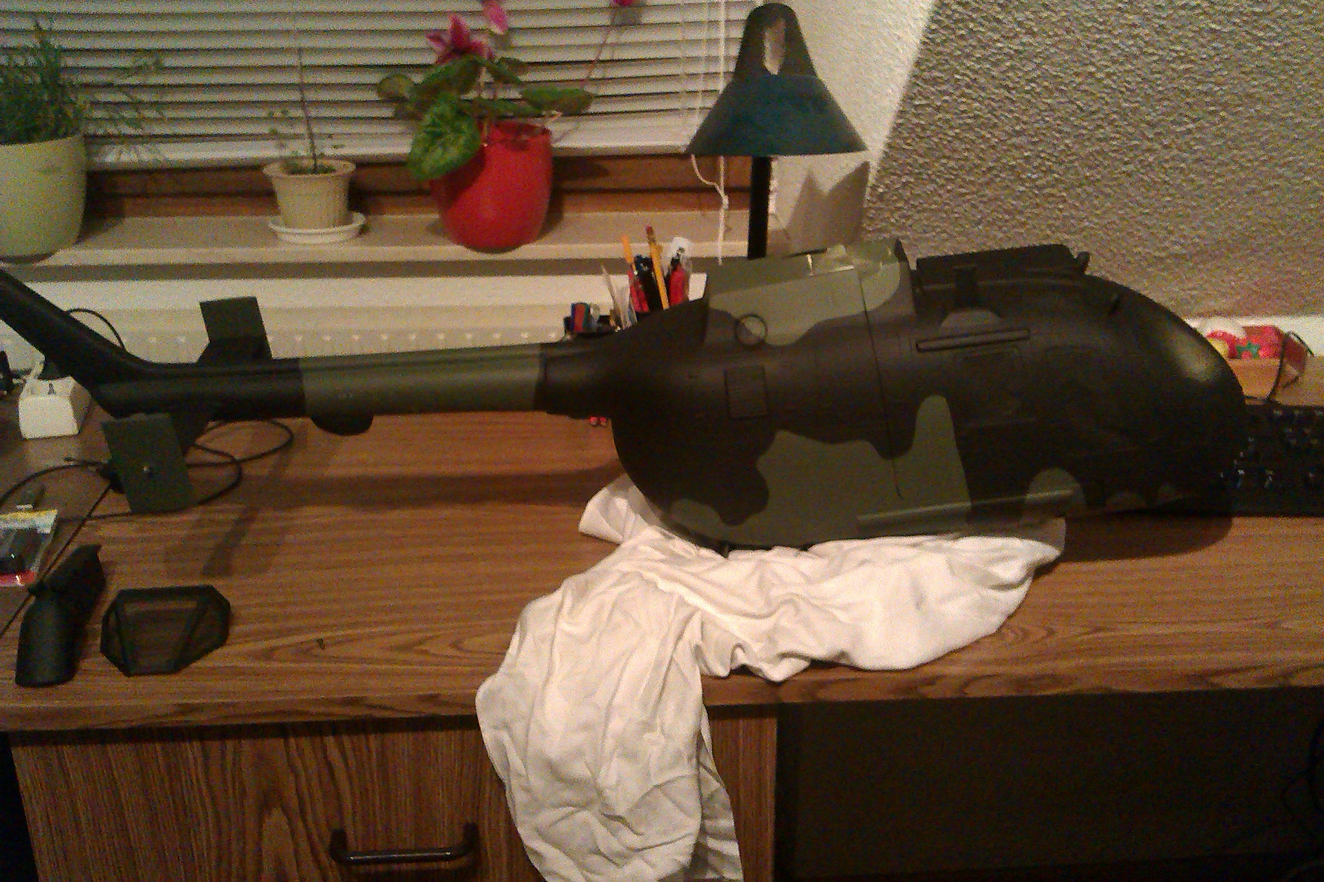

Na das hat doch schon viel Schönes...
