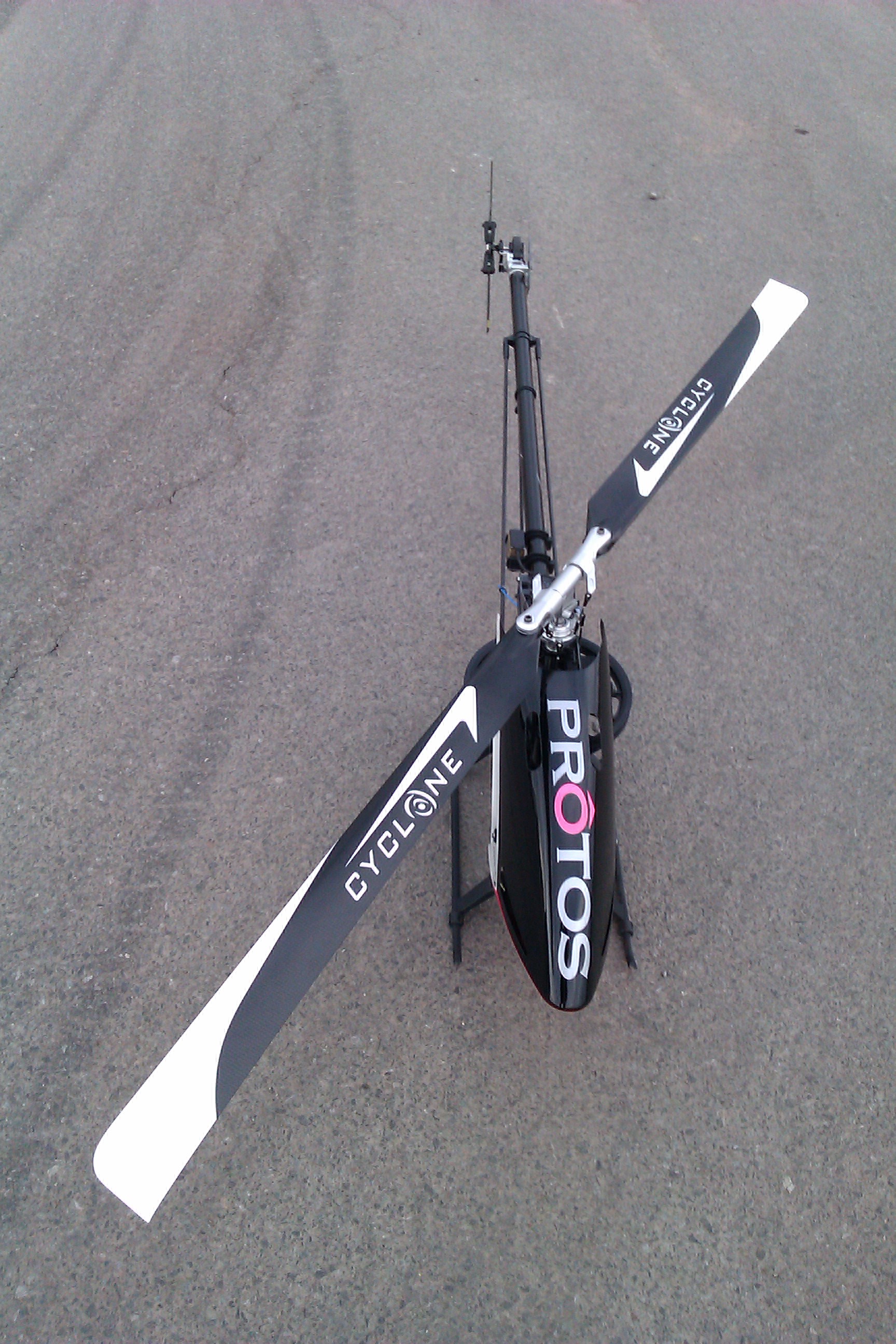

nun auch mal ein Bild von mir und ein kurzes Fazit nach 25 Flügen. Ich habe den Max mit 800er Heckrohr aufgebaut, da ich da flexibler mit den Rotorblättern bin und mal einen 800er fliegen wollte. :D
Ich habe noch ein Paar Gummis an die Kufen gemacht. Die sieht man sehr gut auch beim Fliegen und schon die Kufen auf Asphalt.

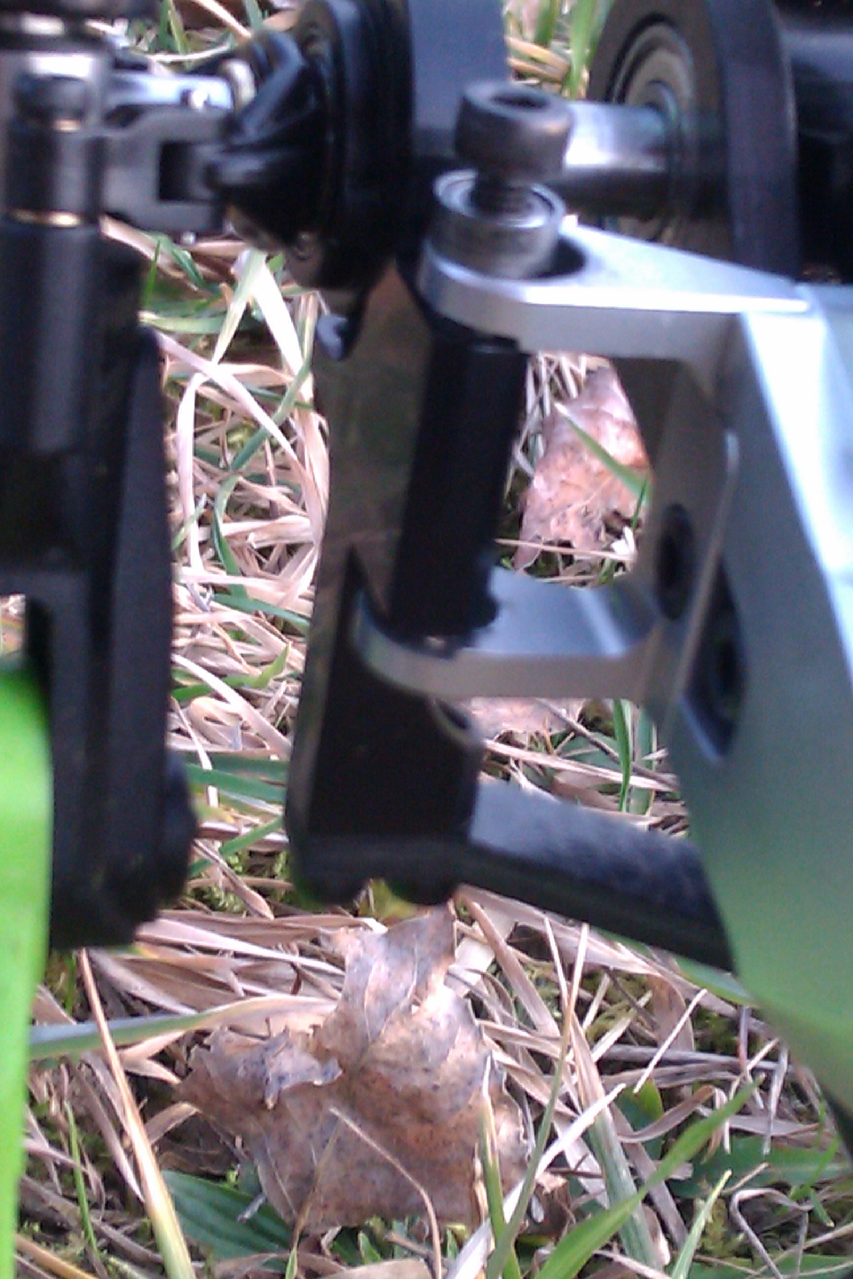

Ich hatte wohl durch eigenes Verschulden die untere Schraube und das Lager der Heckanlenkung verloren. Zuwenig Schraubensicherung? Ich hatte die Rotorblätter gewechselt und mich gewundert, warum das Heck so pendelt. :roll: Erst dachte ich, es liegt an den kleineren Heckblätteren, nach 3 Versuchsflügen mit unterschiedlicher Heckempfindlichkeit war die obere Schraube dann auch fast weg. :x Siehe Bild.

700er Bätter
700er Bätter

Heckanlenkung
Heckanlenkung

Wie unten fehlt das Lager samt Schraube komplett und oben fast?!? :shock:
Da hat aber einer mehr als Glück gehabt... Eijeijei... :mrgreen:

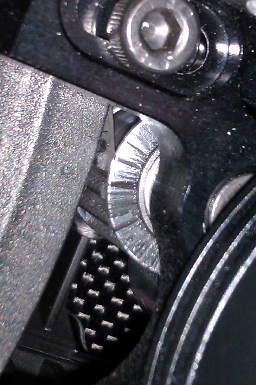

Ja Cuba Schraube und Lager waren unten komplett weg. :)
Max, was meinst du für Fotos?
Anbei noch ein Foto von der vorderen Riemenrolle. Das obere Lager ist das einzige, was so aussieht.
Fettverluste
Fettverluste
