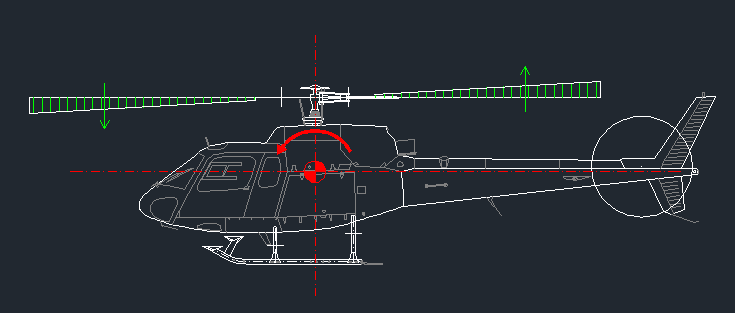

Darf ich davon ausgehen, das du den Rotorkopf prinzipiell so gelassen hast, wie hier
http://www.rchelifan.org/sonstiges-f4 ... l#p1538837
zu sehen (mit Ausnahme der ergänzten "Paddelstange" bzw. Motorträger)?
Darf ich davon ausgehen, das die Paddelstange fest montiert ist, also sich nicht neigen lässt?
Somit sollte der Rotorkopf bei dir wie ein FBL-Rotorkopf aufgebaut sein, nur das kein FBL-System vorhanden ist.
Sollte die Blattlagerwelle wenig bis kein Spiel haben (sich also nicht neigen lassen), so überträgst du die Steuerkräfte als Kopfmoment. (Wie bei der 3D Zappelfraktion schon fast üblich...)
Grün habe ich mal schnell die differenziellen Kräfte am Rotorblatt angetragen, die auf Grund deines Steuerbefehls erzeugt werden. Die Beiden einzelnen grünen Pfeile sollen stellenvertretend die Summe aller Einzelkräfte übernehmen.
Biegt sich das Rotorblatt nicht durch und gibt die Blattlagerwelle nicht nach (keine Neigung) und die Blatthalter verhindern ein Blattschlagen, dann wird dieses Drehmoment auf die Hauptrotorwelle übertragen. Von dort geht es als Kräftepaar über die (mindestens) zwei Kugellager der HRW in das Chassis ein. Außer der Chassisträgheit gibt es keine Gegenkraft bzw. Gegendrehmoment, die eine über die Zeit gesehene Drehbewegung des Helis verhindern würde.
Hast du eine sich neigende Blattlagerwelle, bzw. schlagende Rotorblätter, bzw. sich durchbiegende Rotorblätter, kommt die Erklärung von Andi (siehe hier: http://www.rchelifan.org/sonstiges-f4 ... l#p1543161) wieder zum tragen.

An dem Rotorkopf ist nichts verändert worden. Die Blattlagerwelle ist sehr weich eingestellt, es ist jeweils nur ein O-Ring im Abstand von 12mm verbaut. Die Rotorblätter können Schlagen wie sie wollen. Die Stabistange ist fest mit dem Rotorkopf verbunden. und kann sich weder neigen noch verdrehen.
Der Dateianhang Steuerreaktionen_starrer_Rotorkopf.png existiert nicht mehr.

1.Elektromaus hat geschrieben:Danach dürfte diese Konstruktion nicht steuerbar sein. Tut es aber.
auf was willst du denn hinaus? Das du evtl. ein System erfunden hast, das sich theoretisch gar nicht steuern lässt, dein "Zauber" es trotzdem geschafft hat?
Noch einmal zurück zum Anfang:
1.) Du hast ein zweiblatt Rotorkopf.
2.) Deine Blattlagerwelle hat eine Reibung bzw. Dämpfung > 0 aber sie ist nicht starr.
3.) Deine Paddelstange hat mit dem Rotorkopf nichts zu schaffen, sie trägt einfach nur die Motoren.
Hast du dir das Bild vom Andi incl. seinen Erklärungen (Link in meinem Post direkt hier drüber) mal angeschaut?
Wenn nein, bitte machen. Denn da ist die von dir gesuchte Erklärung gegeben. Wenn du davon etwas nicht verstehst, dann Frage dieses Detail nach, wir versuchen es dann noch einmal mit anderen Worten / Umschreibungen zu erklären.
Dein Heli wird über die Anteile 1a + 1b und 2 gesteuert (laut Andi's Bild). Wie groß welcher Anteil ist (in Prozent) lässt sich so einfach aus der Ferne nicht beantworten, wohl aber das es diese Anteile bei dir gibt. Ich kann dir gerne Tipps geben, wie du dir selbst beweisen (Werkbankversuche; mit einer Feinwage messen) kannst, das es diese Steueranteile gibt.
Aussagen, wie "Danach dürfte diese Konstruktion nicht steuerbar sein. Tut es aber." finde ich wenig Zielführend... :roll:
Mirko
Bild Bild Bild Bild

Zunächst man sollte einem klar sein, dass auch bei einer subjecktiv sehr weich aufgehängten Blattlagerwelle das durch die O-Ringe übertragene Mastmoment auch bei kleinen Neigungen der Blattspitzenebene schon ganz erheblich ist - ich komme dabei nochmal auf das von mir gepostete Bild mit den Steueranteilen zurück - bei einem wie "früher" üblich "weichen" Standardkopf war der freie Momentenanteil 80 bis 90% (das hab ich anno irgendwann mal detailliert an einer Logo30-Mechanik rausgemessen), der schwerpunktabhängige Offset-Anteil also nur 10 bis 20%.
Ich weiß jetzt nicht, auf welche der 1000 verschiedenen Konfigurationen, die Schlüter durchprobiert hat, sich seine o.g. Aussage bezieht, aber da waren auch durchaus frei schlagende Rotoren dabei - bei diesen wäre eine sehr starke Abhängigkeit vom Schwerpunkt vorhanden (wie das manntragend bei der huey ja der Fall ist).
Prinzipiell muss einem klar sein, dass ein vorwärts fliegender Rotor von Natur aus erst mal eine gigantische Aufbäumtendenz mitbringt. Ist nicht genug cyclic-Ausschlag vorhanden, so ist ein ernsthaftes Überschreiten der Geschwindigkeit bei EInsetzen des Übergangsauftriebs nicht möglich, der Heli scheint einfach nicht "laufen" zu wollen.
gruß
