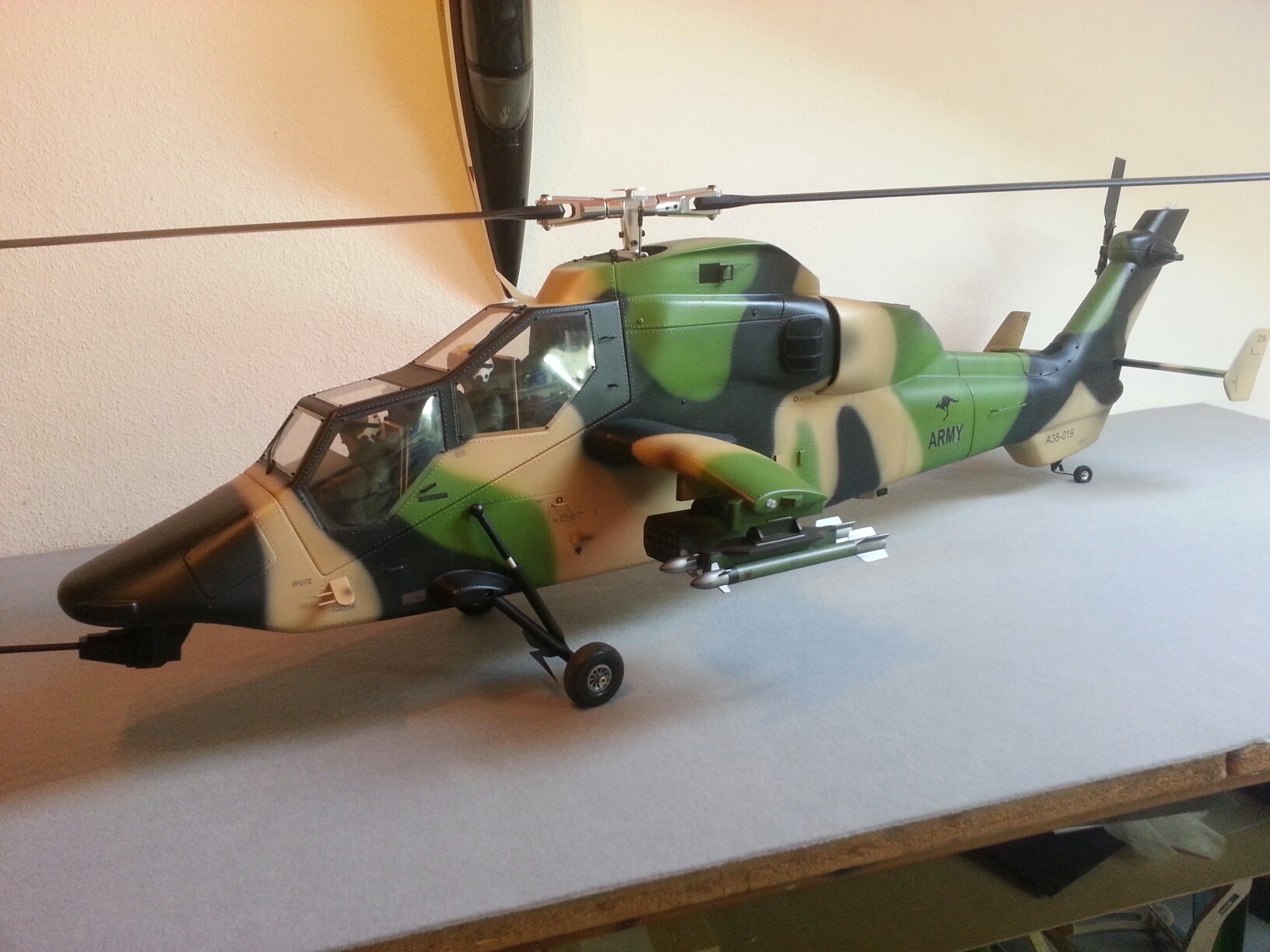

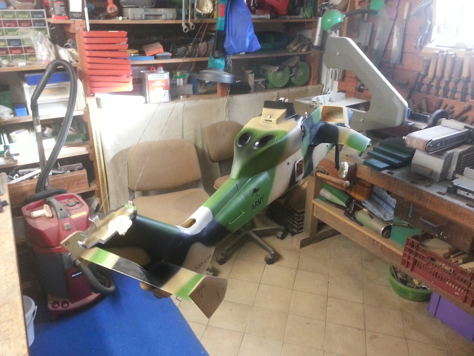

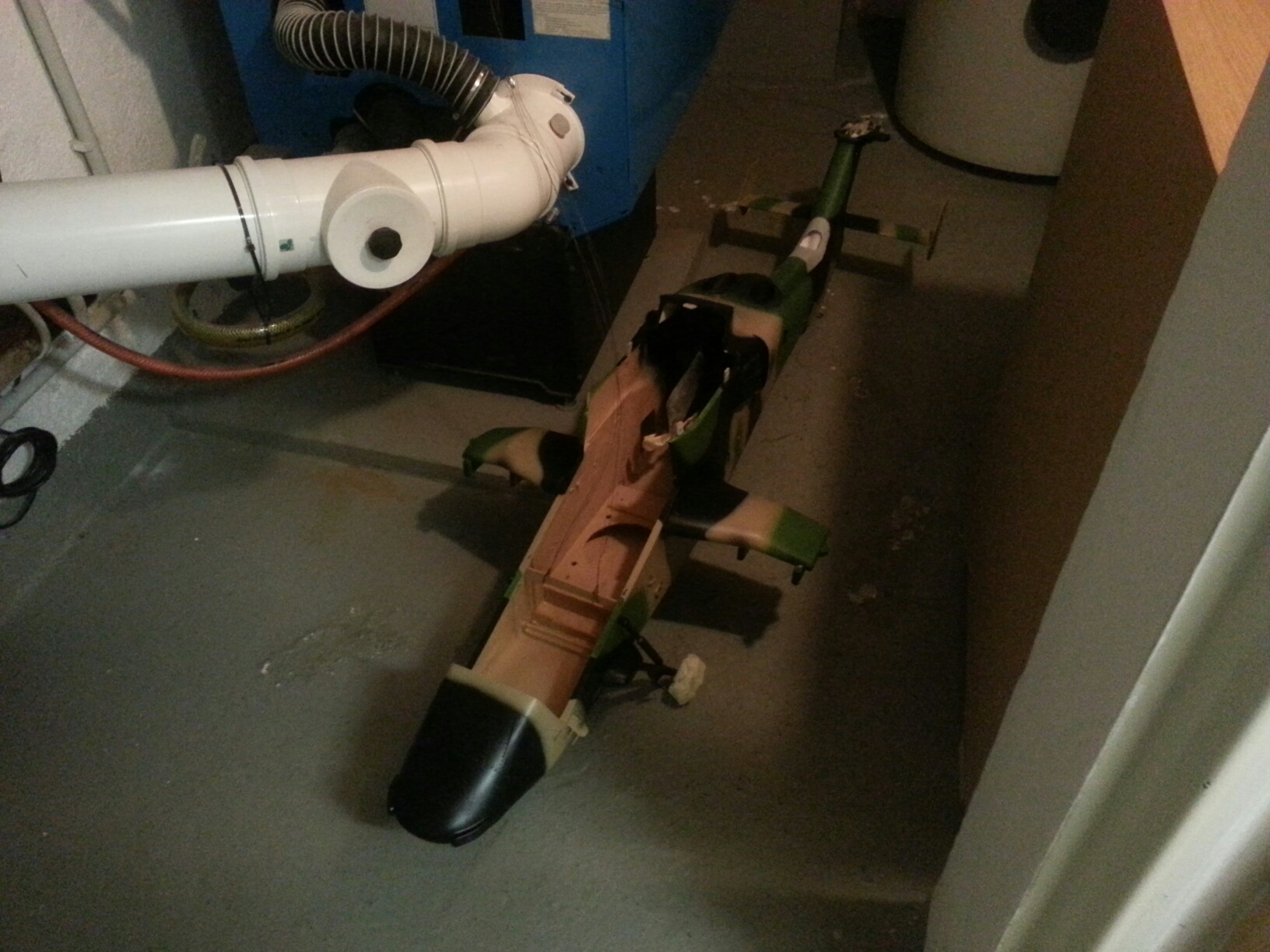

So..Anbei paar Bilder vom aufbringen des Klarlacks.
Vorher wurden noch alle Decals so weit aufgebracht und via Airbrush noch ein leichtes "weathering" drüber geklatscht.
Habe dazu die Möglichkeit in einer alten Werkstatt meiner Eltern zu lackieren.
Hier in der Wohnung gehen natürlich nur Kleinteile
..ohne das mich die Frau erschlägt
Danach wurde alles im Heizraum getrocknet.
Die Beleuchtung ist auch schon drinnen.
Muss sie nur noch an mein Modul anschließen.
Anbei paar Bilder:

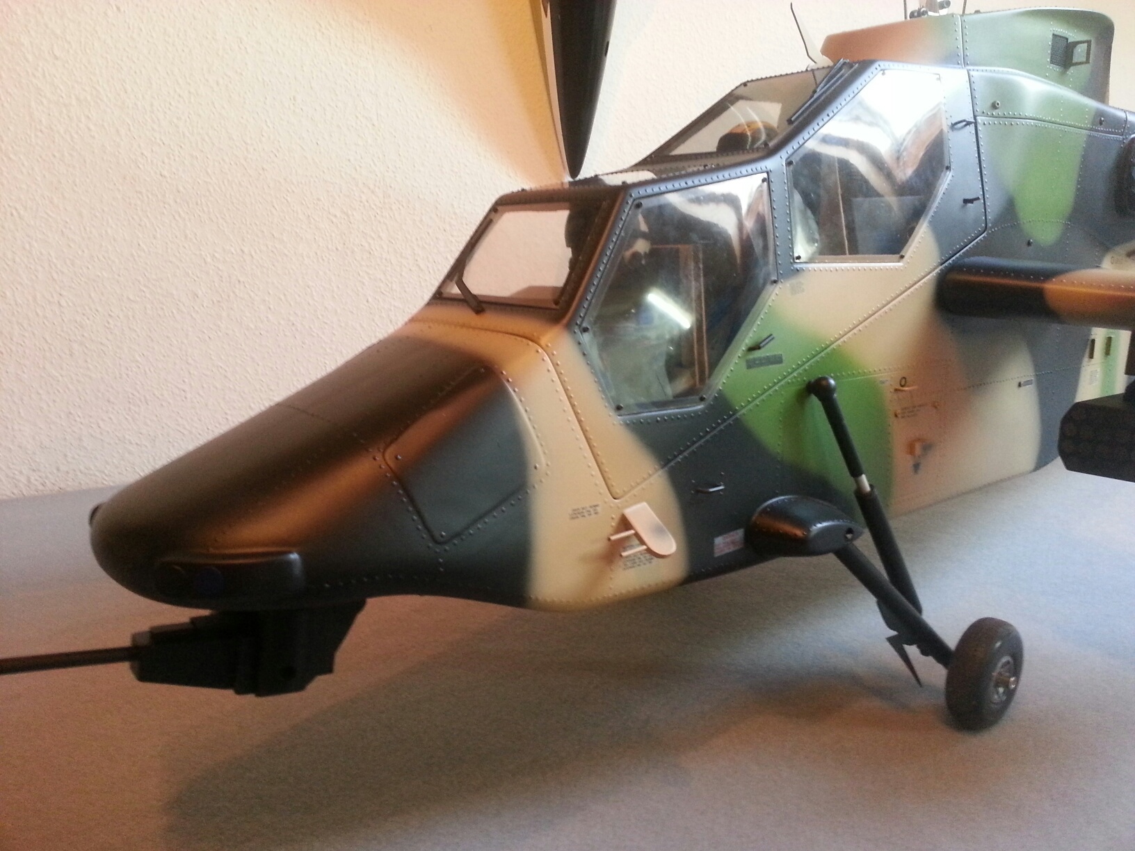

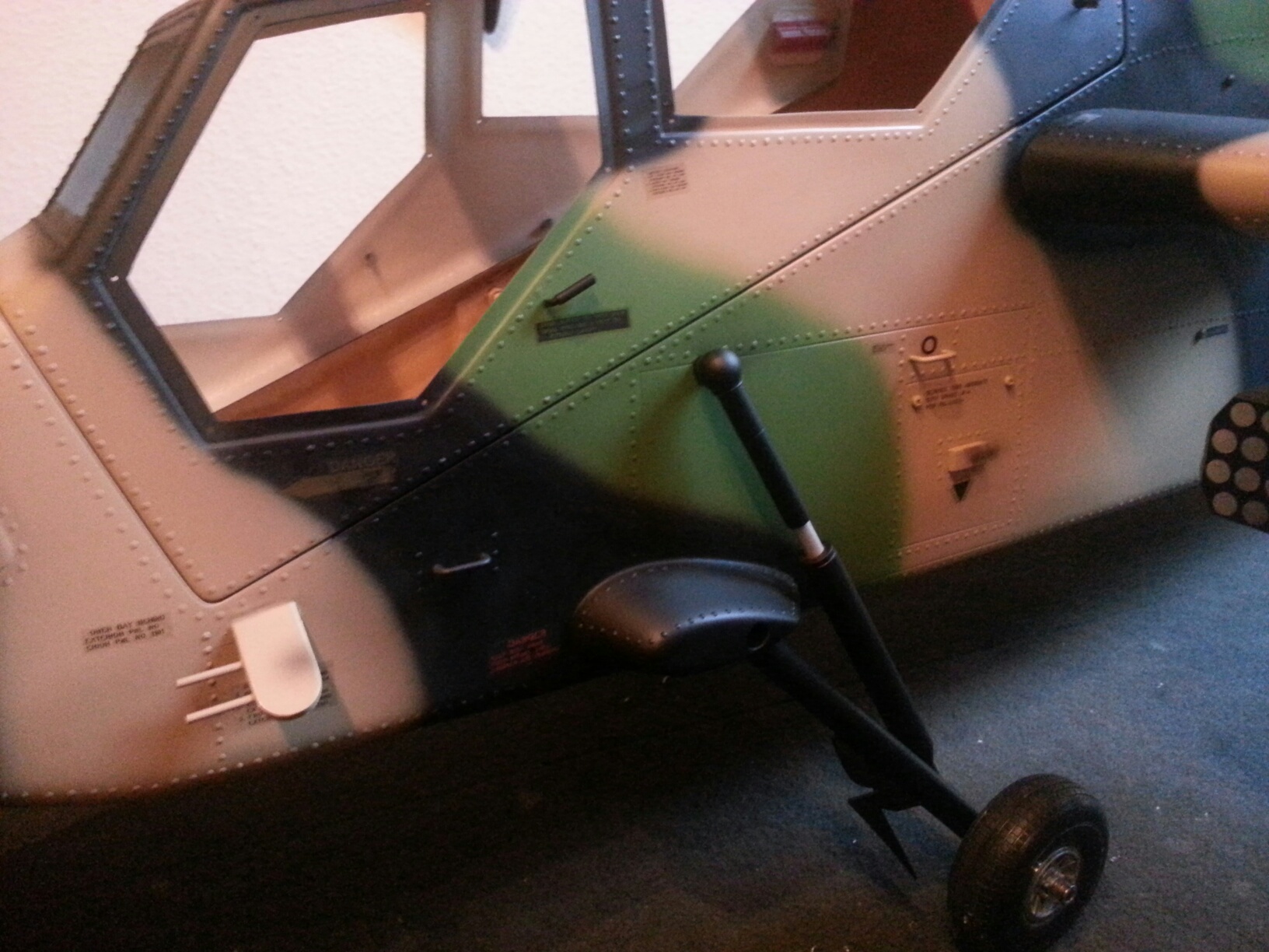

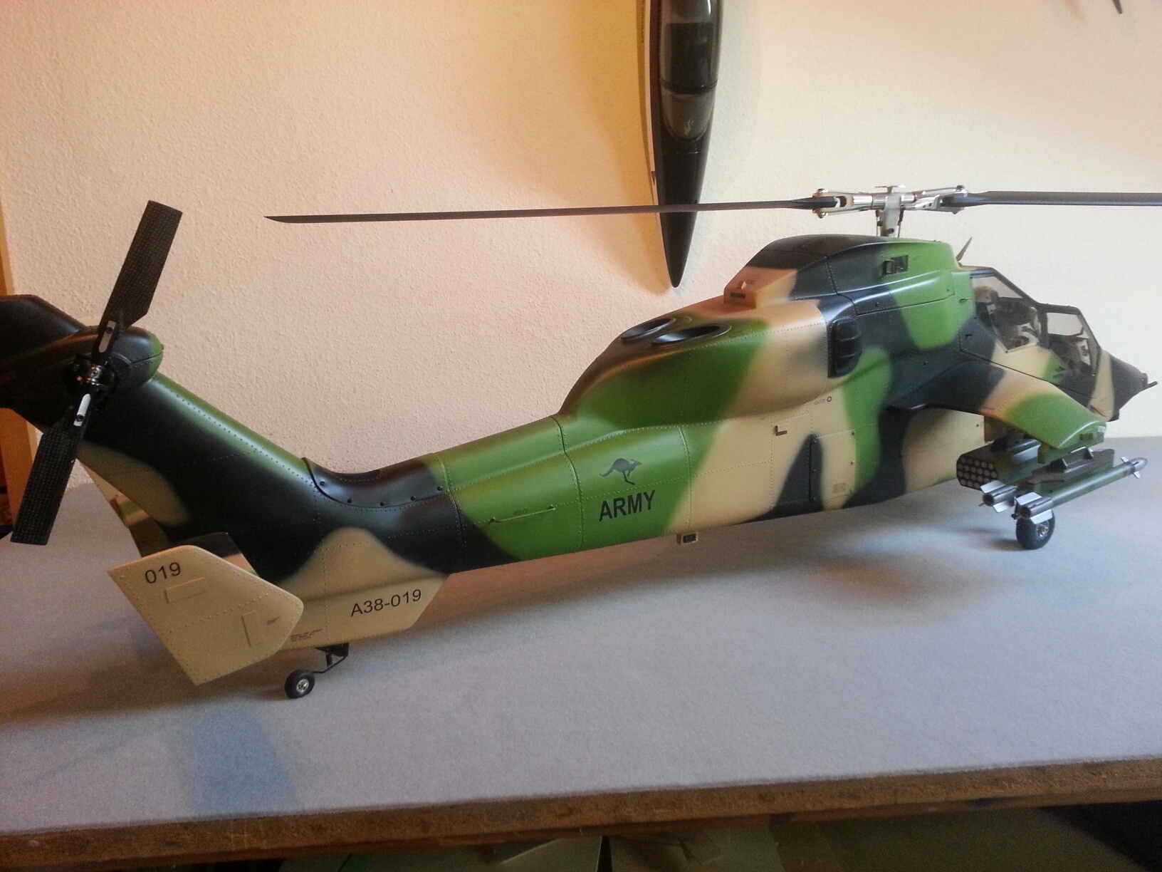

#102 Re: T-Rex 700 in Vario EC665 Tiger
So... das schlimmste ist vorbei. *freu*
Habe gerade mal alles so weit montiert und hier im Bastezlzimmer wieder "Klar Schiff" gemacht ^^
Was jetzt die nächsten Tage noch zu tun ist:
- Beleuchtung an meinem Modul anschließen.
- "ARMY und 019" Schriftzug in hellbraun plotten lassen und aufbringen
- MG-Steuerung bauen, dass diese per Zufall hin und her fährt bzw. sich auf und ab bewegt.
- im Cockpit noch einige Details anbringen bzw. dieses noch leicht überarbeiten
- Testflug
Anbei paar Bilder

#103 Re: T-Rex 700 in Vario EC665 Tiger
noch paar Bilder
