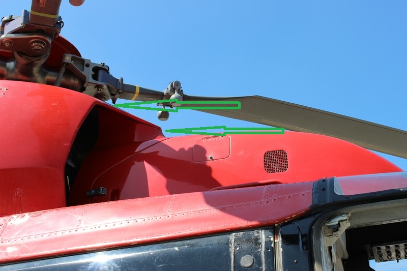

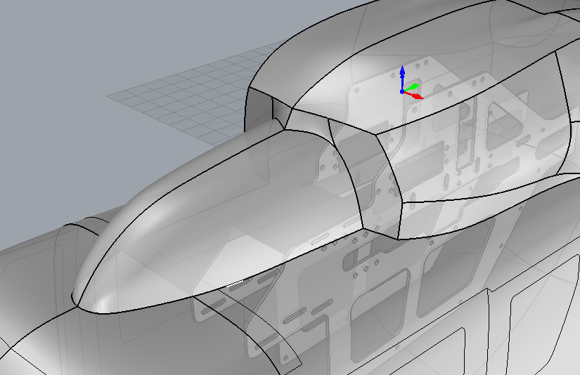

Ständig denkt über irgendwelche Sachen beim Rumpfbau nach und immer wieder ein Thema ist die runde Abedckung vor den Lufteinlässen.
In einem Stück wird sich das nicht realisieren lassen, da die nach innen verlaufenden Teile fehlen würden.
Hier mal ein Originalbild von mir, das zeigt, was ich meine.
Und als Refernez ein Bild von einem Gensmantel-Rumpf, wie es aussehen würde, wenn man es in einem Stück machen würde. Das später originalgetreu zu öffnen und nachzubauen wäre schon eine Menge Arbeit.
Daher habe ich mir überlegt, die Abdeckung (im Bild rot markiert) komplett am Urmodell wegzuschleifen. Damit könnte ich das wesentlich besser gestalten. Die fehlende Abdeckung würde ich dann als Extrateil entsprechend des Original herstellen und wird später nach dem Öffnen der Lufteinlässe am Rumpf angeklebt.
Was haltet ihr davon. Ich selber sehe da nichts Negatives, aber ich kann ja auch einen Gedankenfehler haben.
Gruß, Thorsten
yogi149
#97 Re: BK 117 - 500´er - Rumpfherstellung
Beitrag von yogi149 »
Hi Thorsten,
das Urmodell kannst Du doch trotzdem in einem Stück machen.
Du machst nachher nur dann die Formtrennung zusätzlich.
Toku
Beiträge: 282
Registriert: 20.10.2014 08:00:13
#98 Re: BK 117 - 500´er - Rumpfherstellung
Beitrag von Toku »
Das Problem ist aber, dass die Abedeckung ein ganzes Stück im Dom verschwindet. Ich müsste dann nach Innen anflicken.
Wenn ich es nur so später auftrenne sieht es, glaube ich, recht bescheiden aus.
yogi149
#99 Re: BK 117 - 500´er - Rumpfherstellung
Hi Thorsten,
dann müsstest Du aber schon den ganzen Dom abtrennen.
Der rot markierte Teil ist ja noch ohne Hinterschnitt, die Einlauflippen sind ja in der großen Domabdeckung.
Den Innenteil der Einlauflippen könnte ich für das Urmodell auch ca. 15mm lang drucken.
Toku
Beiträge: 282
#100 Re: BK 117 - 500´er - Rumpfherstellung
Beitrag von Toku »
Also ich hatte mir gedacht, wirklich nur den Buckel vorne weg zu lassen.
Der Dom wäre ja vorne dann eine glatte Fläche, die auch keine Hinterschneidungen hätte.
Wenn dann der allererste Rumpf laminiert ist, trenne ich die glatte Wand vorne entsprechend auf. Daran kann ich den Buckel dann genau anpassen und lasse ihn etwas nach innen lappenbzw. verlänger ihn. Aus dieser Form würde ich dann wieder eine Negativform machen und kann das Teil laminieren.
Ist nach meinen Gedanken derzeit der einfachste Weg, damit es später gut aussieht.
Es gibt einen guten Baubericht einer BK 117 von Vario, wo genau dieser Bereich das Problem ist. Da ich nicht weiß, wie es mit verlinken auf andere Foren aussieht, lasse ich es. Aber der Aufwand, der da betrieben wird, ist schon enorm.
Und ich denke halt, wenn man den "Buckel" als separates Teil hat, lässt es sich später ganz einfach einkleben.
Gruß, Thorsten
yogi149
#101 Re: BK 117 - 500´er - Rumpfherstellung
Toku hat geschrieben:Der Dom wäre ja vorne dann eine glatte Fläche, die auch keine Hinterschneidungen hätte.
Da sind doch die große Eintrittsöffnungen für die Kühler :roll:
Toku
Beiträge: 282
#102 Re: BK 117 - 500´er - Rumpfherstellung
Beitrag von Toku »
Genau, das wäre nach dem Entformen eine glatte Fläche, die ich dann aufsägen würde und somit die Öffnung hätte.
In diese würde ich dann den "Buckel" kleben. Also über das Cockpit und in die Luftzufuhr einlappend.
Ich hoffe du weißt, was ich meine.
yogi149
#103 Re: BK 117 - 500´er - Rumpfherstellung
Toku hat geschrieben:die ich dann aufsägen würde und somit die Öffnung hätte
Aber keine stabile Einlaufkante. :(
