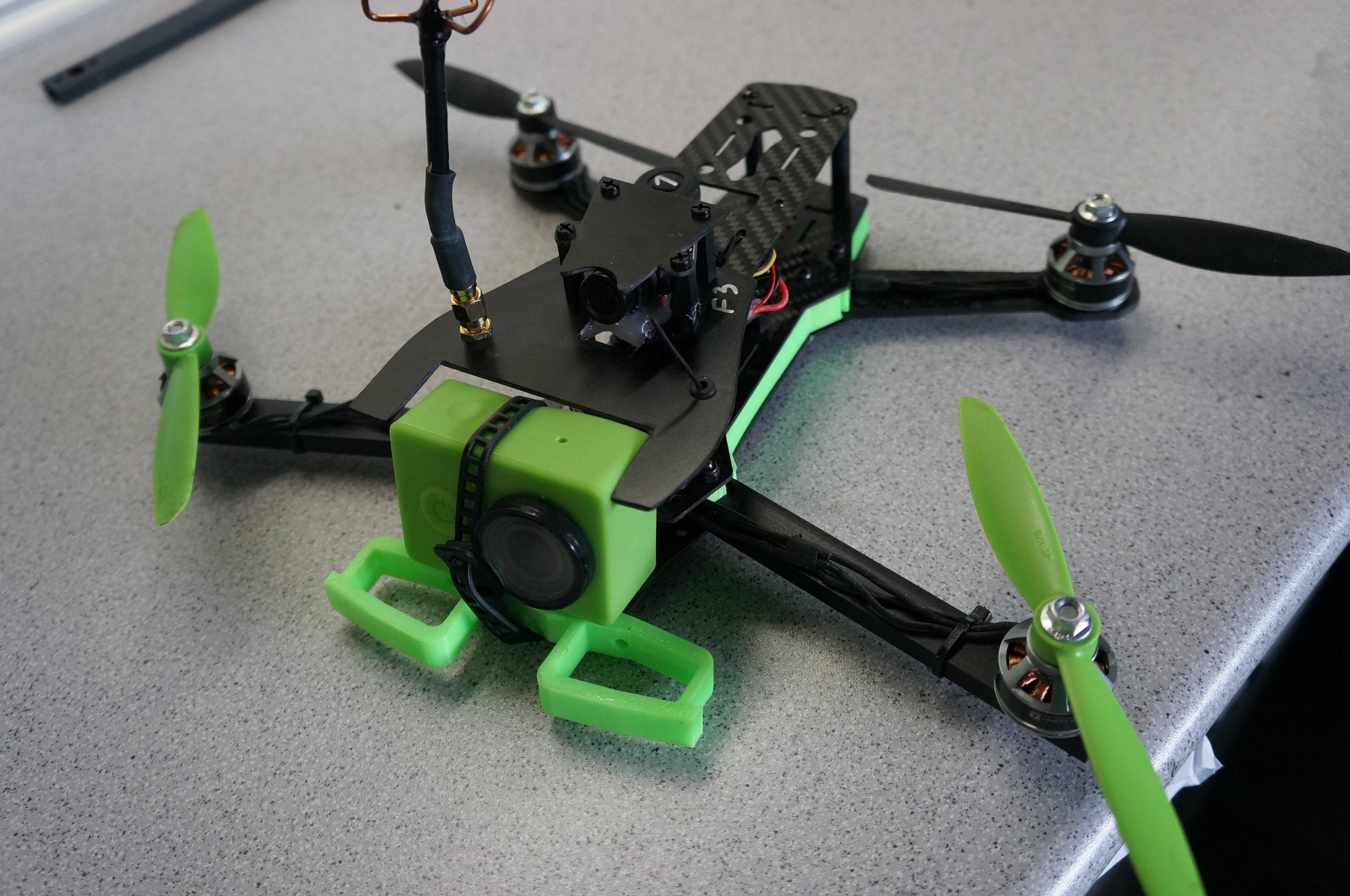

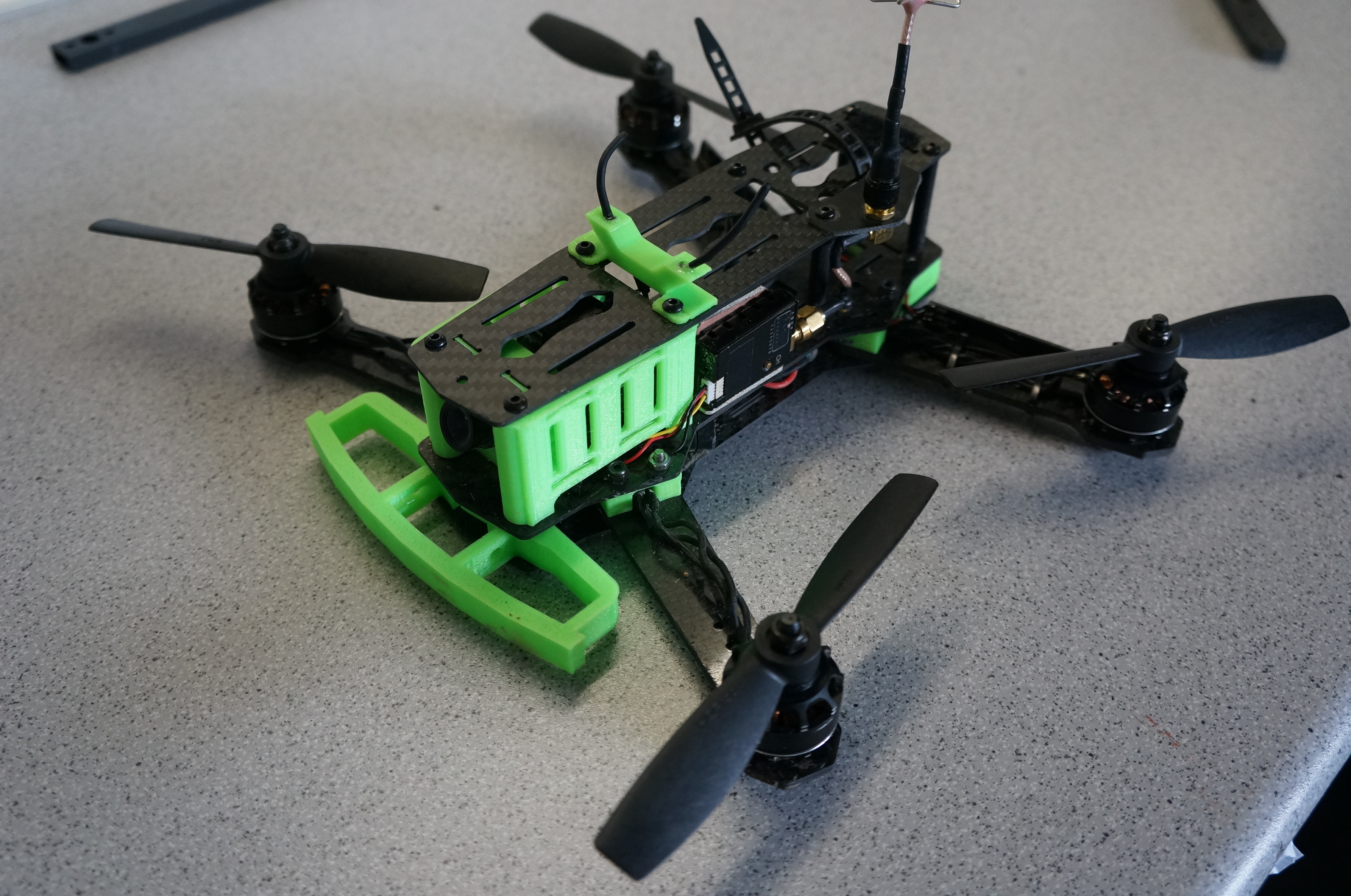

das sind derzeit meine Lieblinge. der eine hat Microtitan 2204 2300kv mit 5zoll bullnose/naze32/KISS18Aund FPV Kram
Der andre Tiger 2206 2000kv mit 6zoll und umgebauten zmr250 Frame. KISS18ESC ner Nanowii als FC und nem Recom als Spannungsversorgung. Vorne breitere Arme das die Xiaomi Yi cam keine Props im Bild hat und oben drüber geschützt die FPV cam.

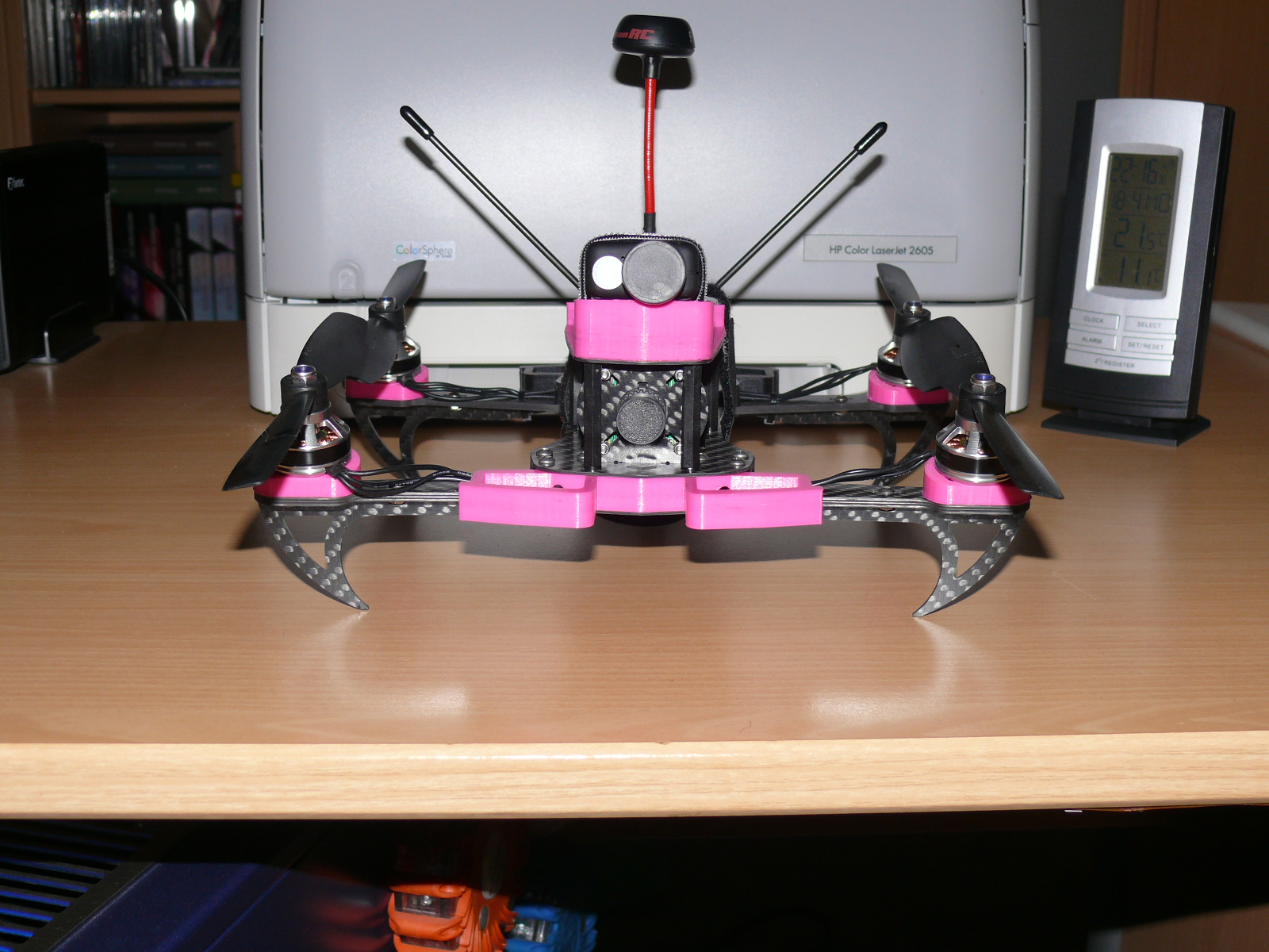

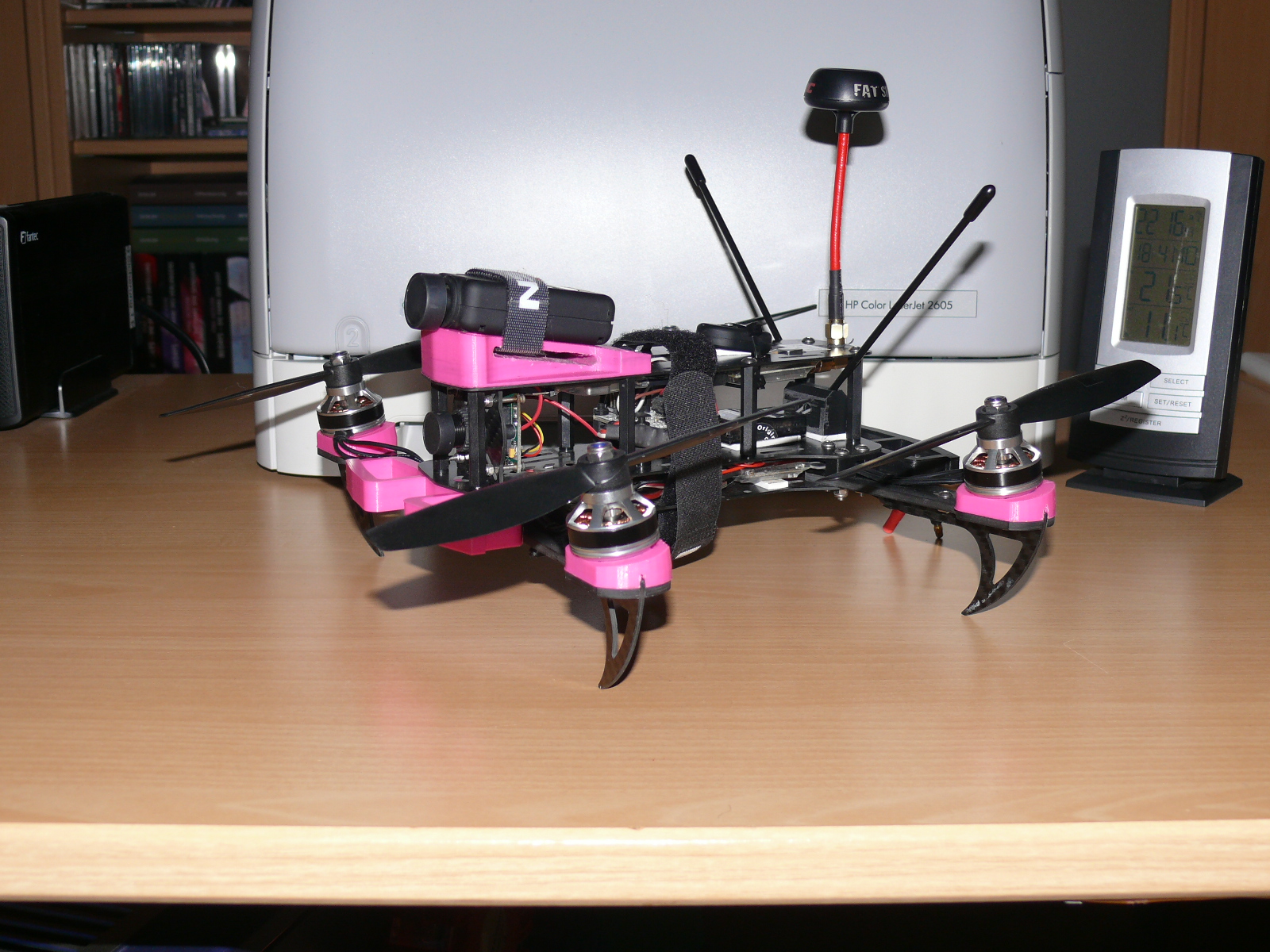

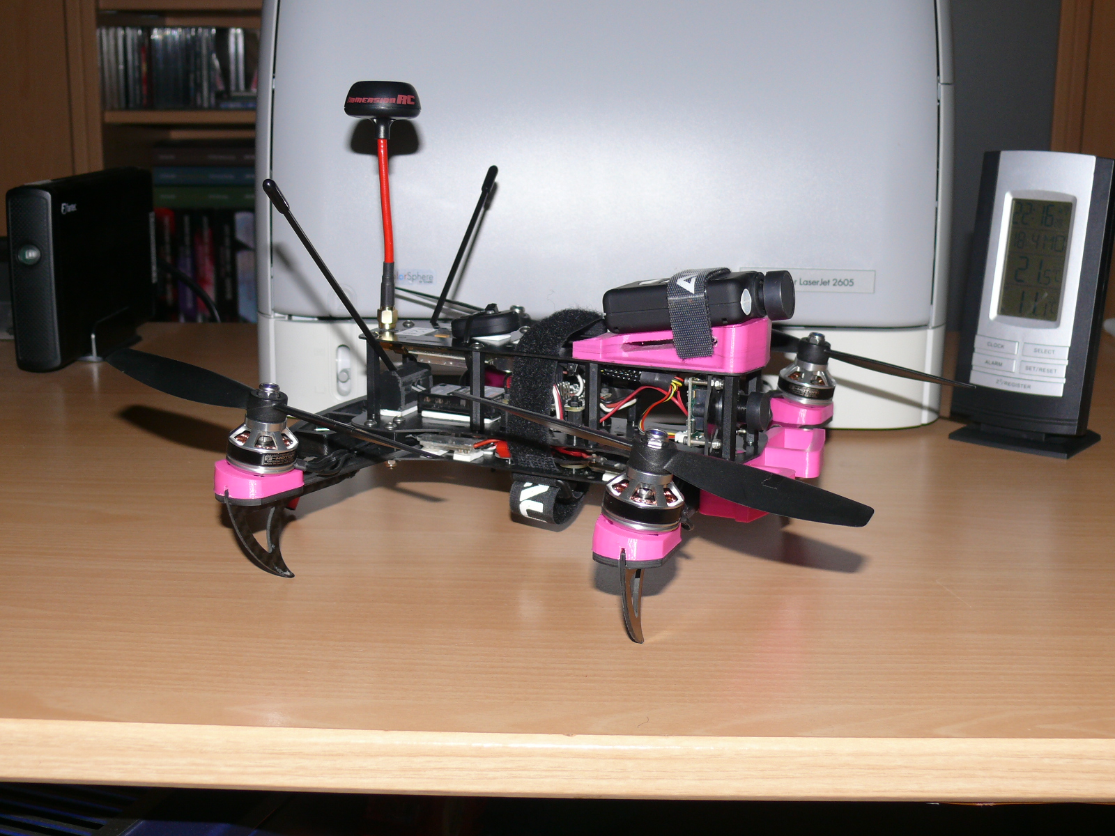

Die Saison geht wieder los, und ich wollte meinen Copter etwas aufhüpschen...... :shock: :shock: :shock:
Erschlagt mich nicht. Ich finds geil. Nun findet man das Teil auch wieder wenn er irgendwo liegt.

#102 Re: FPV Quad, Auto Tamiya
Beitrag von el-dentiste »
fehlen eigentlich nur noch Pinke Leds :)
hab jedoch auch schon für unsre jungs hier schöne lila teile gedruckt. kommt eigentlich ganz gut sowas.

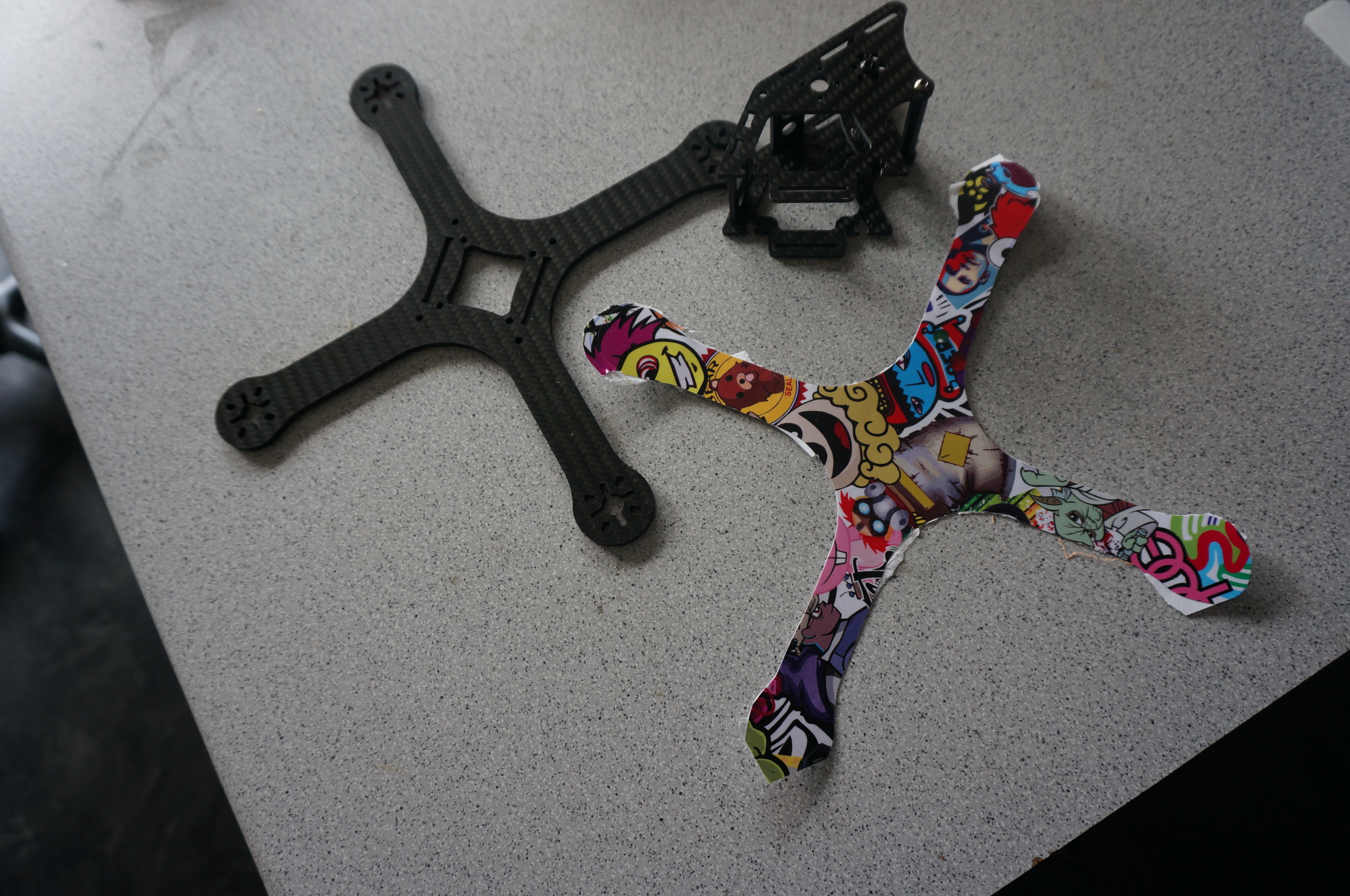

Baue grad einen reinen X Fpv Racer mit 4mm Unibody, da kommt überall Stickerbomb drauf:D befeuert wird er mit Lumenie 2204 2500kv /KISS30 /KISS FC /swift fpv cam und nem unify pro VTX
