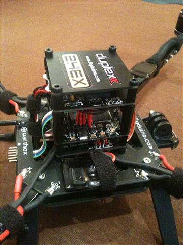

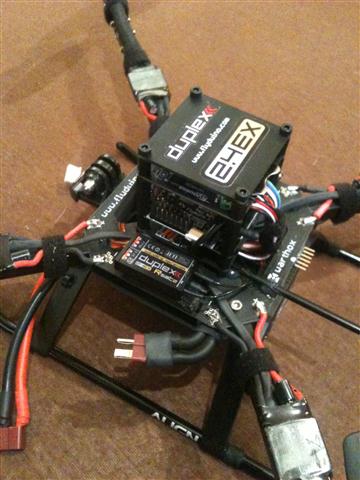

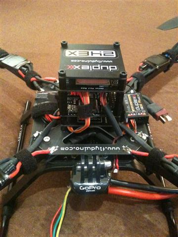

Paul war sehr fleissig und hat noch passig zu Weihnachten das Päckchen versendet! Danke Paul!
Mein Copter hat nun GPS :)
image1 (Small).jpeg (38.76 KiB) 1063 mal betrachtet
image2 (Small).jpeg (39.78 KiB) 1063 mal betrachtet
image3 (Small).jpeg (36.91 KiB) 1063 mal betrachtet
Funtioniert einwandfrei am Fenster und mit der Abdeckplatte aus GFK. Hatte innerhalb von 5 Minuten 8 Satelliten.
Was ich nicht wusste aber gehofft hatte, das die Status LED anzeigt wenn der Fix ok ist. Diese blinkt dann sehr schnell wenn die Motore nicht scharf sind!
Leider regnet es jetzt draussen und ich muss gleich zur Arbeit. Blöde Sache.
Hardwaretechnisch ist das jetzt wohl der Vollausbau was die Software momentan hergibt. Hoffentlich gibts bald nen GPS Postition Hold. Aber Alex arbeitet drann.
Software ist jetzt die DEV vom 20.12.2011 drauf.
Gruß Michael
