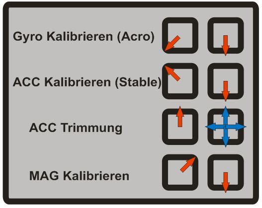

Hallo
kleiner Tip an alle, die ihren MAG mal draussen ohne alle störenden Einflüsse kalibrieren wollen!
in der Multiwii.pde oder *.ino folgendes ändern:
Original (irgentwo um Zeile 427)
Code: Alles auswählen
} else if (rcData[THROTTLE] > MAXCHECK && armed == 0) {
      if (rcData[YAW] < MINCHECK && rcData[PITCH] < MINCHECK) {
        if (rcDelayCommand == 20) calibratingA=400;
        rcDelayCommand++;
	} else if (rcData[PITCH] > MAXCHECK) {
         accTrim[PITCH]+=2;writeParams();
         #if defined(LED_RING)
           blinkLedRing();
Änderung zum MAG kalibrieren mit den Sticks:
        rcDelayCommand++;
	  } else if (rcData[YAW] > MAXCHECK && rcData[PITCH] < MINCHECK) { //throttle=max, yaw=right, pitch=min
        if (rcDelayCommand == 20) calibratingM=1; // MAG calibration request
        rcDelayCommand++;
           blinkLedRing();
Nun könnt ihr mit der Stick Combo (THROTTLE nach oben, YAW nach rechts, PITCH nach unten) den MAG kalibrieren!
Ich habe mal die wichtigsten Stick Combos zusammengefasst:
Achtung! nur MODE 2 :) Alle Mode1 Flieger sollten das anpassen!
Coreldraw Datei oder PDF kann ich bei bedarf versenden!
MultiWii Kalibrierung.jpg (30.17 KiB) 1378 mal betrachtet
Danke an HAMBURGER aus dem MultiWii Supportforum für diesen Code. In diversen DEVs war das mal integriert. Alex hat es bisher nie in die Releases übernommen. Aber kann man ganz einfach nachbauen!
Schöne geruhsame Weihnachten wünsche ich Euch!

Jo, schick mal rüber, das ist nicht schlecht wernn man das mal greifbar hat und sich in die Unterlagen packt :thumbright:
Übrigens zu dem Mag.-Problem : wenn das Problem nur bei laufenden Motoren auftritt würde ich mal prüfen, ob es durch die Motorvibrationen ausgelöst wird. Dazu einfach mal bis auf einen Motor den Rest abklemmen ( reicht ja den Signalstecker von den Reglern zu trennen ) um zu sehen, ob ein einzelner Motor Auslöser des Phänomens ist. Evtl. eine Glocke stark unwuchtig oder Lager defekt. Wenn dann auch noch ne kalte Lötstelle am Sensor ist paßt das schon gut zusammen. Muß man sich halt stück für stück durchbeißen, bleibt einem leider nix anderes über....
