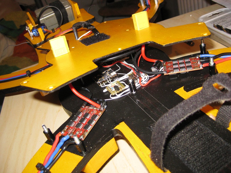

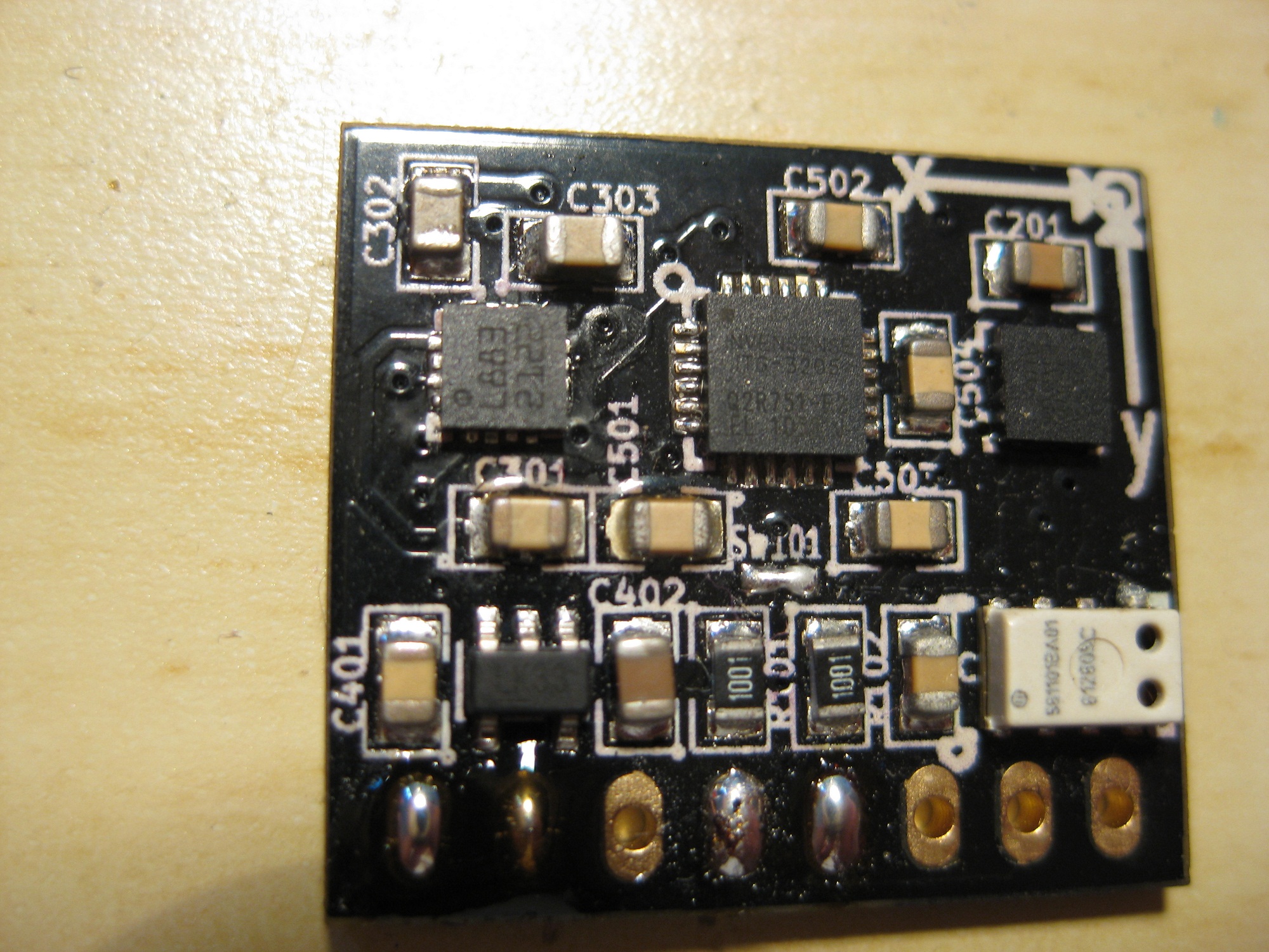

Mach doch bitte mal ein Bild von deinem Copter und ne möglichst gute Makro-Aufnahme von der IMU.
Ich hab die wie schon gesagt auch im EDF-TriCopter, und 3 EDF-Triebwerke hauen schon gewaltig Vibs auf das Chassis. Ist kein Problem. Ebenso wenig die Versorgungsleitungen, die Haupt-Akkuleitung an der alle 3 Regler hängen läuft direkt an der IMU vorbei, und da hau ich 30-40 A Dauerstrom und 70-80 A Peaks durch. Daran kann es ergo nicht liegen.
Das wird sich doch finden lassen, menno

So, hier die Fotos:
ich hab die IMU aus dem Hexa in den Quad gebaut - genau der gleiche Effekt und daß beide IMUs defekt sein solln, glaub ich nicht (und dann auch noch so identisch defekt) wobei ich das Problem auch im Hexa hatte... also von daher... und dort fließen viel kleinere Ströme.
Kann es sein, daß es daran liegt, daß ich die IMU (noch) an Pin12 vom Ardu dran hab? oder ist das egal?
- IMG_2287_2000.jpg (850.54 KiB) 1031 mal betrachtet
- IMG_2278_800.jpg (220.89 KiB) 1031 mal betrachtet

nun hab ich die IMU direkt an 5V gehängt, genau das gleiche, hab noch nen kleinen kondi zur stromversorgung der IMU direkt gelötet, keine änderung...

sehr mysteriös....
#9115 Re: Der WII-Copter ( Selbstbau-Projekt )
...allerdings... und die dinger ham 85€ gekost

Hi Jin
Ne mit d12 hat das nixzu tun. Da wird er wmp bzw die IMU nur mit resettettetttet.
Hm merkwùrdiges Verhalten. Hast du die Fabio IMU mal einach an nen einzelnen mini arduino gehangen zum Test? Wenn es wieder auftritt, musst du die wohl einschicken

ich habe 2 (ZWEI) IMUs, eine im Quad und eine im Hexa, jede an ihrem eigenen ardu (logisch) beide zeigen das gleiche verhalten (im quad und im hexa) bei egal ob 1.8.2 oder 1.9 SW... können doch nich beide kaputt sein - zumal ich beide nicht aus der selben charge habe.el-dentiste hat geschrieben:Hm merkwùrdiges Verhalten. Hast du die Fabio IMU mal einach an nen einzelnen mini arduino gehangen zum Test? Wenn es wieder auftritt, musst du die wohl einschicken
