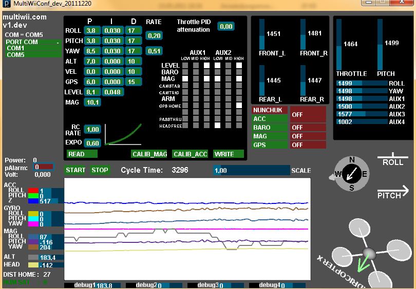

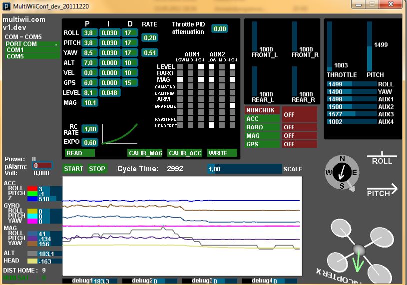

von Michael Brakhage
Habe mal 2 Screenshots gemacht. Ich habe eben noch den Abstand zwischen Frame und IMU Platine um mehr als 10mm vergrößert um evtl. Einflüsse aus den Stromleitungen zu minimieren. Es hat deutlich was gebracht!!!
Hier mit laufenden Motoren. Ohne den vergrößerten Abstand haben alle 3 MAG linien wild umhergezappelt!!
Hier habe ich die Motore abgeschaltet. Man kann deutlich sehen wie Ruhe auf den MAG Linien einkehrt!
Also war es bei mir der Abstand der Stromführenden Leitungen zur IMU Platine. Werde das ganze mal im Flug testen wie sich das auswirkt. Sieht so jedenfalls um Welten besser aus als vorher!
Krass finde ich die Entfernungsberechnung Distance from Home!!! Im oberen Bild liegt diese bei 27 Meter!!! Der Copter hat auf dem Tisch gestanden. Ich habe ihn noch nichtmal 27cm gewegt....
Es waren 8 GPS Satelliten vorhanden! Das sollte doch für eine genauere Positionsbestimmen genügen oder?

Hab leider auch noch keine Lösung gefunden..
#9140 Re: Der WII-Copter ( Selbstbau-Projekt )
Verfasst: 28.12.2011 20:39:29
ich glaube eher nicht das es probleme mit dem i²c bus sind.
die versionen ab 1.9 und höher sind sehr kritisch mit datenmüll auf dem i²c bus. bei debug2 habe ich eine 0(null) stehen.
also keinerlei busfehler oder fehlerhafte daten.
ich vermute wirklich emv einflüsse auf den sensor! nur habe ich im moment keine ahnung wie ich das sinnvoll lösen soll. im echten leben würde ich ferritkerne in die stromführenden leitungen einschleifen. aber bei einem copter?
da durch die erhöhung des abstandes sich das verhalten wesentlich gebessert hat will ich das nochmals im flug testen. nehme den copter morgen nochmal mit zur arbeit. da habe ich in der pause zeit und ganz viel platz. habe zur zeit eine halle 60m länge, 14 m höhe und 15m breite zur verfügung :) könnte eng werden :)
#9141 Re: Der WII-Copter ( Selbstbau-Projekt )
Verfasst: 28.12.2011 21:52:48
von Crizz
Es sind auf jeden Fall keine Einflüsse durch Magnetfelder, es sieht eher nach Induktion aus. Am einfachsten wäre es die Versorgungsleitungen zu den Reglern zu verdrillen ( twisted pair ), sofern eine fehlerhaft ausgeführte Masseleitung zur IMU ausschließen läßt. Ebenso sollten die Leitungen vom I²C-Bus so kurz wie möglich sein, ggf. diese auch verdrillen ( besonders SDA und CLK , die Versorgung ist da nicht das Problem, aber was auf den Bus induziert wird kann auch zu Fahlern führen ).
