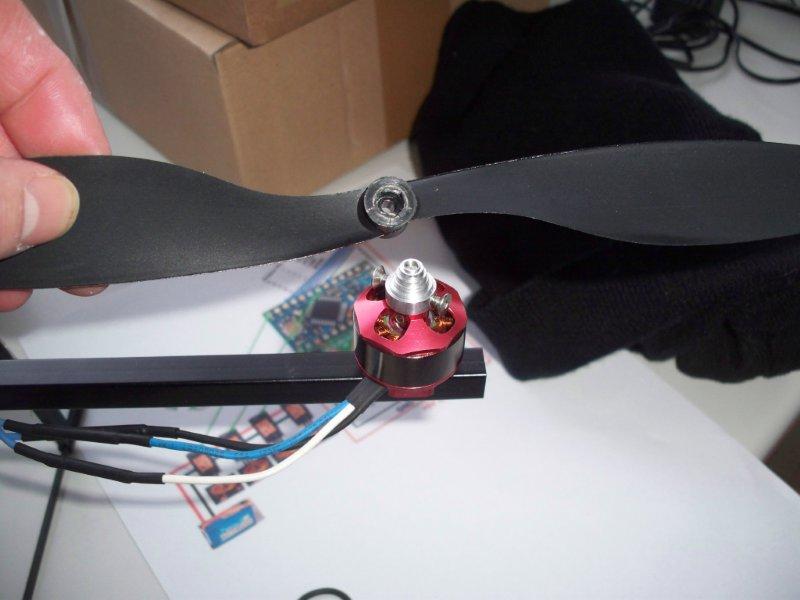

Mein Wii Copter als QuadP fliegt seit gestern.
Mein Setup :
Motor : 4 x lIl M-2208 1100KV 34g 460g Schub Brushless Motor mit mitnehmer
Propeller: EPP1045 von Mirkocontroller shop
Regler: 4 x Hobbywing 10A Brushess Regler.
Rahmen MK40 + Landegestell M
Arduino Mini Pro
FTDI breakout
Platine von Multiwiicopter
Original Wii Motio Plus
Original NK aber nocht nicht angeschlossen
MultiWii 1,5 Soft
#define MINTHROTTLE 1270 // for Super Simple ESCs 10A
Ich war gerade draußen und nach einigen Minuten könnt ich schon heftige Rundflüge fliegen. super Teil !!!
Es ist mir aufgefallen wenn ich den Gaz au min reduziere, dass der Wiicopter schlecht zu kontrollieren ist. Vielleicht soll ich den MINTHROTTLE Wert weiter erhöhen. auf dem Boden erfolgt bei min Drehzahl keine Drehzahländerungen wenn ich Pitch oder Roll gebe. Soll ich den MINTHROTTLE Wert soweit erhöhen, dass die Steuerung funktioniert oder habe ich was anderes übersehen?
Dann habe ich einen Überschlag versucht und habe den Eindruck gehabt dass die Mitnehmer den Job nicht gemacht haben --> Crash...
So ein Mitnehmer (siehe Bild) mit Gummi macht keinen Sinn da der Propeller kein richtige Sitz hat. Auch bei leichten Boden Berührung gehen sowieso die Propeller kaputt also besser ist bestimmt einen festen Mitnehmer zu verwenden, damit ich Überschläge problemlos fliegen kann.
Frage:
Gibt es eine bessere günstige Alternative für die EPP1045 (Crash bzw. leichte Boden Berühung)
Was soll ich für einen Mitnehmer verwenden (die von Giant Co passen nicht mit die EPP1045)
Grüsse
Philippe

Der Motor auf dem Bild ist besser für einen Prop-Adapter geeignet auf Grund der kurzen Welle.
Prop-Saver macht bei langen Wellen mehr Sinn.

Rexphil hat geschrieben: So ein Mitnehmer (siehe Bild) mit Gummi macht keinen Sinn da der Propeller kein richtige Sitz hat. Auch bei leichten Boden Berührung gehen sowieso die Propeller kaputt also besser ist bestimmt einen festen Mitnehmer zu verwenden, damit ich Überschläge problemlos fliegen kann.
Schau mal hier: http://www.fc00.de/zubehoer/epp_1045_4.jpg
Da ist eine Bohrschablone abgebildet, mit der man sehr gut die Löcher aufbohren kann für andere Mitnehmer.
Schreib ihn einfach mal an, ob er Dir so eine Schablone verkauft.
Würde dann gerne Dein Feedback hier bekommen, ob es erfolgreich war, danke.
