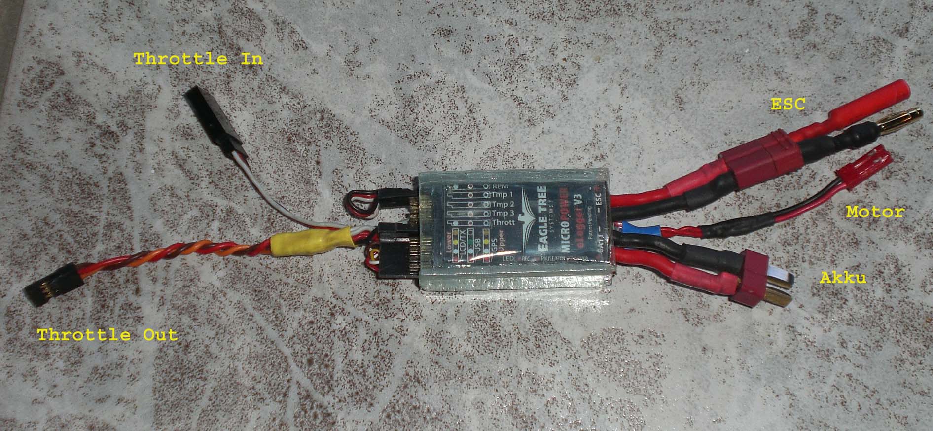

So: Die Goldies hab' ich schon mal an den Logger angelötet. Jetzt sehe ich, was ich noch besorgen muss. Z.B. das Y-Kabel für den Gaskanal und div. Kleinkram für die Einzelzellenüberwachung mit dem LiPo-Saver..

So, here we go:
- EagleTree.jpg (232.87 KiB) 401 mal betrachtet

Mein Drehzahlsensor wird an zwei Kabel die zum Motor gehen angeschlossen.
Deshalb war ich vorhin etwas verwundert was du meinst.
Gas brauch ich nich loggen ich fliege nur Gasgeraden von daher macht das keinen Sinn

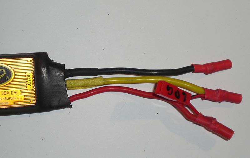

ich seh das du ja auch ne Strippe für den Motor dran hast, wo geht die denn hin.
Mir geht es eigentlich darum wie man es am besten an den Motorkabeln verbindet.
Könnte zwar bei zwei Kabel den Schrumpfschlauch abmachen und ein Kabel mit kleinem Stecker anlöten aber evt. gibt es ja noch besser
Ideen
Ideen

Heli, der BEC-Stecker geht zu einer BEC-Buchse, die an zwei der drei Motorleitungen gelötet ist.
- Regler.jpg (37.53 KiB) 375 mal betrachtet
