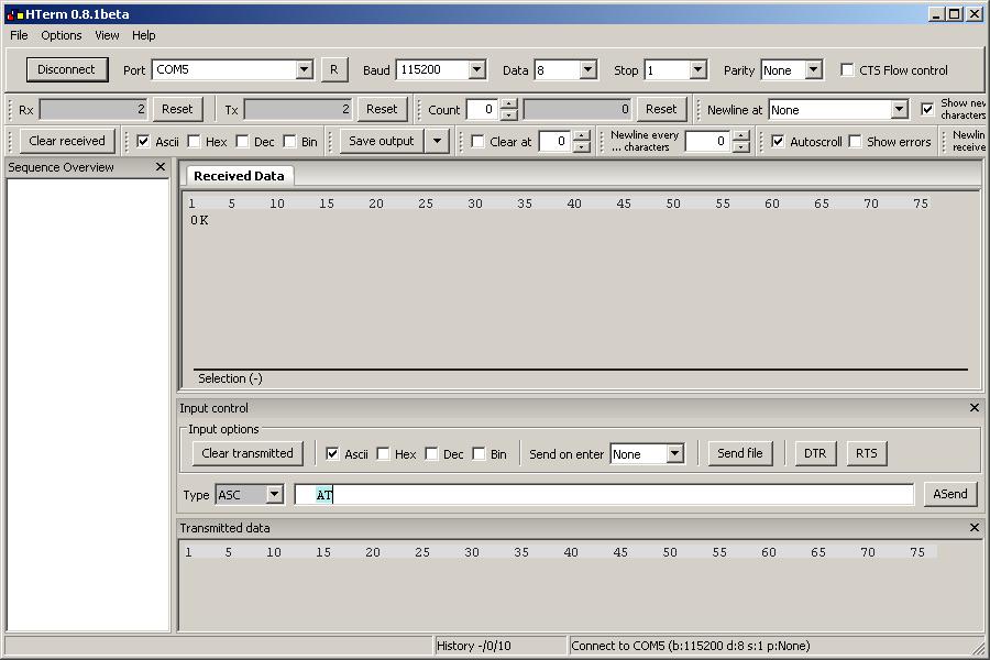

Hi Schachi,
am Besten lädst du dir das Programm HTerm runter. Bei mir unter Vista geht das prima.
Tschuldigung, hätte ich noch erwähnen sollen. Die Baud- Rate muss gleich eingestellt werden.
Um rauszufinden mit welcher Baud Rate es eingestellt ist, (musst du zuerst machen, sonst kannst du nichts senden), kannst du oben im Fenster die Rate wechseln und mit senden "AT" auf das OK warten.
Mit "AT+BAUD 8 " (kann auch ohne Leehrzeichen sein) stellst du das BT auf 115200 ein, wenn ein OK zurück kommt hat er es gefressen.
Alle weiteren Veränderungen musst du dann mit der geänderten Baud-Rate vornehmen.

so weit so gut,
ich konnte erfolgreich den namen vom bt ändern, nur leider ging das erst als ich bei 115200bps war.
heist also das der bt schon auf 115200bps eingestellt war.
damit bin ich dann genauso weit wie vorher :oops:
- die ap erkennt den bt und bindet sich auch mit ihm, mit pin und namen.
- die bps rate von 115200bps stimmt auch
- auf dem copter ist die 1.8v2 und die ist auch in der ap ausgewält
- den bt habe ich an das arduino richtig oder auch rxd und txd verdreht angeschlossen
alles schön, nur ich bekomme keine werte vom arduino ??
