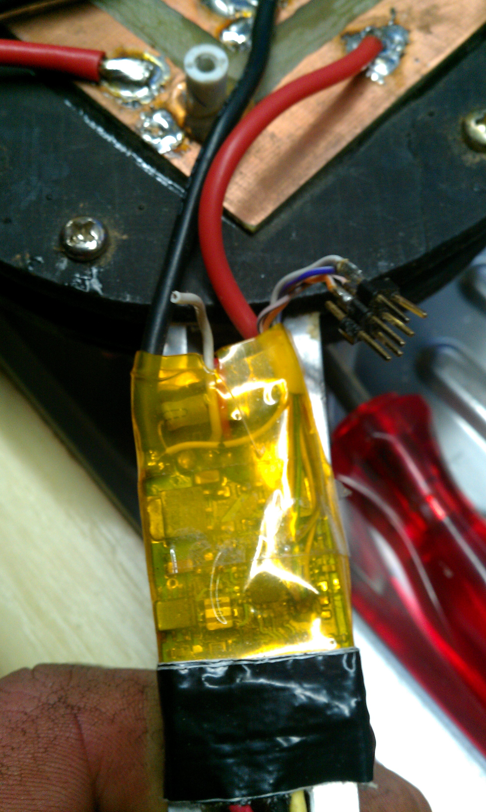

Hallo Jungs, kennt sich hier noch jemand mit TT-Coptern aus?
ich soll einem Kumpel dabei helfen, einen TT-Copter (Basarkauf) auf MWC umzubauen.
Soweit alles klar, jedoch habe ich eine Frage zu den Reglern des TT-Copters.
Alle Regler wurden "entschrumpfschlaucht" :lol: , die Minus und Plus Leitung wurde gekappt, und nur das Signalkabel ging an die Platine (TT-Quadrocontrol XXXX), diese hat auch als Versorungsspannung 12v direkt vom Akku. Keine 4,8V.
Jetzt das seltsame:
Die Regler haben zusätzlich einen zweiten Kabelstrang (6-polig) der wohl zum umprogrammieren/flashen verwendet wurde. Dieser ist dann anschließend einfach isoliert worden und ist daher nicht zum Betrieb notwendig.
Ich habe jetzt einfach mal ein Servokabel angelötet, und den Regler mal standartmässig am Kanal 1 eines Empfängers getestet.
Siehe da...er funktioniert....
Meine Frage:
Weiss jemand, was mit den Reglern damals gemacht wurde? Scheinbar laufen sie ja mit PWM-Signal.
Kommt der Arduino damit klar?
kann ja auch mal ein Bild davon hochladen, wenn gewünscht. Marke ist aber nicht zu erkennen...höchstens von der Form her.

Evo2racer hat geschrieben: Jetzt das seltsame:
Ich hab mal Regler gesehen, die über den i2c Bus angeschlossen werden können - vielleicht sind das solche?

Steffen, es ist doch auch gar nicht mehr als das Signal nötig. Plus und Minus von einem ESC sind nur nötig, wenn das Board über keine andere Spannungsversorgung verfügt. Bei den restlichen ESCs können die beiden Leitungen grundsätzlich weggelassen werden.
Btw: TT steuert die ESCs ganz normal über PWM an, nicht über I²C.
Tilman
www.microcopters.de

r0sewhite hat geschrieben:Bei den restlichen ESCs können die beiden Leitungen grundsätzlich weggelassen werden.
echt? Auch bei der MWC? :oops:
ich hab ein meinen beiden Quads nur 3x das rote Kabel entfernt, dachte das schwarze braucht man doch irgendwie! deswegen hab ich es drangelassen.

#9254 Re: Der WII-Copter ( Selbstbau-Projekt )
Beitrag von r0sewhite »
Jup, auch beim MWC. Eine GND-Verbindung von ESCs und Board reicht ja. Das kann entweder das BEC eines ESCs sein oder ein externes BEC, denn letztendlich werden eh alle Komponenten, wenn auch über Umwege, vom gleichen Akku gespeist. Eine GND-Verbindung zwischen Ihnen besteht also.

#9255 Re: Der WII-Copter ( Selbstbau-Projekt )
Beitrag von dynai »
COOOL
das ist ein ISP anschluss damit kannste problemlos ne neue reglersoftware aufflashen falls die alte nix taugen sollte... echt komfortabel
da ich auf meinen aktuellen roxxys nur noch dieses winzige MLF format hab und ichs nicht schaff da was anzulöten bleibt mir nur jedesmal die Akupunktur-Variante (mit Nadeln)
zum thema neue firmware da hat sich ja auch was getan ;)
http://code.google.com/p/wii-esc/
http://www.multiwii.com/forum/viewtopic.php?f=13&t=516
hab die gestern aufgespielt (hatte ja bisher schon die quax-software drauf :) ) und fliegt :)
