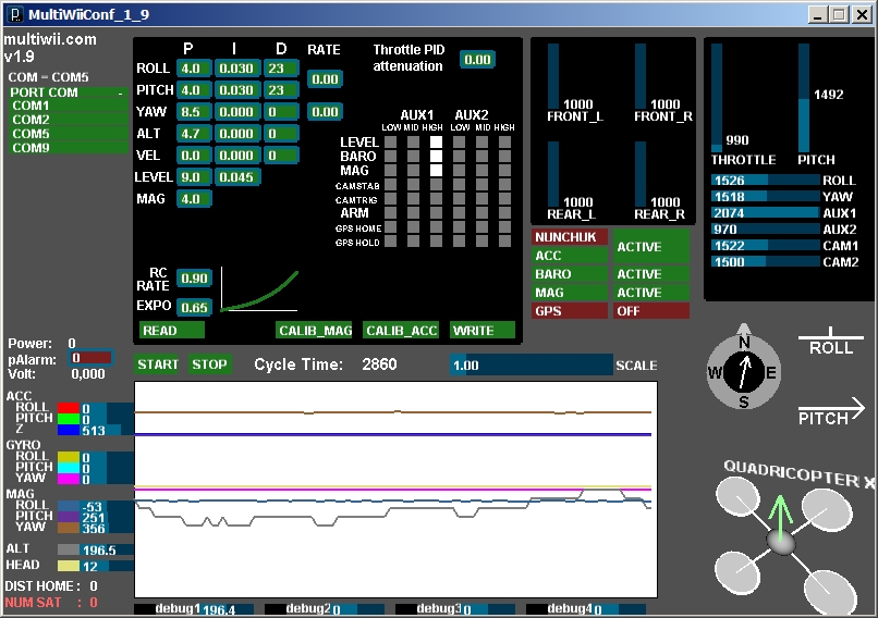

Ich bin nun ein ganzes Stück weiter:
Drotek IMU 10DOF in Kombination mit Arduino328/Flydumini und Multiwii V1.9 funktioniert einwandfrei (keine Debug2 Error),
daher wird das Problem vermutlich durch das Board FlyduMega (defekt?) oder der Kombination mit der IMU/MEGA 2560 hervorgerufen!
Hat jemand den Mega mit V1.9 und IMU im Einsatz?
Beste Grüße
Jo
Beste Grüße
Jo

#9288 Re: Der WII-Copter ( Selbstbau-Projekt )
kann mir nicht vorstellen das es am flashen liegt, den Mega habe ich seit ca 6 Monaten im Einsatz, beginnend mit 1.7 - 1.8P2,
meine ersten Tests mit V1.9 und der "alten" Sensoreinheit (WiiMotion/BMA020) hatten auch die Debug2 Error,
im Einsatz mit V1.8P2 gab es keine Probleme, zumindest nicht sichtbar

#9292 Re: Der WII-Copter ( Selbstbau-Projekt )
also, wie schon geschildert,
die Drotek IMU 10DOF funktioniert mit Arduino und MultiwII 1.9 korrekt ohne Fehler,
sobald ich die IMU an das MegaBoard anhänge (gleiche Kabel etc.) bekomme ich die Debug2 Error und keine korrekte Funktion.
Jo
In der V 1.9 muß der MEGA soweit ich es weiß nicht mehr deklariert werden,Du hast aber schon im Sketch die Zeile mit der richtigen CPU aktiviert ? ( Define = Mega irgendwas )
die Kabel sind ca. 4 cm und ich stimme dir mit dem BUS Problem voll zu, aber das ist ja alles in der Platine integriert!Das wäre aber ein Hinweis darauf, dass du am BUS ein Problem hast! Schon versucht, die I2C Leitungen zu verdrillen? (Wichtig sind nur SA/SL) Wie lang/kurz sind die Leitungen? Ver. 1.8 hatte sicher schon die gleichen Fehler - sie wurden nur nicht ausgewertet/angezeigt!
Bitte Bitte, dann gäbe es endlich eine weitere ErkenntnissIch glaub ich werd heute nachmittag mal zum testen mein Mega-Board mit der 10DoF Drotek und GPS verkabeln und ein bisl rumprobieren
Jo
