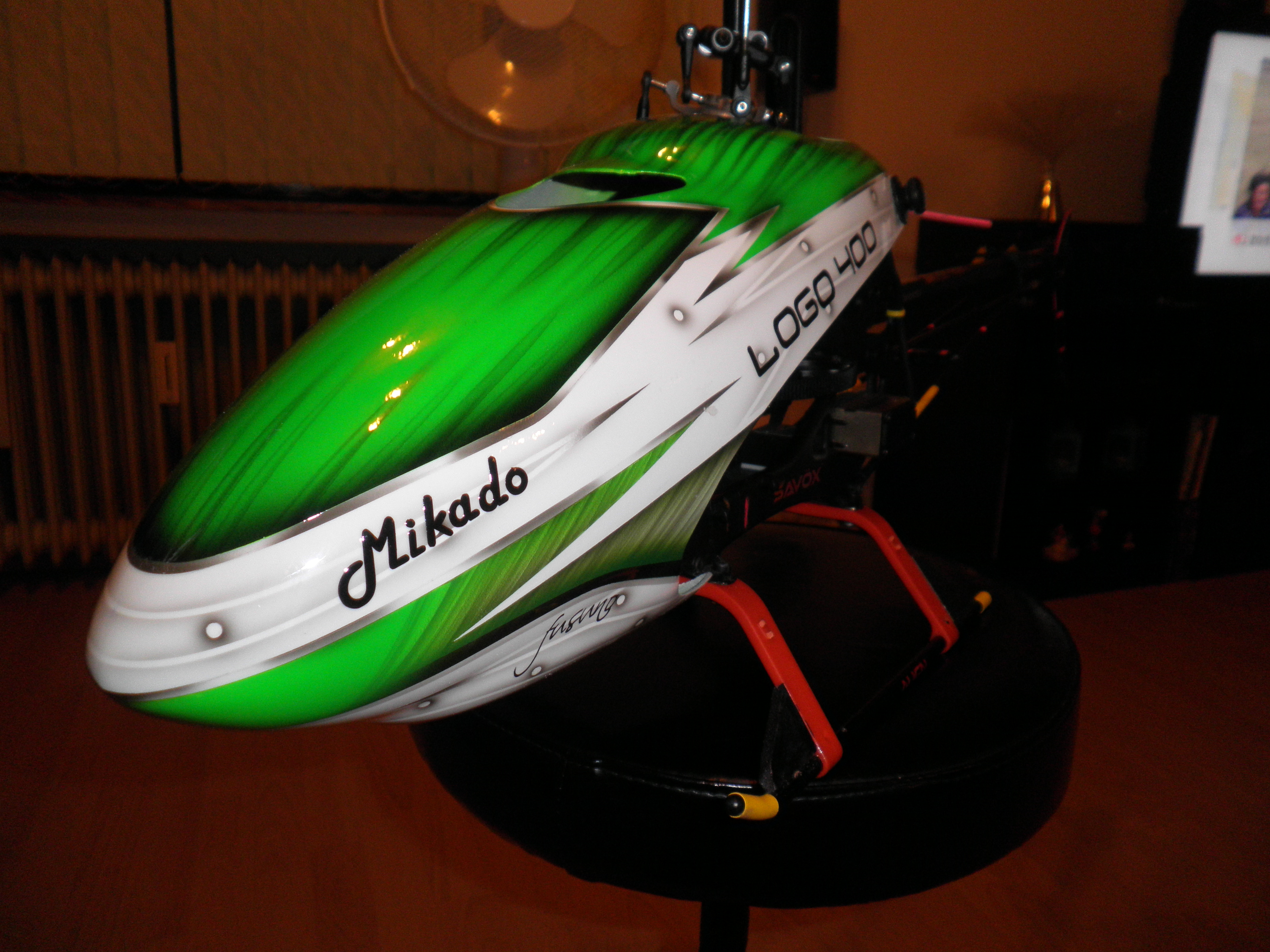

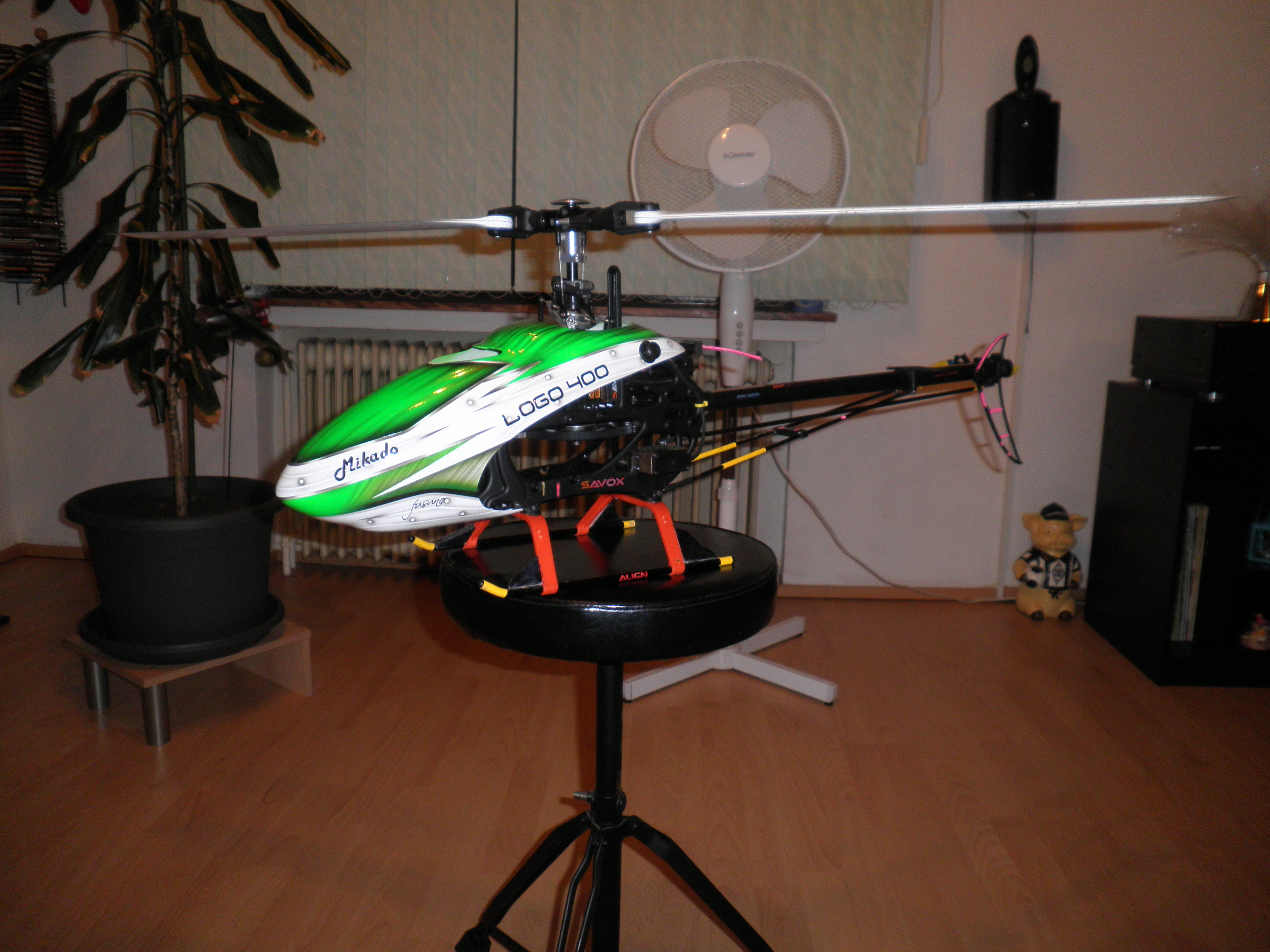

Schaut mal Kollegen,so kann man nen Logo Versauen: :mrgreen:

Uuuuuhh, sogar mit schulem Hinterteil! :wink:

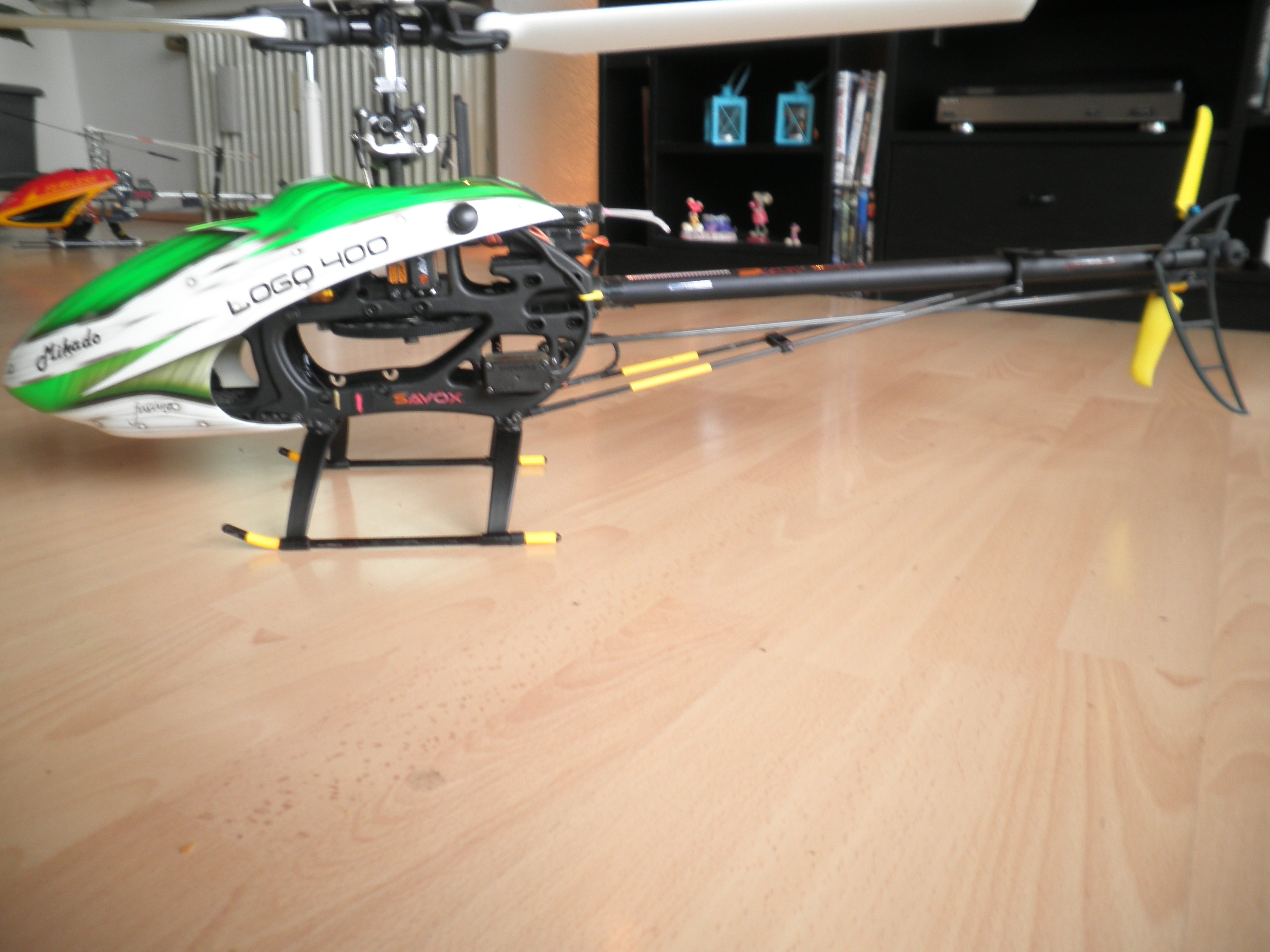

Eigentlich ganz schick, aber das LG geht gar nicht :P

Besser?:
Harry

joa :D
