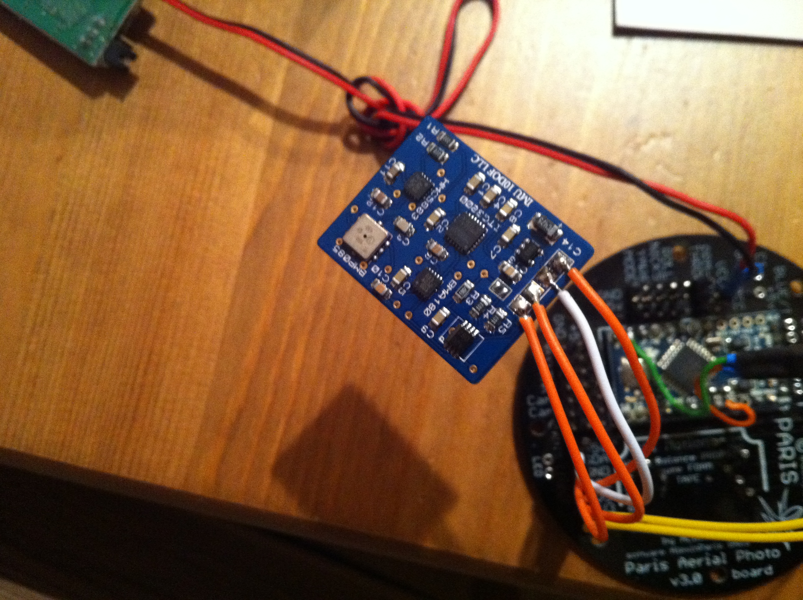

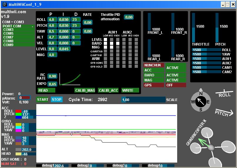

So, über die diversen Berichte von nicht funktionierenden Drotek - Boards eingermassen verunsichert, hab ich heute meines bekommen! Es ist das 5V Board mit LLC on Board und Gyro/acc/Mag/Baro.
Erster Test: Funktioniert mit der 1.9 einwandfrei! Hab es jetzt einmal mit dem ProMini ausprobiert, morgen kommt das Flyduino Board dran!
- GUI ver. 1.9 Drotek IMU
- GUI_Drotek.jpg (84.01 KiB) 1058 mal betrachtet
- Drotek Board - www.drotek.fr
- Drotek 002.jpg (1.94 MiB) 1058 mal betrachtet

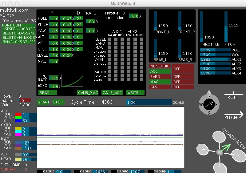

kann mir einer sagen wie ich Processing auf dem MAC OS X dazu bewegen kann die GUI zu starten? Wenn ich compiliere kriege ich die Fehlermeldung dass die controlP5 lib fehlt:
No library found for controlP5
As of release 1.0, libraries must be installed in a folder named 'libraries' inside the 'sketchbook' folder.
Ich hab die controlP5 von hier: http://www.sojamo.de/libraries/controlP5/index.html. Sie wurde dann in einen Ordner 'libraries' im Sketchordner (mit der MultiWiiConf.pde) gepackt --> Processing anschmeißen --> Sketch laden --> run --> FEHLER! Lib fehlt!!!
Was läuft hier falsch?? Danke dass ihr einem blinden das sehen beibringt, gruss
Jörg
EDIT! EDIT! EDIT!
Ist erledigt! Man(n) muss nur die Library richtig installieren!
Hier nun für alle zum 'Nachbauen':
In dem Sketchbook-Ordner (den legt Processing übrigens selber an wenn ihr das erste mal auf den Sketchbook-Eintrag in der Kommandoleiste clickt) muss ein Ordner 'libraries' erstellt werden. 'controlP5.zip' hineinkopieren und in einem Order 'controlP5' entpacken lassen.
Ergebnis der Mühen ist dann eine nette neue GUI!!
- GUI_processing.jpg (148.34 KiB) 1046 mal betrachtet
