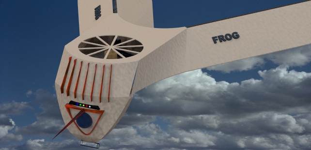

Da ich mal wieder auf Ware warten muss, habe ich mir mal ein paar neue Gedanken zu meinem nächsten Bauvorhaben gemacht.
Was für meine ORION noch fehlt, ist ein Invasions Raumschiff, ein
FROG
Jetzt werden natürlich viele fragen, was ist das?
Aber wer die ORION kennt, weiss auch was ein Frog ist. Und so habe ich das vergangene Wochenende am PC verbracht und in ca. 50 Std. einen FROG in 3D konstruiert.
Aber wann der gebaut wird und ob überhaupt, das kann ich euch leider nicht sagen. Erst muss die ORION fertig werden und danach die EXCELSIOR.
Anbei ein paar Bilder vom FROG
Alf-1234 :wink:

Hast Du schon eine Idee wegen Antrieb/Steuerung?
alf-1234
Beiträge: 1259
#952 Re: Quadrocopter als Raumschiff
Beitrag von alf-1234 »
Klar, habe ich das. Da kommt ein Tricopter drin und der vordere Motor ist schwenkbar.
Alf-1234 :wink:

Hey interessant. Was für ein Programm benutzt du um so etwas zu konstruieren?
Greetz Fabe
Logo XXtreme 700
Logo XXtreme 480
alf-1234
Beiträge: 1259
#954 Re: Quadrocopter als Raumschiff
Alle meine Raumschiffe habe ich in Autocad 3D konstruiert.
Alf-1234 :wink:
