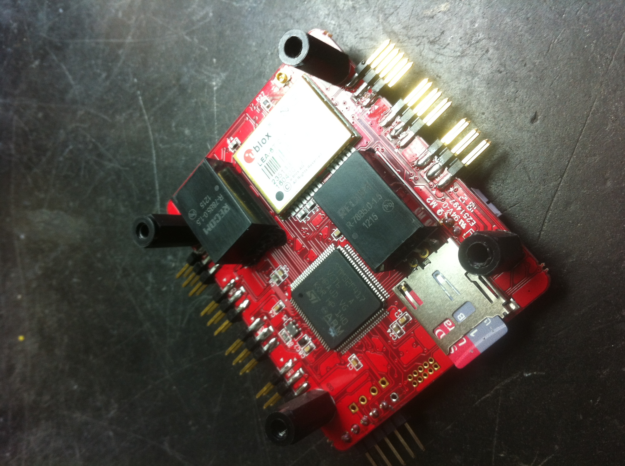

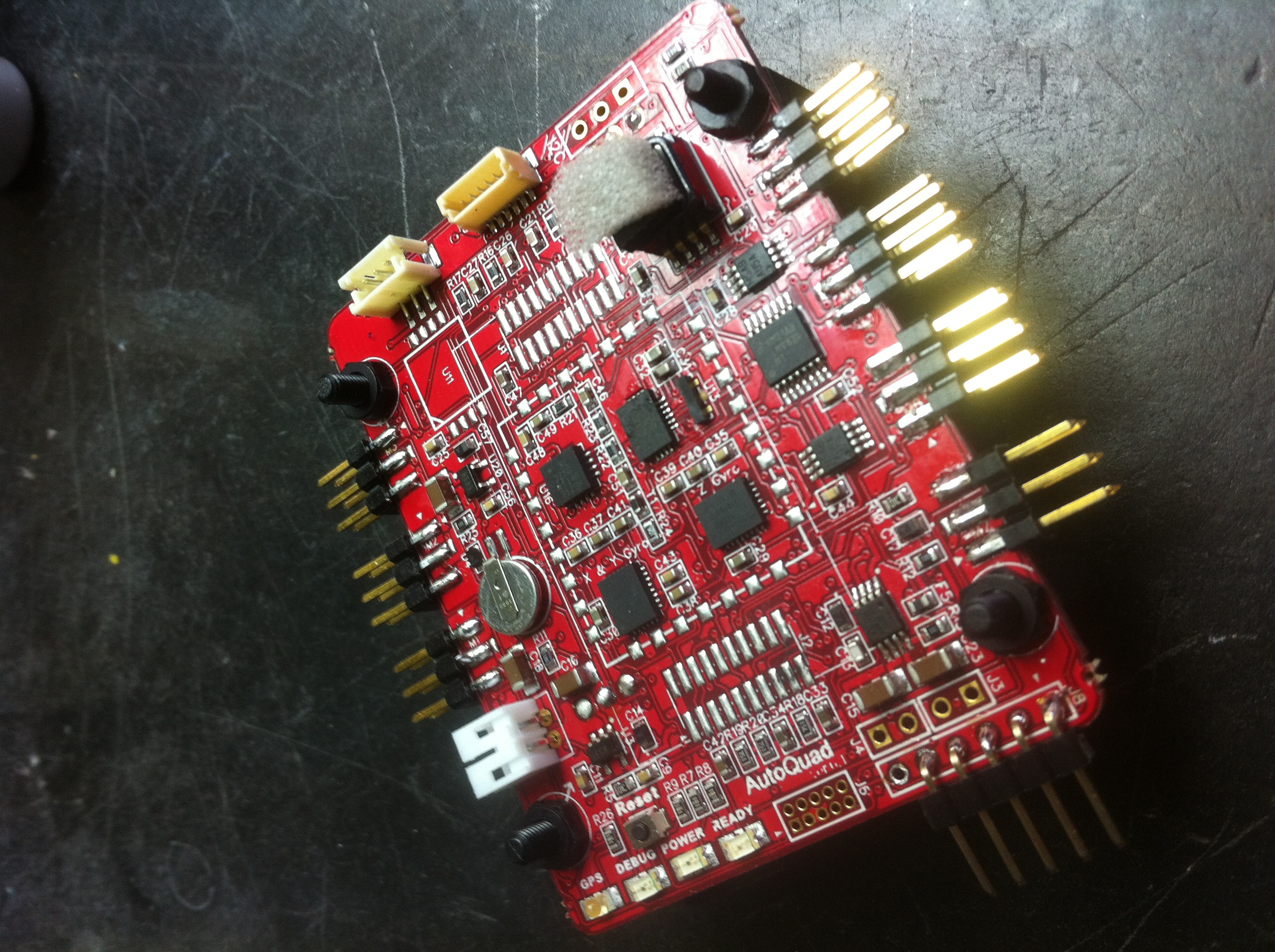

Hier der wichtigste Teil des neuen :D
( Ob ich einen kleinen Bau und Erfahrungsbericht schreibe kann ich momentan noch nicht sagen, mich nervt die kurze Editierbarkeit der Beiträge !! :( )
Foto 1.JPG (1.94 MiB) 2099 mal betrachtet
Foto 2.JPG (1.75 MiB) 2099 mal betrachtet
Ist übrigens sowas hier
http://flyduino.net/Autoquad-6-public-beta-Version

el-dentiste hat geschrieben:..., mich nervt die kurze Editierbarkeit der Beiträge !! :( )...
100% Zustimmung!! ES NERVT! :( :evil:
el-dentiste hat geschrieben:...Ist übrigens sowas hier
Du mußt definitiv zuviel Kohle haben... :shock: :mrgreen:

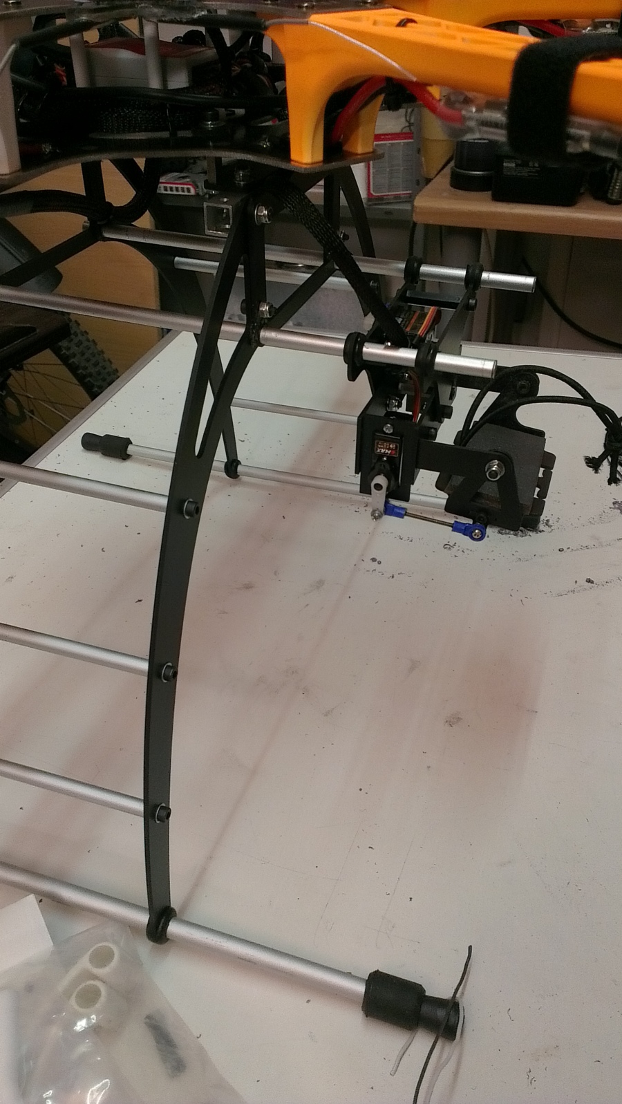

So, heute mal das Gimbal von quadframe.de montiert.......

Hi Schneipe,
was ist das für ein Teller od. Griff, der in der Mitte deines Hexa´s hochsteht :?:
#955 Re: Zeigt her eure Multikopter!!!!
Verfasst: 29.09.2012 10:37:32
von Sundog
Mezzo hat geschrieben:was ist das für ein Teller od. Griff, der in der Mitte deines Hexa´s hochsteht :?:
das ist das gps-modul vom dj naza ;)

von Mezzo
Ah ja.....
das sieht echt lustig aus :D und ist sicher dort oben gut plaziert :roll:

Mir wäre es auch lieber, wenn ich es direkt auf die Plattform kleben hätte können. Aber laut NAZA soll es mind. 10cm weg von der Elektrik. Es kommt ja jetzt noch eine NeonOrangene Halbkugel über die obere Plattform. Dann sieht man das GPS auch nicht mehr.
Aber mit dem Gimbal ging es eigentlich recht gut. Nur so ein Wabbern im Bild. Nennt man glaub Shuttereffekt, wenn das Sonnenlicht durch die drehenden Props scheint. Muss noch schauen, das ich die Props nicht mehr im Bild hab.
Leichte Vibrationen sind auch noch da....

von Crizz
Shuttereffekte bekommste aber auch durch Vibrationen, und die Wahrscheinlichkeit ist dann hoch wenn egal in welcher Flugrichtung du den Copter bewegst der Effekt permanent vorhanden ist. Wenn es durch die Licht-Durchfluteten Props kommt, muß die Rotorebene höher als die Sichtebene der Cam liegen und die Props den gesamten Bildausschnitt abdecken, wenn das nicht der Fall ist und nur die Blattspitzen in den Bildbereich eintauchen würde ich mal Motoren und Props auf WUnwucht prüfen - nicht das du am falschen Ende werkelst und hinterher fluchst... :D

von schneipe
Ich werde jetzt mal gegen die Vibs angehen. Gimbal und Cam werden vom Rahmen mit solchen Alpha Gel Würfeln entkoppelt. Mal sehen wo man die bekommt, und ob es hilft.

von Jingej
die bekommt man hier http://blaulichtundmehr.de/xtc/index.php?cPath=5 leider hat der grad urlaub bis 14.10. und verschickt nix in der zeit daher
