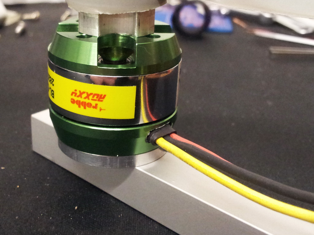

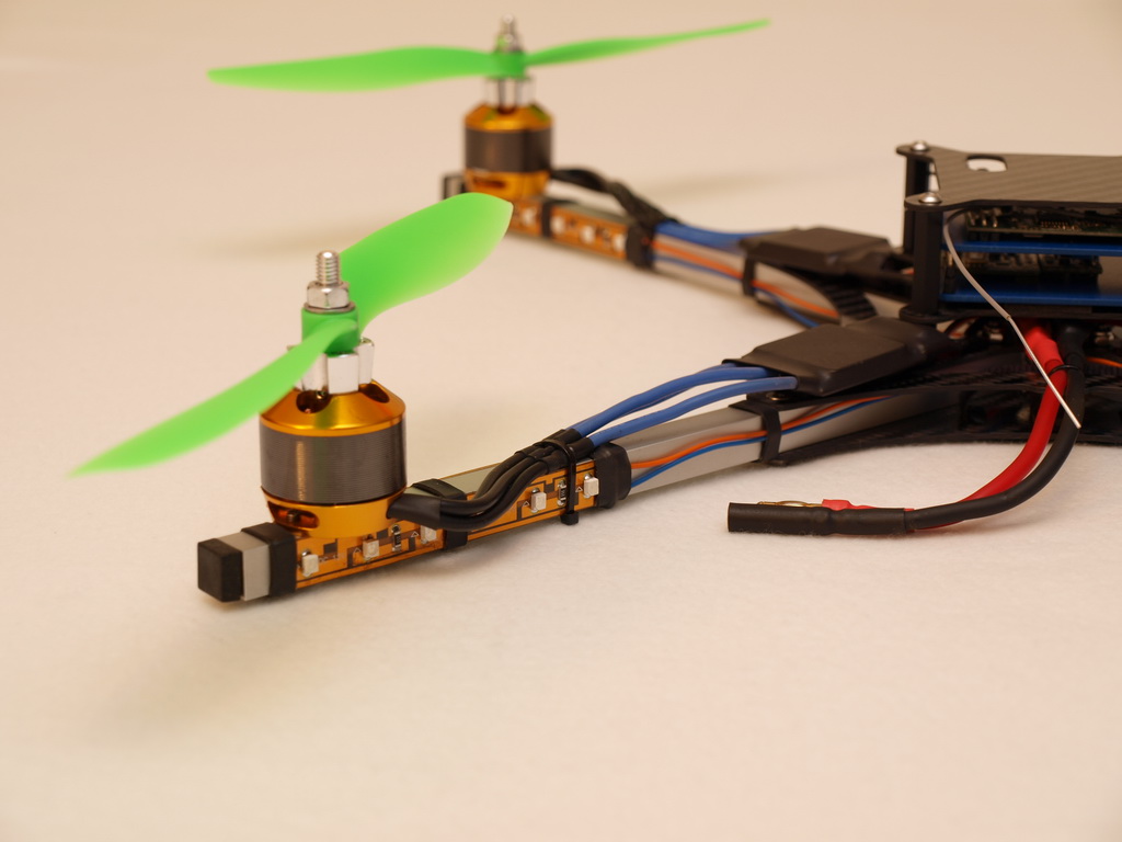

wenn Kabel gerade sollen ... dann so

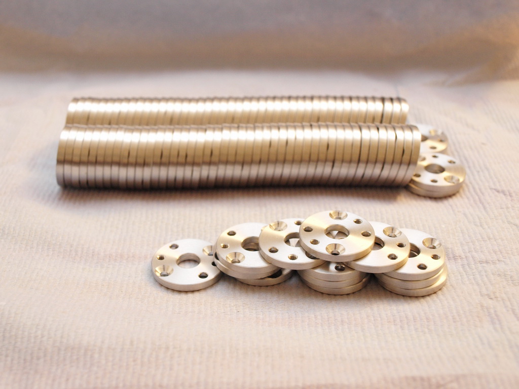

Haben will Schachti`s Scheiben
Nehme dir gerne welche ab

bzw. hat keiner einen Tipp für mich... 4 postes weiter oben?

Wenn ich hier mal als neuer Foromane so frech sein darf
, würde ich gerne bei Schachti einen Satz dieser Scheiben für meinen großen Copter erwerben.
Solltest Du mir einen Satz veräußern können, würde ich mich über eine PM von Dir freuen.
