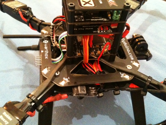

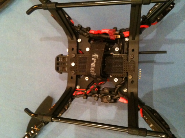

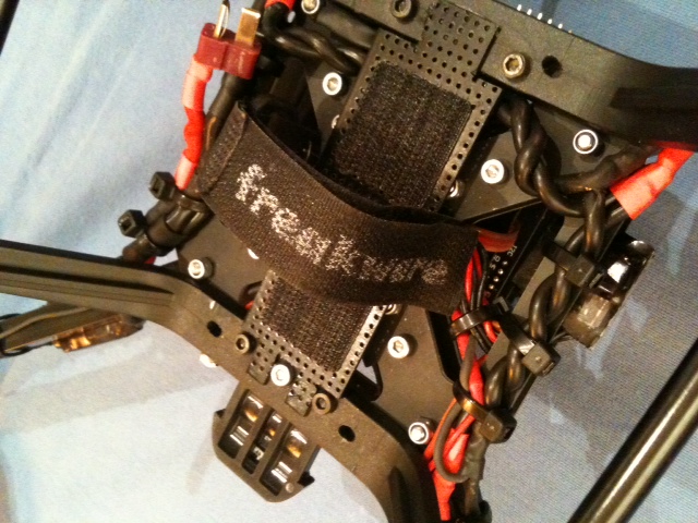

MAG Probleme beseitigt
Hallo
Ich hatte ja wie einige andere hier und in anderen Foren auch Probleme nachdem ich die neue DEV 20111220 mit GPS ausprobieren wollte. Aufgefallen ist es mir als ich den Modus "Headfree" aktiviert hatte. Der Copter zappelte wild umher und war kaum fliegbar. Von Headfree war auch nichts zu spüren. Dann habe ich in der GUI gesehen das die MAG Werte verrückt spielten sobald die Motore an waren.
Als erstes habe ich dann die IMU (hier die ALLinONE-IMU) so ziemlich nach oben gesetzt. Dies brachte schonmal etwas ruhe in die Linien der GUI. Aber Headfree war das auch noch nicht! ich konnte den Copter nur minimal verdrehen und schon passte die Ausrichtung nicht mehr.
AlexP schrieb parallel dazu in dem MultiWii Support Forum das dies Problem sehr wohl bekannt sei und auch z.b. bei teuren Varianten wie dem Mikrokopter auftritt. Ich habe darauf hin mal beim Mikrokopter direkt nachgelesen und siehe da: massiv Probleme beim MAG. Also auch dort.
Dann gabs mal einen User der teures Abschirmblech unter die ganze Controllunit baute und damit die störenden Felder abschirmte. Wohl auch das Erdmagnetfeld...
Ich habe dann sehr lange überlegt was ich tun kann. Ich habe dann schweren Herzens meinen Rahmen von Flyduino (Quadrahmen) halbwegs umgerüstet. Die Powerplatine habe ich nicht mehr verwendet. Dies erschien mir sehr wichtig, da direkt unter der IMU die gesamten Motorströme (gepulst) so richtig schöne fiese Magnetfelder erzeugten. Die Spannungsversorgung der Steller habe ich dann so tief unten wie möglich mit verdrillter Leitung durchgeführt. Auf den Bildern kann man das hoffentlich ganz gut erkennen. Die MWClight Einheit habe ich auch tiefer gelegt. Kann ja nie schaden.
Eben habe ich dann mal einen Flug im Garten gemacht. Was soll ich sagen? Es geht einfach!! juhuuuuuu
Der Headfree Mode geht wie er soll. GPS Return to Home habe ich noch nicht probiert. Dazu wars mir zu kalt und zu windig.
Da der Headfree Mode Bedingung für GPS RTH ist, habe ich da aber auch keine großen Bedenken.
Hier nun ein paar Bilder:

Hallo Michael,
ich habe ja bei meinem Großen auch den Flyduino Rahmen.
GPS wird wohl noch dauern aber, die FreeIMU 0.3.5MS soll aber dort auch drauf und der hat ja
auch auch einen MAG drauf.
Bei mir habe ich die untere Centerplate für die Stromversorgung genommen.
Würde es was bringen , auf die obere Centerplate nur Masse zu legen?
Gruß Ingo

#9534 Re: Der WII-Copter ( Selbstbau-Projekt )
