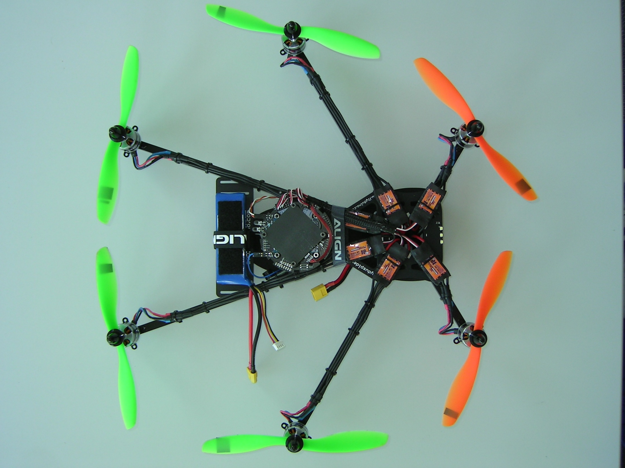

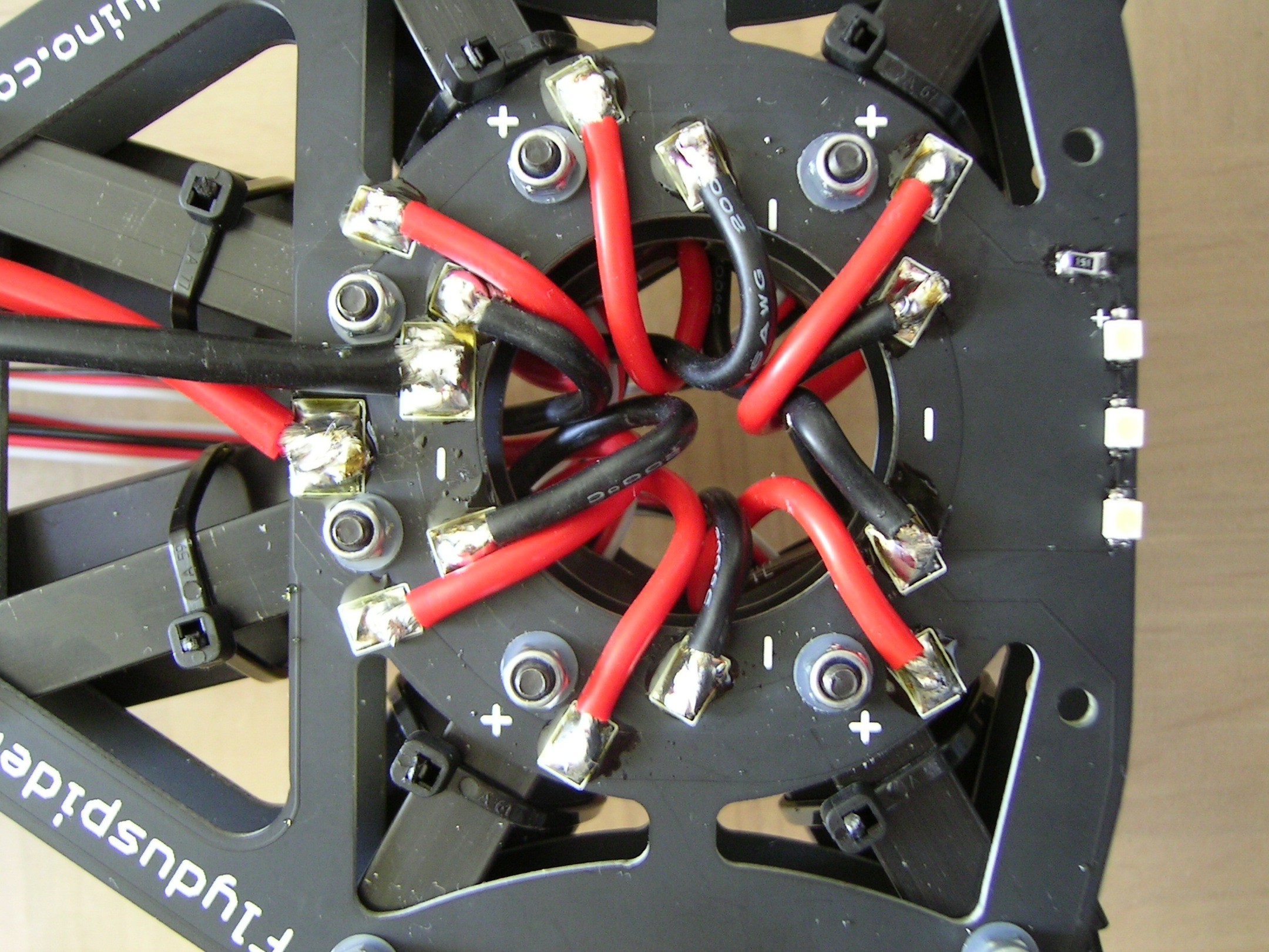

Michael Brakhage hat geschrieben:Hallo Ingo
ich glaube das es dadurch nur noch viel schlimmer machst wenn du die obere centerplate als masse nimmst. ich denke die wirkt dann als antenne. magnetfelder kannst du damit jedenfalls nicht abschirmen. und so klasse ich die idee der stromverteilung über die centerplate auch finde. bei einem mag on board bringt sie glaube ich nur nachteile.
ich denke dass man es nicht pauschalisieren kann ob eine Stromverteilung über die Centerplate negative Einflüsse auf den MAG hat. Bei Pauls Flyduspider Rahmen ist die Stromverteilung nur im vorderen Bereich; die ESCs kann man ebenfalls dort platzieren --> schon mal ein 'gutes Stück Abstand' zum MAG.
Ich habe bei meinem Spider die untere Platte zur Stromversorgung für die ESC's genommen, die obere versorgt nur die LEDs.
Übrigens, kann man den Rahmen auch als Quad fliegen? Sollte doch einer H-Anordung entsprechen, oder? Paul hat zur Zeit keine Quadrahmen, jedoch noch Arme für den Spider --> was haltet ihr von der Idee? Gibt's Erfahrungswerte?
Jörg
Stromversorgung auf dem Flyduspider-Rahmen nur im vorderen Bereich.
Platzierung der ESC's auf dem Flyduspider-Frame - Stromversorgung über die untere Rahmenplatte
