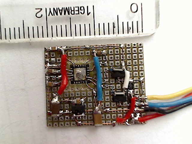

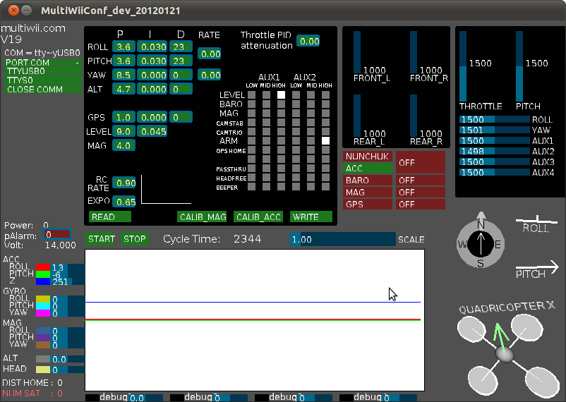

ich habe mir vor einiger Zeit einen MPU6050 gekauft und ausprobiert.
Software:http://code.google.com/p/multiwii/downl ... p&can=2&q=
Einstellungen:
in config.h die üblichen Anpassungen und hinzugefügt bei /* I2C gyroscope */ den Eintrag #define MPU6050 (Dank an rosewhite für die Tipps)
Daten des Kopters:
Motoren Roxxy 2824-34 50cm Abstand, Propeller 10x4,7, Holger - Regler, Akku 3S 3300mAh, Eigenbauplatinen
Bernd
