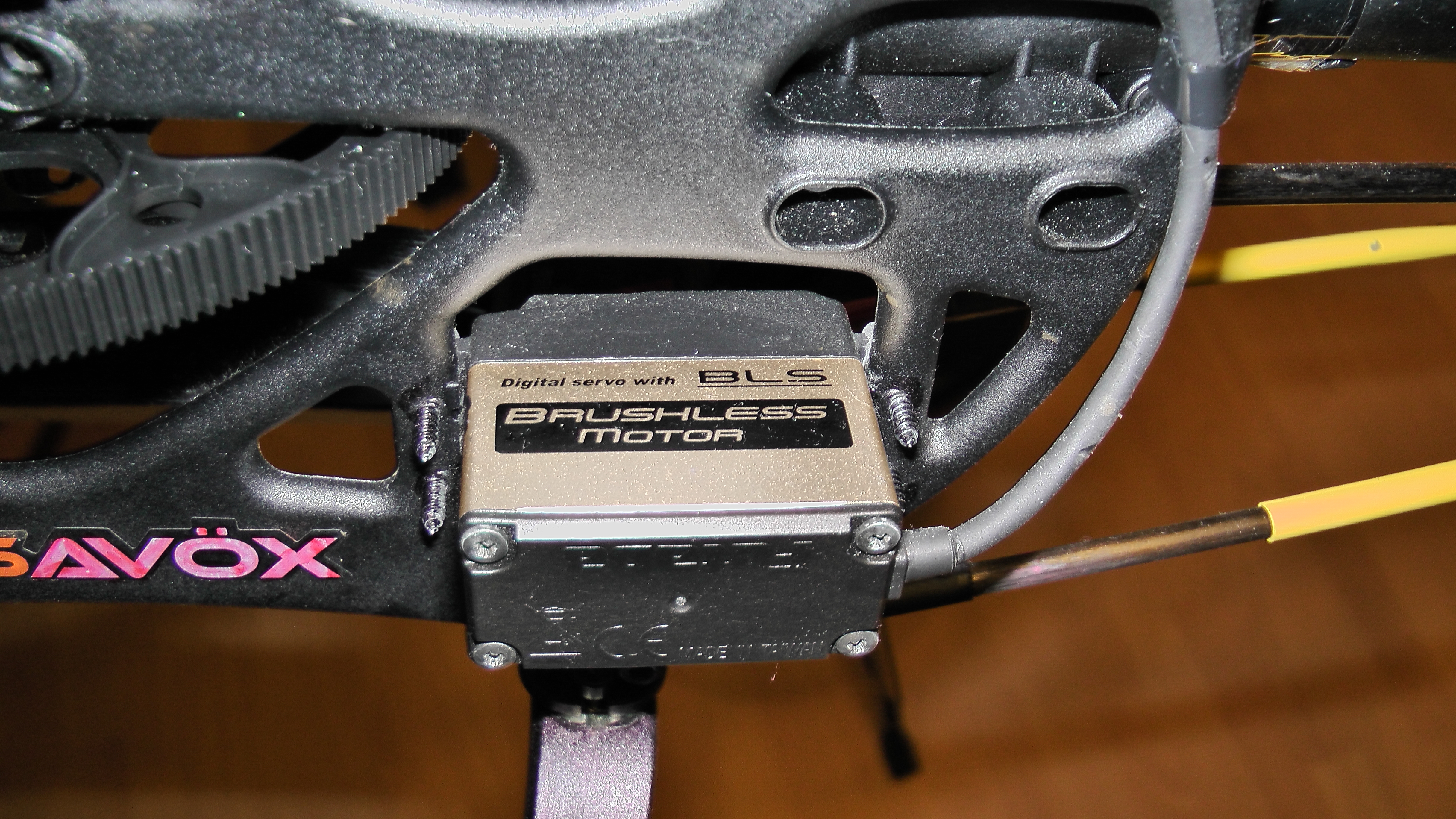

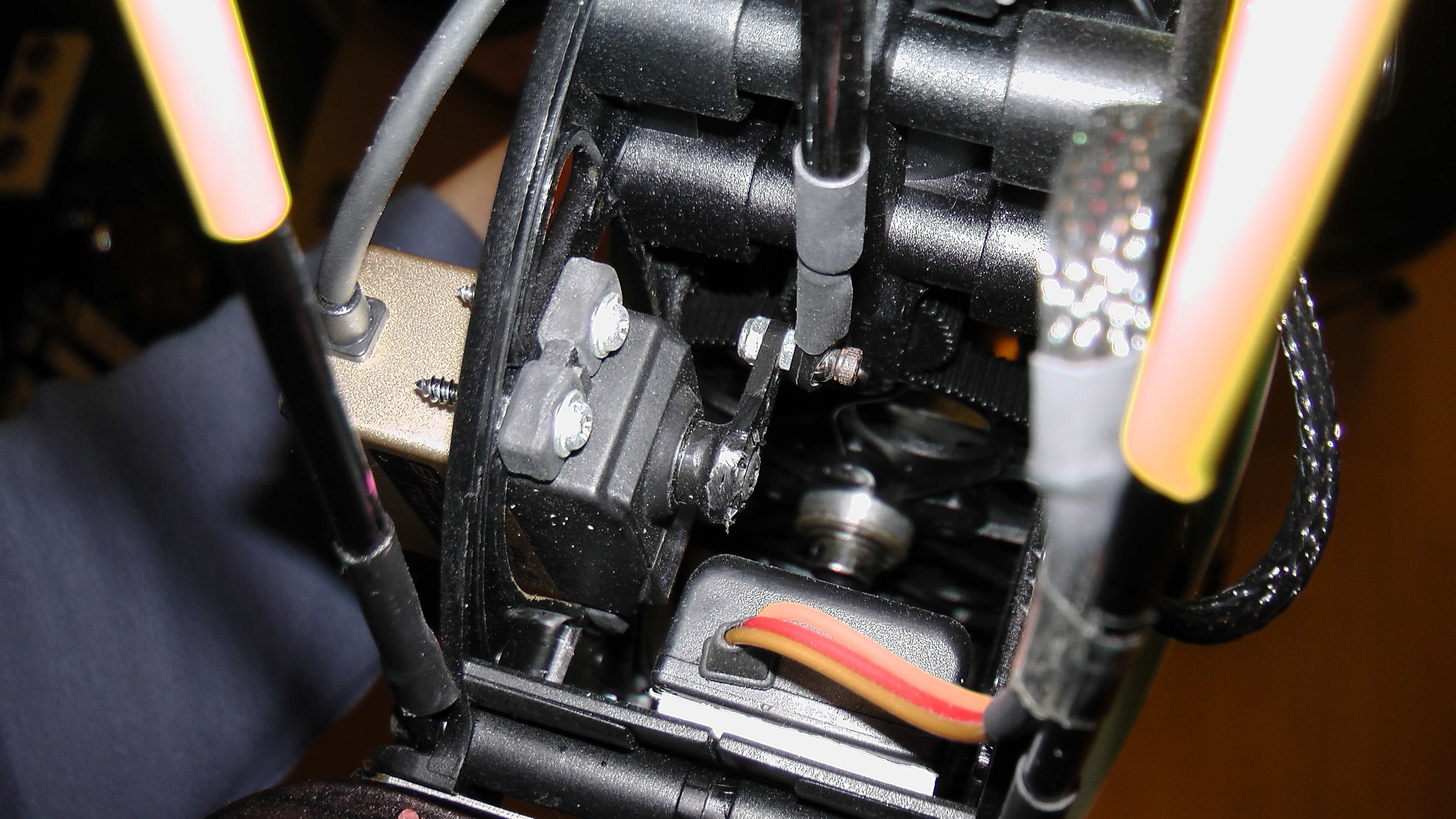

Ich habe da ein kleines Problem! Nachdem ich 150€ für die Bekämpfung von Vibs ausgegebn habe, sind diese auch nur etwas Besser geworden, aber das Heck pendelt immer noch. Jetzt habe ich mir ein Savöx SH 1290 geholt, um das SH 1357 zu ersetzen, allerdings habe ich das Problem, dass das Servo mit den Gummitüllen und den Hülsen an den V-stabi Sensor stößt und ich das Servo so nicht einmal festschrauben kann. Wie habt ihr das mit diesen Gr0ßen Servos gelöst? Gummitüllen weglassen? Neue Befestigungslöcher bohren? Was ganz anderes? :roll:
fernseher 091.jpg (5.96 MiB) 3950 mal betrachtet
fernseher 092.jpg (5.06 MiB) 3950 mal betrachtet
Hab mir mal die Mühe gemacht für dich :mrgreen:
Winke Harry

Ah O.K, du hast den V-stabi Sensor nicht Mittig sitzen. Wollte den aber eigentlich nicht wieder rausreißen, da das immer eine Fummelei ist, die Reste abzuknibbeln... :roll:

Tja,da Hilft dann nur noch ,was vom Servo Wegzuschneiden :drunken:
Harry

O.K, hast mich überzeugt! Ich werde den Sensor gleich ein Stückchen nach rechts setzen! Wird ja nichts am Flugverhalten ändern!
Die Hülsen, die in die Gummitüllen kommen werden aber mit dem Rand von der Schraube weg montiert, oder?

Das Servo liegt praktisch auf dem Kragen,die Hülsen werden also von unten durch das Gummi gedrückt.
Harry

Ich kürze auch noch die Schrauben vom Heckservo - ist hübscher und spart Gewicht ;)
