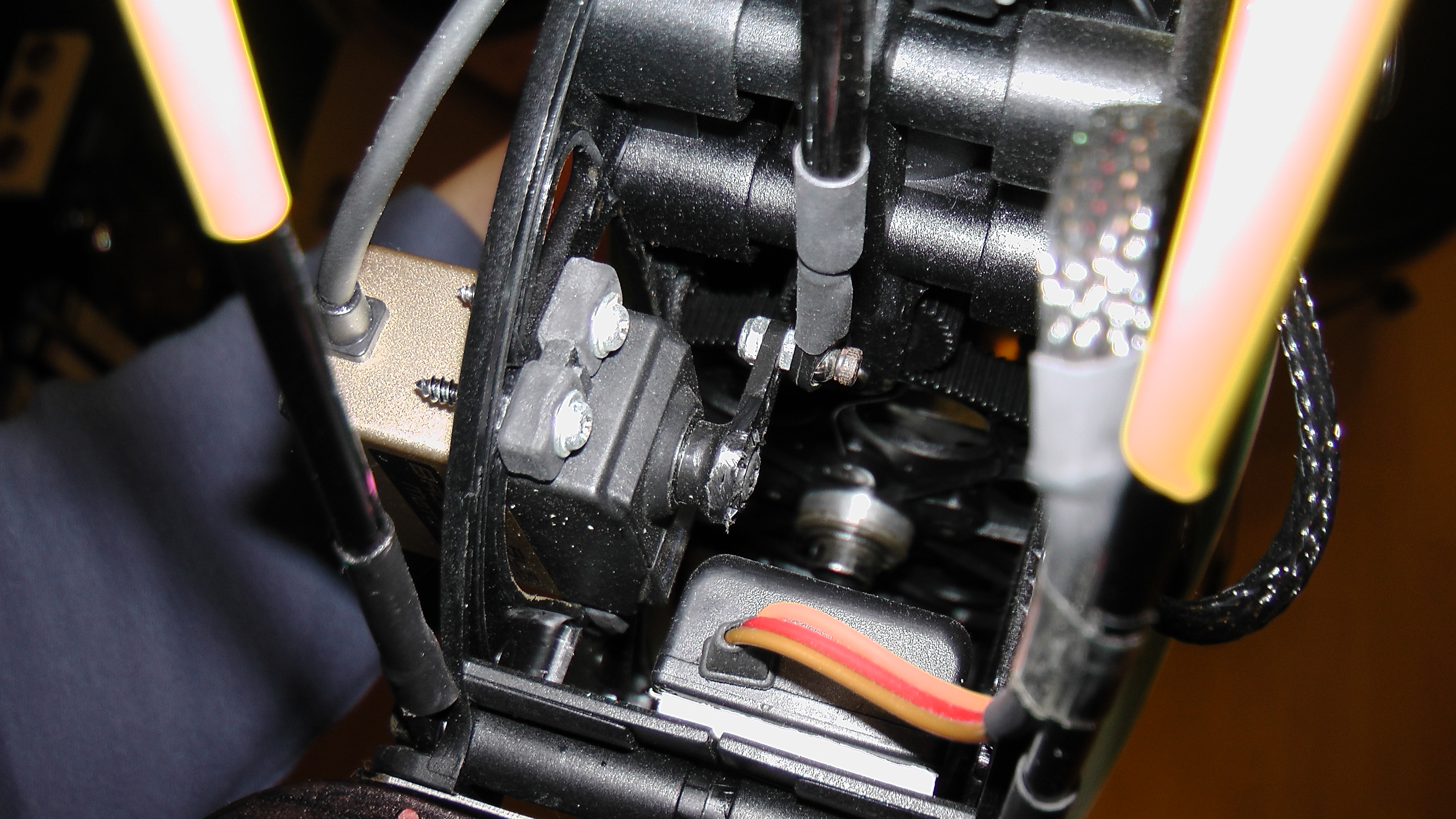

Ich habe da ein kleines Problem! Nachdem ich 150€ für die Bekämpfung von Vibs ausgegebn habe, sind diese auch nur etwas Besser geworden, aber das Heck pendelt immer noch. Jetzt habe ich mir ein Savöx SH 1290 geholt, um das SH 1357 zu ersetzen, allerdings habe ich das Problem, dass das Servo mit den Gummitüllen und den Hülsen an den V-stabi Sensor stößt und ich das Servo so nicht einmal festschrauben kann. Wie habt ihr das mit diesen Gr0ßen Servos gelöst? Gummitüllen weglassen? Neue Befestigungslöcher bohren? Was ganz anderes? :roll:
fernseher 091.jpg (5.96 MiB) 3963 mal betrachtet
fernseher 092.jpg (5.06 MiB) 3963 mal betrachtet
Hab mir mal die Mühe gemacht für dich :mrgreen:

#982 Re: Logo 400 | Aufbau | Erfahrungen | Tipps
Verfasst: 20.01.2012 17:44:33
von telicopter
Ah O.K, du hast den V-stabi Sensor nicht Mittig sitzen. Wollte den aber eigentlich nicht wieder rausreißen, da das immer eine Fummelei ist, die Reste abzuknibbeln... :roll:
#983 Re: Logo 400 | Aufbau | Erfahrungen | Tipps
Verfasst: 20.01.2012 17:48:14
von Stanilo
Moin
Tja,da Hilft dann nur noch ,was vom Servo Wegzuschneiden :drunken:
Harry
#984 Re: Logo 400 | Aufbau | Erfahrungen | Tipps
Verfasst: 20.01.2012 17:59:20
von telicopter
O.K, hast mich überzeugt! Ich werde den Sensor gleich ein Stückchen nach rechts setzen! Wird ja nichts am Flugverhalten ändern!
Die Hülsen, die in die Gummitüllen kommen werden aber mit dem Rand von der Schraube weg montiert, oder?
#985 Re: Logo 400 | Aufbau | Erfahrungen | Tipps
Verfasst: 20.01.2012 18:33:30
von Stanilo
Moin
Das Servo liegt praktisch auf dem Kragen,die Hülsen werden also von unten durch das Gummi gedrückt.
Harry
