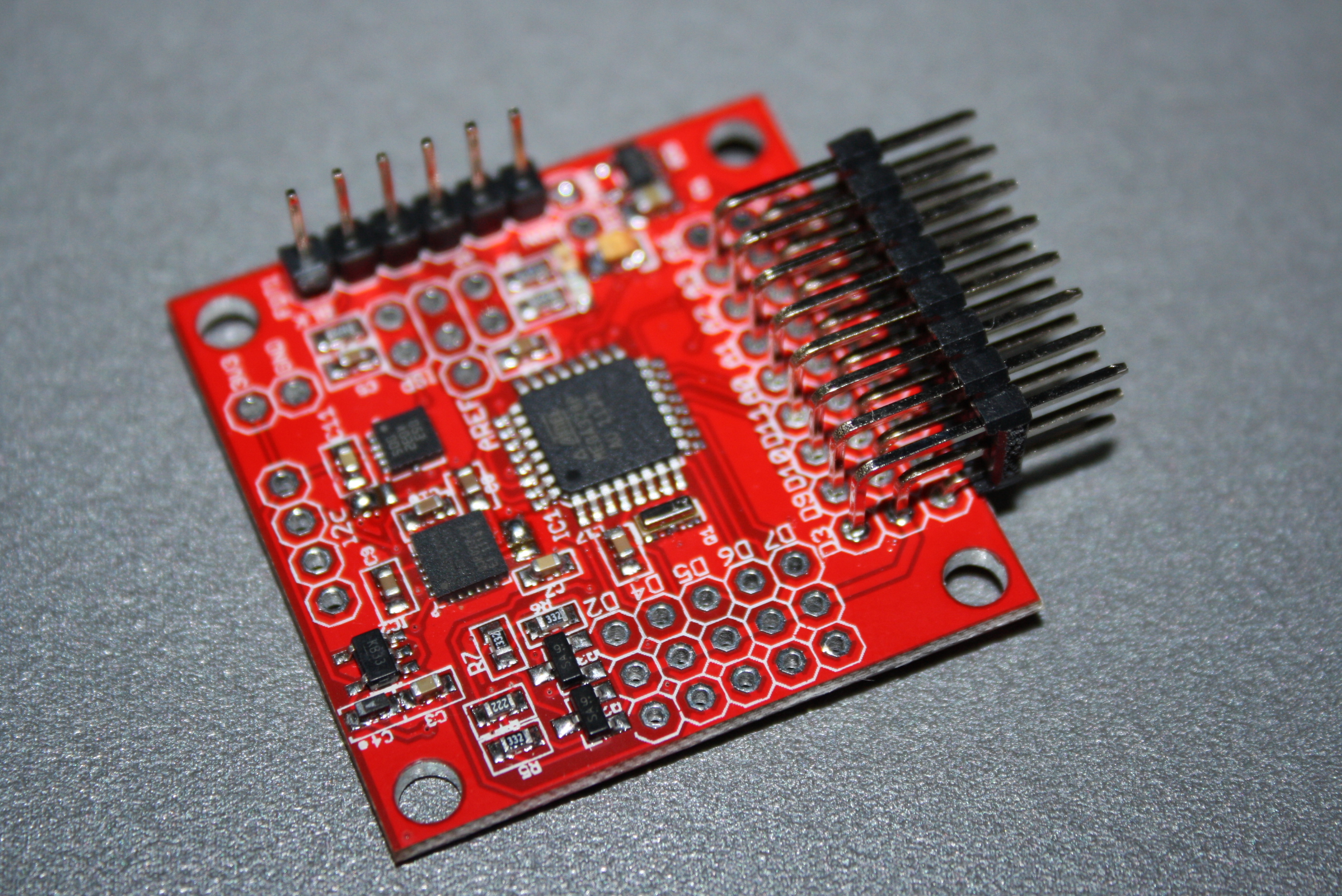

von el-dentiste
Hi Schachti
Wie schon geschriebne benutz ich für die 9 Dof nen llc vom Jörg.
Aber wenn du dir unsicher bist, bitte sehr
- IMG_5059.JPG (2.53 MiB) 1437 mal betrachtet
Arduino incl Board mit LTG 3205 und nem BMA180 incl LLC und 3.3V ausgangund i2C port für weitere sensoren!
http://flyduino.net/Miniwii-Flightcontroller-Kit
Achsp keine Schrauben gefunden
