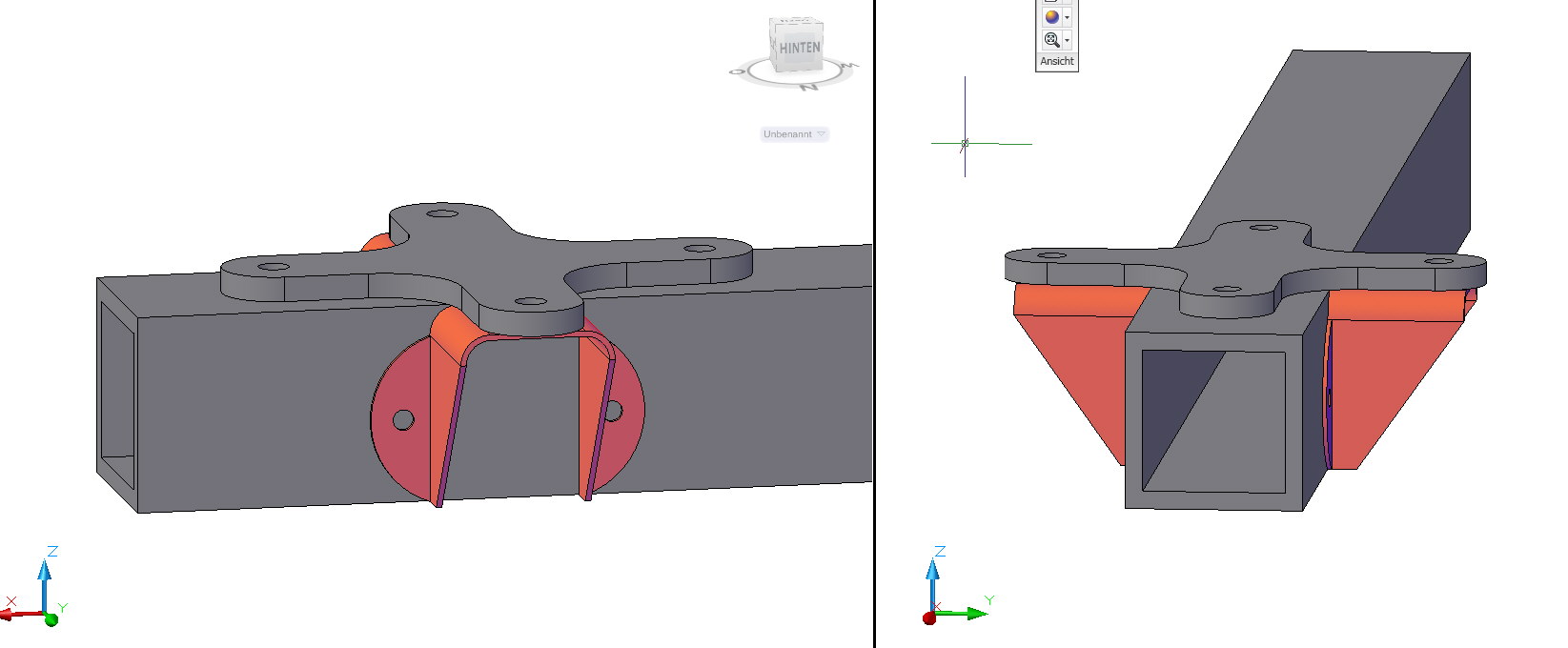

alf-1234 hat geschrieben:Ich habe meine 4 Motoren auf dem Alu Achsenkreuz montiert und hoffe das es nun endlich weiter geht.
Moin Alf,
zur Motorenmontage habe ich dir ja den Tipp gegeben, Alu-Winkeln unter dem Motor zu montieren damit diese später nicht schwingen...
Befestigung Motor an Aluträger.jpg (82.32 KiB) 2047 mal betrachtet

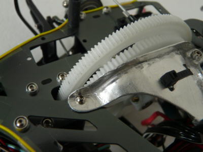

Bitte beachte auch noch das du die Festigkeit eines solchen Winkels stark erhöhen kannst, wenn du die Enden "umbördelst". Das habe ich bei meinem Nacht-Heli auch gemacht:
Damit ist selbst 0,5er Alu-Blech sehr stabil, wiegt aber fast nichts...
Mirko

Alf lass die Alukreuze von den Motoren weg und schraub die Motore direkt auf die Aluarme! hab jetzt schon bei mehren im Forum und auch live auf dem Feld erlebt das die Dinger einfach brechen!

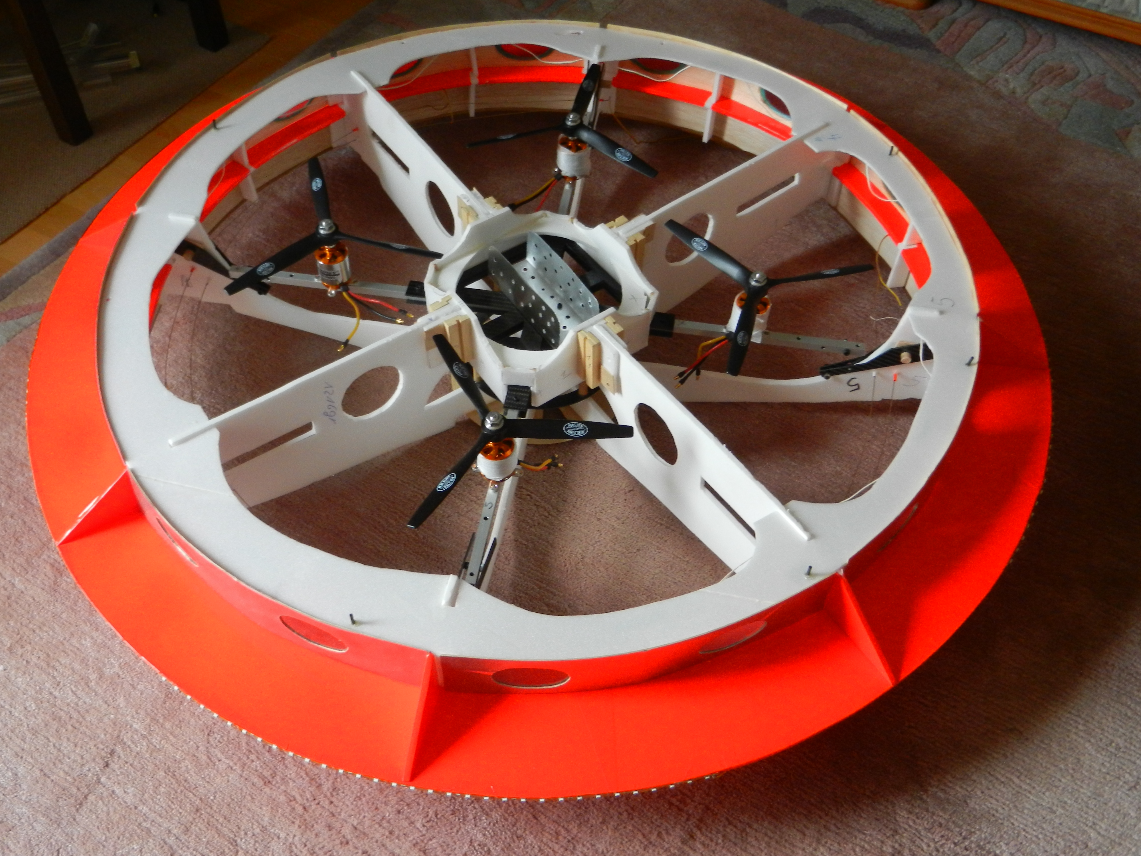

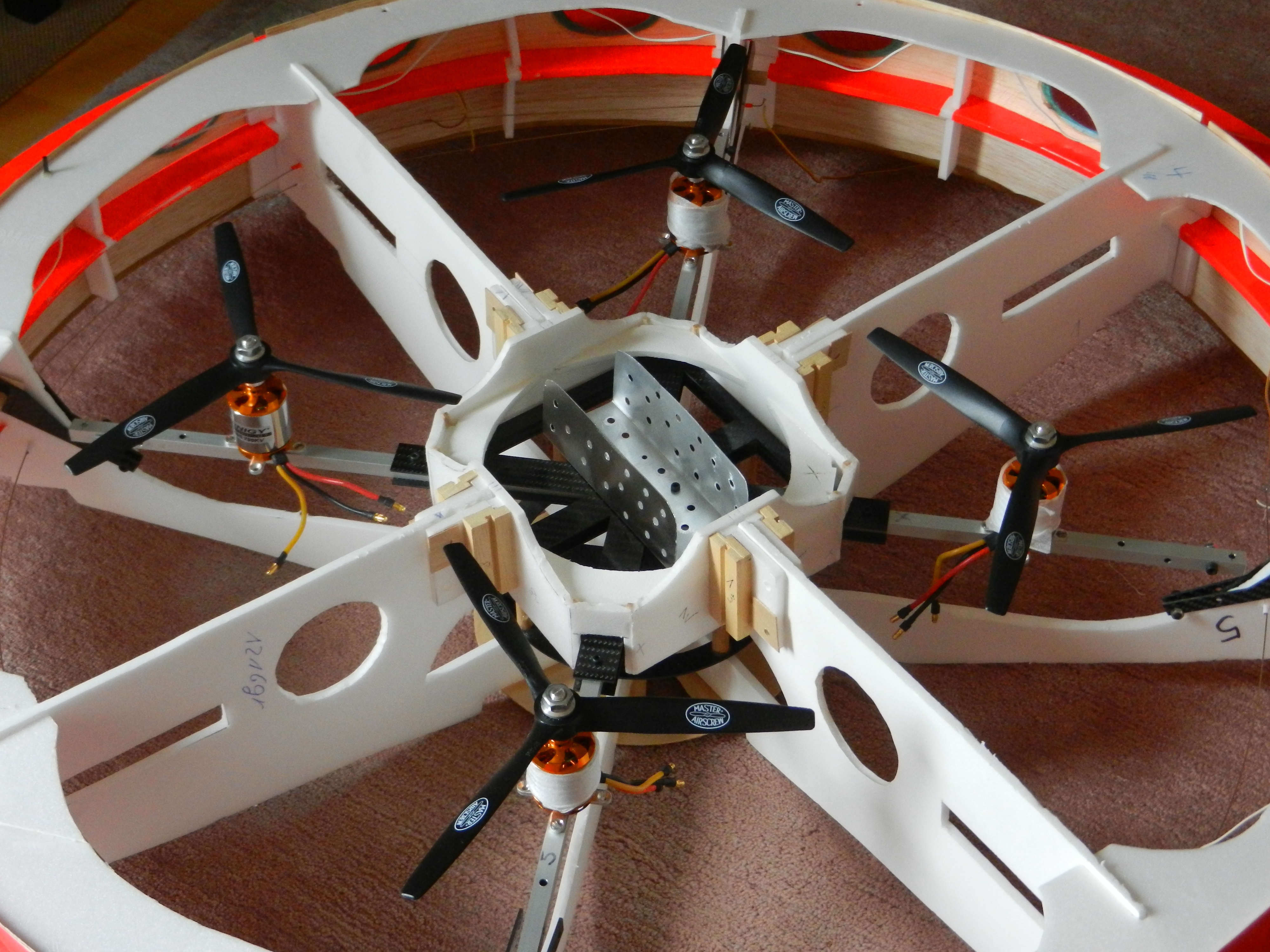

Nachdem ich Wochen lang nichts mehr gemacht habe, geht es endlich weiter.
Mein Paket für den Crizz habe ich geschnürt und hoffe, das ich es morgen zur Post bekomme.
Ich habe die 3 Blatt Luftschrauben mal eingebaut und bei dem Riesenteil gehen die irgend wie verloren.
Aber schauen wir mal. Als Regelungselektronik habe ich die NAZA Technik genommen. Soll ja gut sein. und dauern irgenwelche Updates machen ist nicht meine Welt.
Anbei ein Bild
Alf-1234 :wink:
Detail Orion
Detail Orion
Orion gesamt
Orion gesamt
Alf-1234
