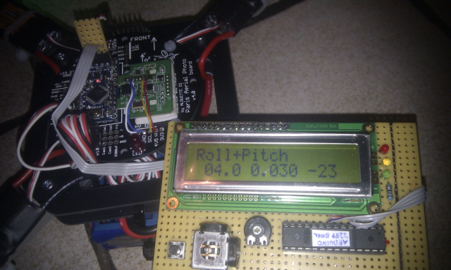

Ich habe endlich auch mal Zeit gefunden ein wenig zu basteln, das Display an sich funktioniert auch einwandfrei, nur leider erhalte ich den auf Seite 65 beschriebenen Fehler
Reading: 063
Wrong Lenght,Program halted
Die Firmware Version 420b1 (http://www.rchelifan.org/viewtopic.ph ... 0#p1325500)
compiliert mit Arduino 1.0 hat leider auch nicht funktioniert, der Fehler bleibt :-(
Auf dem Copter ist die 1.9, auch mit der aktuellen Dev oder der Dev aus dem Download-Bereich tut sich leider nichts.
Hat eventuell noch jemand eine Idee?
EDIT:
Hab es doch noch hinbekommen, die V410 mit arduino 0.23 erstellt und hochgeladen und siehe da, auf einmal funktioniert es, verstehe ich nicht -.-
Jetzt gehts :)
Jetzt gehts :)
Aber jetzt klappt ja alles :) Vielen dank für dieses wunderschöne Stück Software! Erster Eindruck 1A :bounce:

@Loosi : liegt an der Arduino 1.0, da sind irgendwelche Routinen rausgefallen und andere Interruptroutinen reingekommen. Yacco kann das besser erklären, ich blick da nicht so recht durch, aber sinngemäß was in der Richtung, was dann wohl zu diesen Effekten führt.
