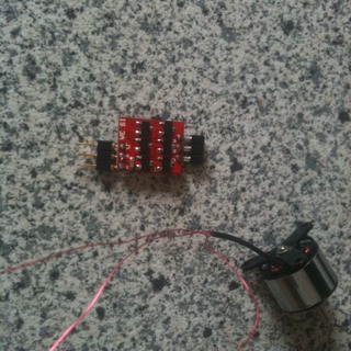

ein Kabel geht an "a", eins an "b" und eins an "c"
(solange du noch ein Anschluss für den Akku hast)
Wenn du mit den drei Anschlüssen was vertauscht, ändert sich nur die Drehrichtung des Motors...
(nimm doch mal nen anderen Regler und teste den Motor. Ich hatte in WB das gleiche Problem (Motor piept, dreht aber nich) - da war eine Phase abgerissen)

der Anschluss vom AR6400L zum Regler ist richtig, eben einen anderen Motor getestet und das selbe problem.
Das ding piept und das wars

Ja kann ich, aber ich komme net in den Programmiermodus weil ich halt net weiß welches Motorkabel in welchen Anschluss kommt (A,B,C).
Wer mag für mich das machen? gegen Bezahlung?

Hier mal die default cfg des Reglers:
1. Cut off Voltage off
2. StartPower 0% (automatic)
3. Timing mid
4. Brake off
5. Start Mode Fast
6. Cut off Type reduce power
3. Timing mid
4. Brake off
5. Start Mode Fast

Das ist der Regler und Motor. Das ganze soll an einen Spektrum AR6400L.
Und laut PDF vom Empfänger ist eine Vorbereitung für brushless vorgesehen.
Http://www.horizonhobby.com/ProdInfo/Fi ... rGuide.pdf

nimm doch einfach mal nen anderen Empfänger
wenn der Motor mit nem anderen Regler läuft und der Regler nicht an nem anderen Empfänger, wird wohl der Regler was weg haben.
