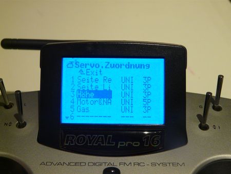

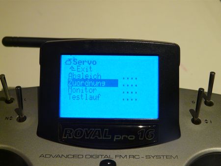

Geh bitte mal im Servo Menü in den Punkt "Zuorndnung"
Hier siehst du einen Nurflügler von mir. Das recht Querruder Servo ist auf der Nr 1 => das bedeutet das Servo wird am Empfänger an den Steckplatz Nr 1 gesteckt.
Das linke Querruderservo wird am Empfänger auf Kanal Nr 2 gesteckt.
Wenn an einer Nr nichts zu lesen ist, dann würde ein an diesem Steckplatz Nr 3 gestecktes Servo nicht bewegen.
Ändern kann man das ganz einfach, indem man die Zeile mit einem Druck auf das Digi-Rad aktiviert. Der Cursor ist jetzt von der Nr weiter in die Zeile gesprungen. Dreht man das Digi-Rad, so scrollt man durch alle verfügbare Geber / Funktionen / Mischer durch. Ist das richtige ausgewählt, wieder drücken und aussuchen mit welchem Mittensignal das Servo betrieben werden soll. Am Ende kann man noch aussuchen wie viele Punkte die Kurve zur Wegeinstellung haben soll.
Außerdem sieht man, das man die Namen der Geber / Servos etc. frei wählen kann.

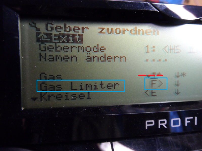

Holliheizer hat geschrieben:Ich habe ALLES am Laufen ausser Gas. Das funktioniert nur dann ,wenn ich es anstatt auf GAS auf PITCH lege.
In den Setup sagst du ja auch genau das...
Du hast Gas als "normalen" Kanal via Knüppelgeber definiert. Ich gehe mal davon aus, du fliegst mit konstanter Drehzahl und Pitch, nicht via Drahzahländerung und Fixed Pitch.
Dann solltest du das der Funke auch so sagen. Gas ist somit genau genommen nur noch ein "Ein / Aus" Schalter, dessen "Ein" - Wert via Flugphasen seinen Wert geändert bekommt. Richtig?
Dann vergiss das Gas, dein neuer Freund ist der Gas Limiter. (Eben der einstellbare max. Wert für Gas)
Gas wird bei dem Heli-Setup deaktiviert (drei Striche) und du schaltest den Motor via Gas Limiter hier im Bild Geber "F" (oder welchen auch immer du dort einstellst).
Im Menü Geber, habe ich für GAS die End-Werte für die einzelnen Flugphasen eingestellt.
Im Servo Menü Zuordnung, habe ich ganz normal GAS dem entsprechenden Empfängerkanal zugewiesen.
Ich habe in meine EVO einen Schalter eingebaut, den ich hochziehen muß, damit ich ihn umlegen kann. So kann ich nicht ausversehen beim Heli zum Startplatz tragen gegen den Motor-Schalter stoßen und den Heli in meiner Hand "anwerfen".
Den Motor aus mache ich nur noch mit einen der Druckknöpfe (hat die TX diese auch?) den ich mit dem Befehl "Motor Not aus" belegt habe.
