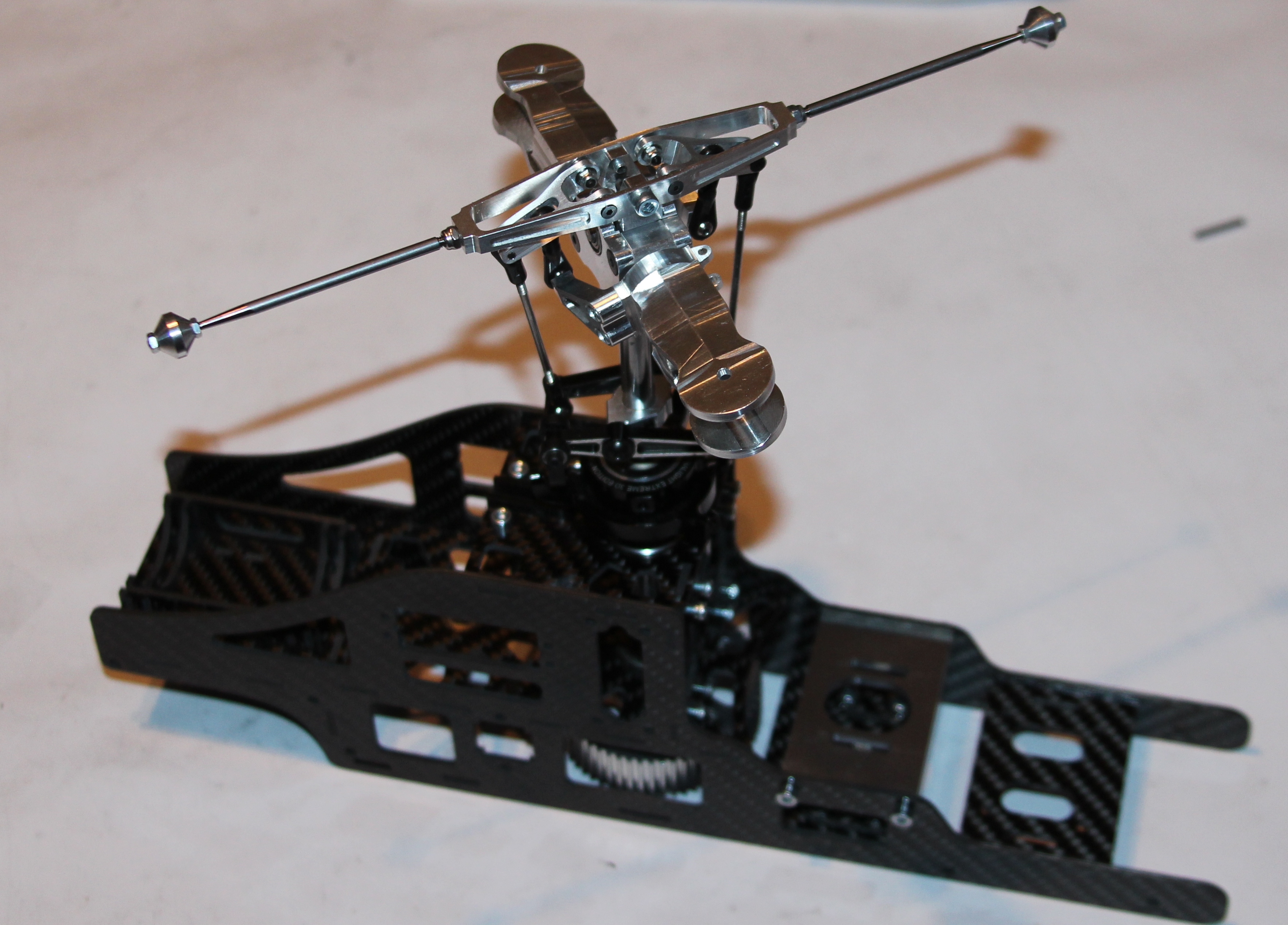

so, jetzt können wir endlich die Flugerprobung des neuen 500er UH Kopfes starten.
Die letzten Teile sind endlich eingetroffen.
yogi149
#2 Re: 500er Scale-Kopf UH
Beitrag von yogi149 »
ihr dürft auch ruhig hier was schreiben.

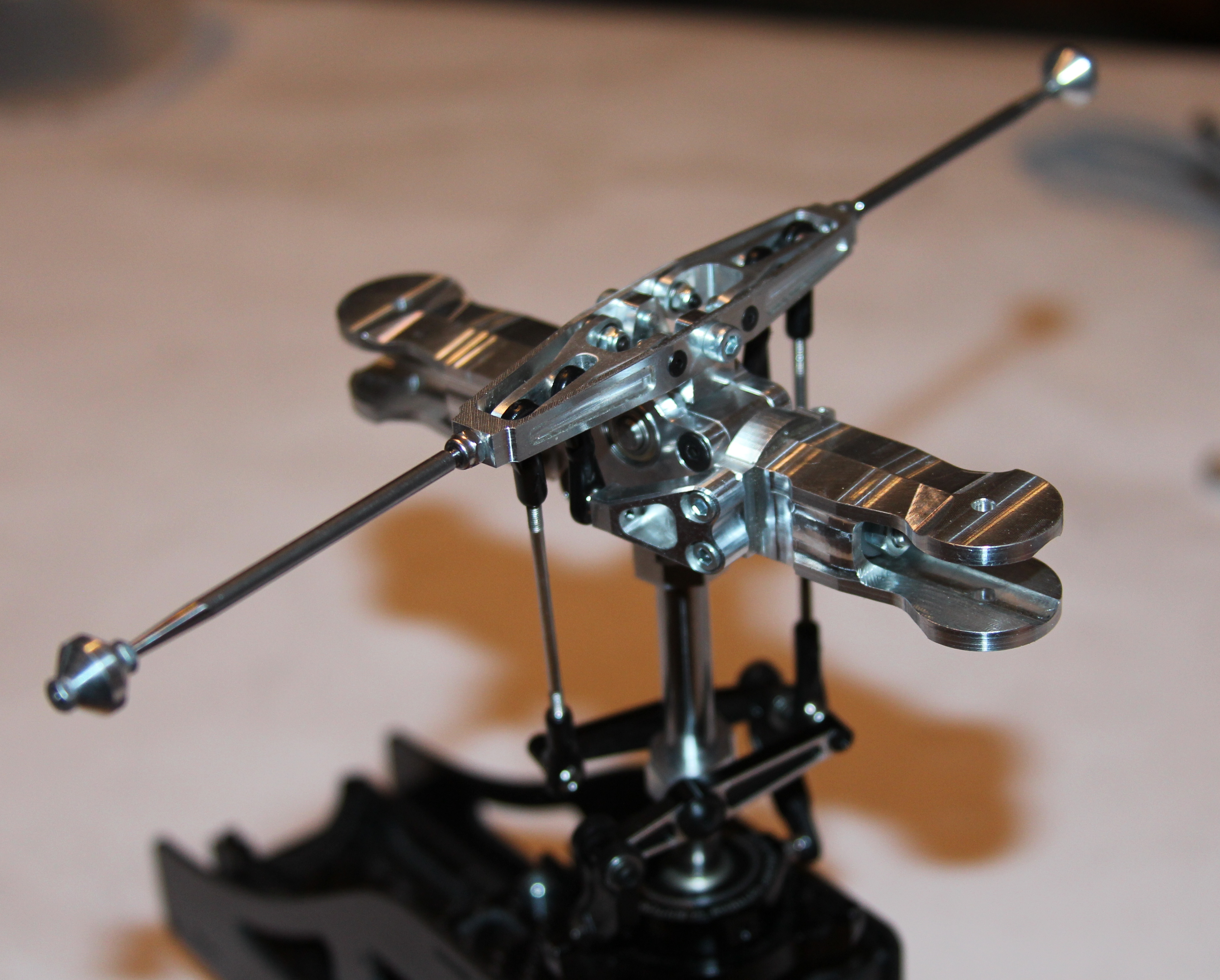

Der Kopf ist 1:12 und damit passend für die 500er MasterArt Huey.
Ob T-Rex oder Protos ist dabei egal. Ø8mm Hauptrotorwelle. Wobei ich da noch Wellen besorgen muß, damit der Kopf auch weit genug nach oben kommt.
Durch die Scale Blattgriffe gehen da allerdings nur Blätter mit kurzem Blattauge, so wie die Halbsymmetrichen Spinblades drauf.
Und ja, natürlich ist der für FBL vorgesehen. Die Kopfwippe und die Padelstangenebene sind in dieser Ausführung festgelegt.

yogi149 hat geschrieben:Und ja, natürlich ist der für FBL vorgesehen. Die Kopfwippe und die Padelstangenebene sind in dieser Ausführung festgelegt.
Das geht ja mal gar nicht, meiner Meinung nach.
Alle anderen zu kaufenden UH Rotorköpfe sind starr, da sollte man diesen doch schwingen lassen, wo er es doch kann.

Husi hat geschrieben:Kohlefaser Prototyp
nö, die 2 Köpfe haben jetzt vom Aufbau nicht viel miteinander gemein.
Die obere Wippe läßt sich relativ einfach "beweglich" machen.
Die Beweglichkeit der großen Wippe ist momentan der besseren Montierbarkeit zum Opfer gefallen, da wird der Aufwand etwas größer.
Aber erstmal wird der Kopf für die FBL Flieger gemacht und getestet, weil ich denke, das sich die wenigsten einen voll durchschwingenden UH Kopf antun wollen.

Was den 500er-Kopf angeht:
Husi hat geschrieben:ich dachte, das erste Wort hat Volker, weil er ja schon den Kohlefaser Prototyp geflogen hat.
Das war damals der 450er-Kopf, der ist anders aufgebaut. Zudem war der voll funktionsfähig, und damit fliegerisch eine echte Herausforderung.
yogi149 hat geschrieben:weil ich denke, das sich die wenigsten einen voll durchschwingenden UH Kopf antun wollen.
Doch! Ich! :mrgreen:
Testen will ich den sowieso. Ein Chassis steht noch hier, kann also schnell loslegen.

endlich gibt es auch News zum Kopf.
Er fliegt, und zwar völlig unauffällig. 8)
Stefan Schreiner hat für uns eine schöne Testserie gemacht und zeigt ein Video mit seiner Favoriten Kombi.
Scalekopf-UH-1_500_microhelis.pdf
(617.05 KiB) 504-mal heruntergeladen
Für die Serie muss nur der Blatthalter etwa 2mm verlängert werden, da ich wohl nicht alle Blattaugen im Blick hatte. :roll:
