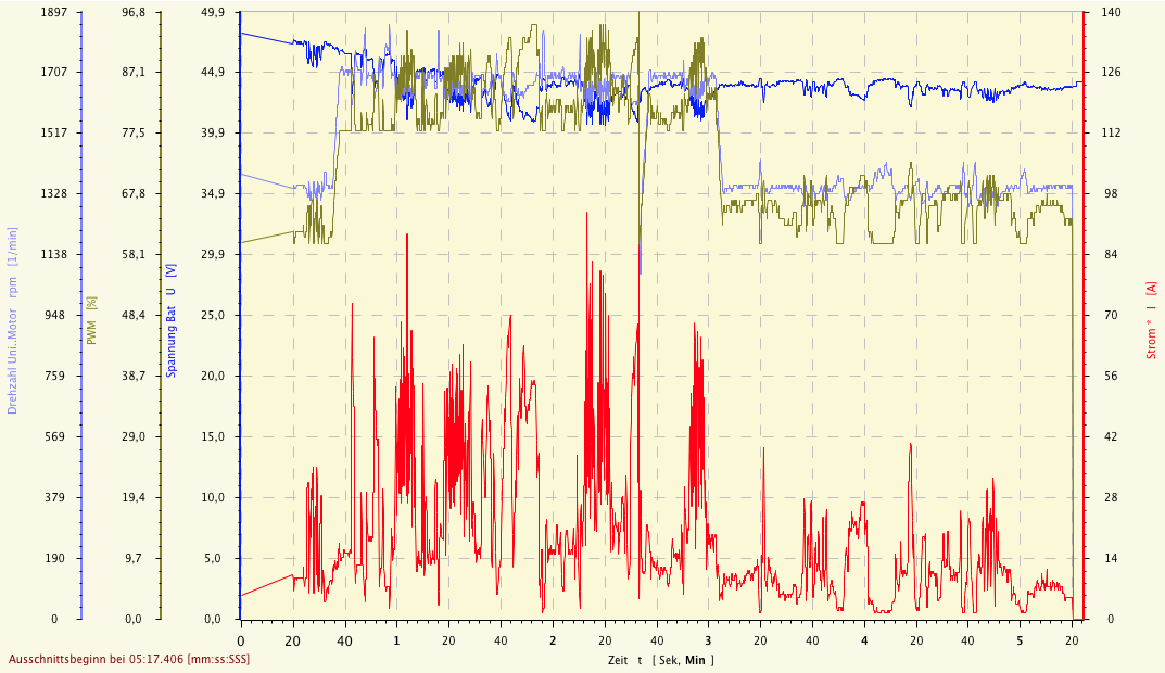

Das Getriebe ist mit 1:12,12 übersetzt und bei 580KV, 41V sollte ich bei 1960rpm landen bei 100% PWM. Ich rechne die höchste Drehzahl immer mit 3.4V pro Zelle aus. Das Problem ist, dass der Motor die Drehzahl nicht annähernd halten kann. Die Gasvorwahl habe ich testweise auf 1800, 1750 und 1600rpm eingestellt, bei Vollpitcheinlagen (14Grad) bricht die Drehzahl allerdings auf 1500rpm ein ohne dass der Strom in die Höhe schießt. Hier mal ein Logausschnitt:

Kann mir jemand erklären was da los ist? Ich habe den Verdacht dass der Eisenkern (4020er) gesättigt ist und der Motor am Limit ist. Andererseits sind 1890W (45A bei 42V) auch nicht viel für den Motor. Angegeben ist er mit der Originalwicklung mit 1780W cont. und 2200W peak. Und an 6S habe ich ihn auch schon bei 3800W peak geflogen.

Das Problem scheint der zu kleine Stator zu sein. Der Motor ist ursprünglich für 6S ausgelegt, d.h. auch für die Ströme, die bei 2KW mit 6S fließen. Da die Magnetfeldstärke vom Strom abhängt, bekommt man bei 12S und den geringeren Strömen ein Problem. Die Spulen können bei 45A einfach kein starkes Magnetfeld aufbauen um Drehmoment zu erzeugen. Daher bricht die Drehzahl bei Last stark ein. Zudem kommt noch, dass ein 8 Poler elektrisch schlechter untersetzt als ein 10Poler, also noch weniger Drehmoment.
Ich hoffe ich bin mit meiner Vermutung bzw meinem Verständnis richtig. Einzige Lösung ist, den 4020er Stator auch mit 6S zu betreiben, wofür er gebaut worden ist. Ich werd also den Motor wieder auf 1200KV mit 1,18er Draht wickeln. Der sollte dann für ein 6S Setup gut gehen. Leider hab ich keine 6S Helis mehr :drunken:

Ich hab mal in dem Log die KV errechnet, mit der der Jive den Motor betreibt. Bei 100% Regleröffnung dreht der Motor mit 18583rpm bei 40.9V. Das ergibt 455KV. Ich glaub ich schmeiß mein Opferregler zum KV messen weg :albino:

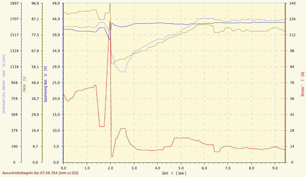

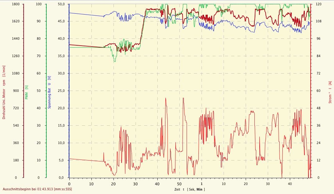

Ich komm gerade vom Testflug. Diesmal mit 5Y 1.18er und ca 540KV. Ansich läuft der Motor ganz gut, bleibt auch kühl (unter 40 Grad). Nur einmal ist die Drehzahl komplett eingebrochen, ohne dass ich groß Leistung abgefragt hab. Es kann gut sein, dass hier das Eisen gesättigt war. 4,8KW ist wohl etwas viel für einen 4020er Stator.
Hier das Log

Und der Ausschnitt des Einbruchs

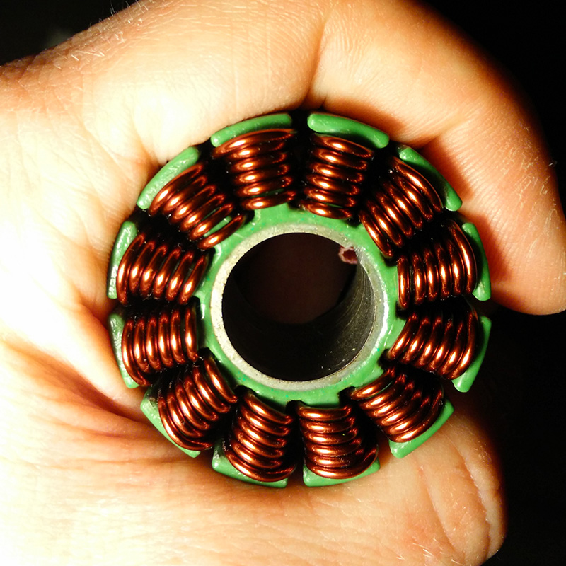

Ich wollte den Quantum noch nicht aufgeben. Daher hab ich (dank _Dekker_) einmal den Füllgrad mit dem der Originalen Wicklung verglichen. Meine Wicklung war weit drunter.
Also Draht runter, neue Wicklung drauf. Diesmal 10D mit 1mm Draht => 480KV
Füllgrad ist 19% über der originalen (15,7qmm zu 13,1qmm)
quantum 10D 1,0mm.jpg (124.67 KiB) 4582 mal betrachtet
Was soll ich sagen, der Motor zieht alles durch. Leistungsspitzen von 4.69kW sind kein Problem. Was etwas unklar ist, warum der Regler wesentlich wärmer wird. Mit dem Pyro hatten die Endstufen nie über 50 Grad, gestern hab ich die 70 geknackt. Der Motor blieb für die Leistung eigentlich im guten Bereich (55 Grad)
