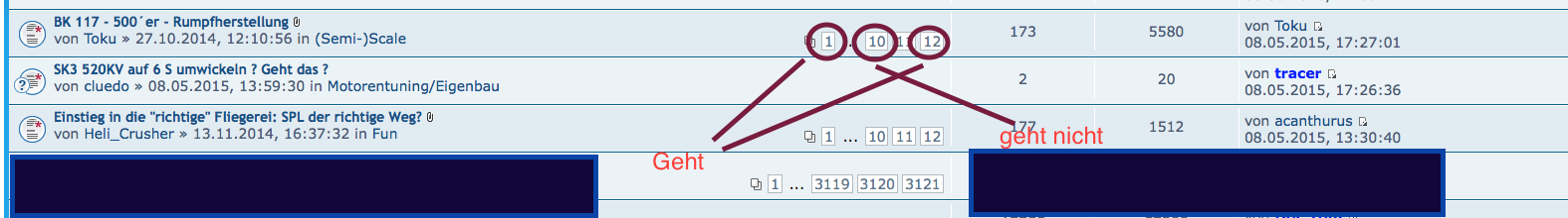

Also ich hab das Problem auf meinem Tablet auch. Allerdings kann ich die Unterseiten aus der Übersicht generell nicht anspringen. Wähle ich erst den Thread an und dann eine Unterseite funtzts. Hier mal ein URL Vergleich.
Diese hier bekomme ich wenns funktioniert: https://www.rchelifan.org/semi-scale- ... ?start=165
...und diese wenn nicht: https://www.rchelifan.org/topic99480.html&start=165
Vielleicht hilfts ja irgendwie.

naja, es werden unterschiedliche Links generiert:
Der defekte Link von der Übersichtsseite zur Seite in einem Thread:
Code: Alles auswählen
https://www.rchelifan.org/quadrocopter-co-f255/topic94487.html&start=345
Der korrekte Link der innerhalb des Threads generiert wird:
https://www.rchelifan.org/quadrocopter-co-f255/topic94487.html?start=345
Du siehst den Unteschied? Der Trenner vor dem Start-Parameter: Falsch: "&" - RIchtig: "?"
Also muss etwas an dem Code krumm sein der die Links generiert, oder?

#6 Re: Apache: rewrite_rule Problem
Beitrag von the-fallen »
Gibt da jetzt eigentlich schon einen Fortschritt bei dem Problem?
Ich kann zwar damit leben nicht auf einige Links zu klicken und das Ziel über Umwege zu erreichen, aber ist ja sicherlich nicht das Ziel der Geschichte.

#8 Re: Apache: rewrite_rule Problem
An der .htaccess und deren rewrite rules liegt es glaube ich nicht.
Die Links stehen ja schon kaputt da und nicht erst nachdem der Browser die Anfrage gestellt hat.
Ist also vielleicht schon in der Konfiguration was falsch?
Ist ja nur dass der erste Parameter nicht mit ? Angekündigt wird sondern dass da bereits das Verknüpfungs-& steht.
