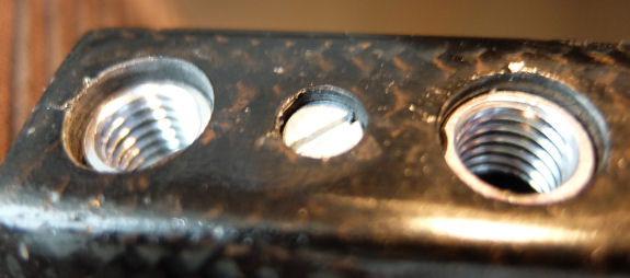

Hallo Goblin-Gemeinde,
wenn ich die Imbus-Senkkopfschraube M3x8 (siehe erstes Foto, sowie Anleitung S. 26 links, etwas unterhalb der Mitte) normal anziehe, liegt der Konus der Schraube noch nicht am Boden des angesenkten Loches auf.

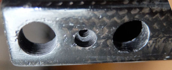

Sollte man die Schraube mit ordentlich Kraft anziehen, damit sich der Schraubenkopf gewaltsam reinzieht, oder das Loch etwas aufbohren, daß der Kopf ohne Beschädigung des Lochrandes eintauchen kann?
Alternativ könnte man den Rand des Schraubenkopfes etwas abschleifen, hab das probeweise mit einer normalen Senkkopfschraube gemacht. Da sieht man deutlich, wie tief die Schraube eintaucht, wenn sie tatsächlich an der Stufe des angesenkten Loches aufliegt.

Minimal aufbohren und die Schraube mit hochfest sichern :)

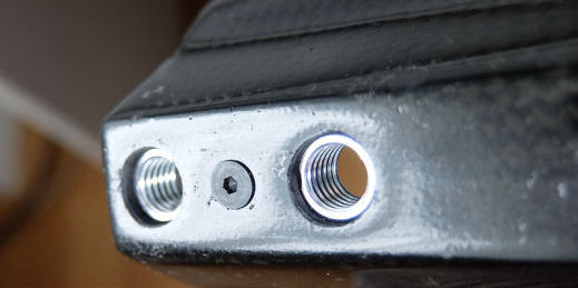

Das Problem scheint nicht bei allen Bausätzen zu sein. Ein Helikollege, der auch einen 700-er baute, hatte die Schraube problemlos eindrehen können. Wir haben dann die Lochdurchmesser ermittelt, bei mir 5,6 mm, bei ihm 5,8 . Das sind wohl die entscheidenden zwei Zehntel.
Da ich keinen 5,8-er Bohrer zum Aufweiten zur Hand hatte, hab ich den Kopf der Originalschraube wie im dritten Bild etwas abgeschliffen und dann mit hochfestem Sicherungslack eingedreht.
