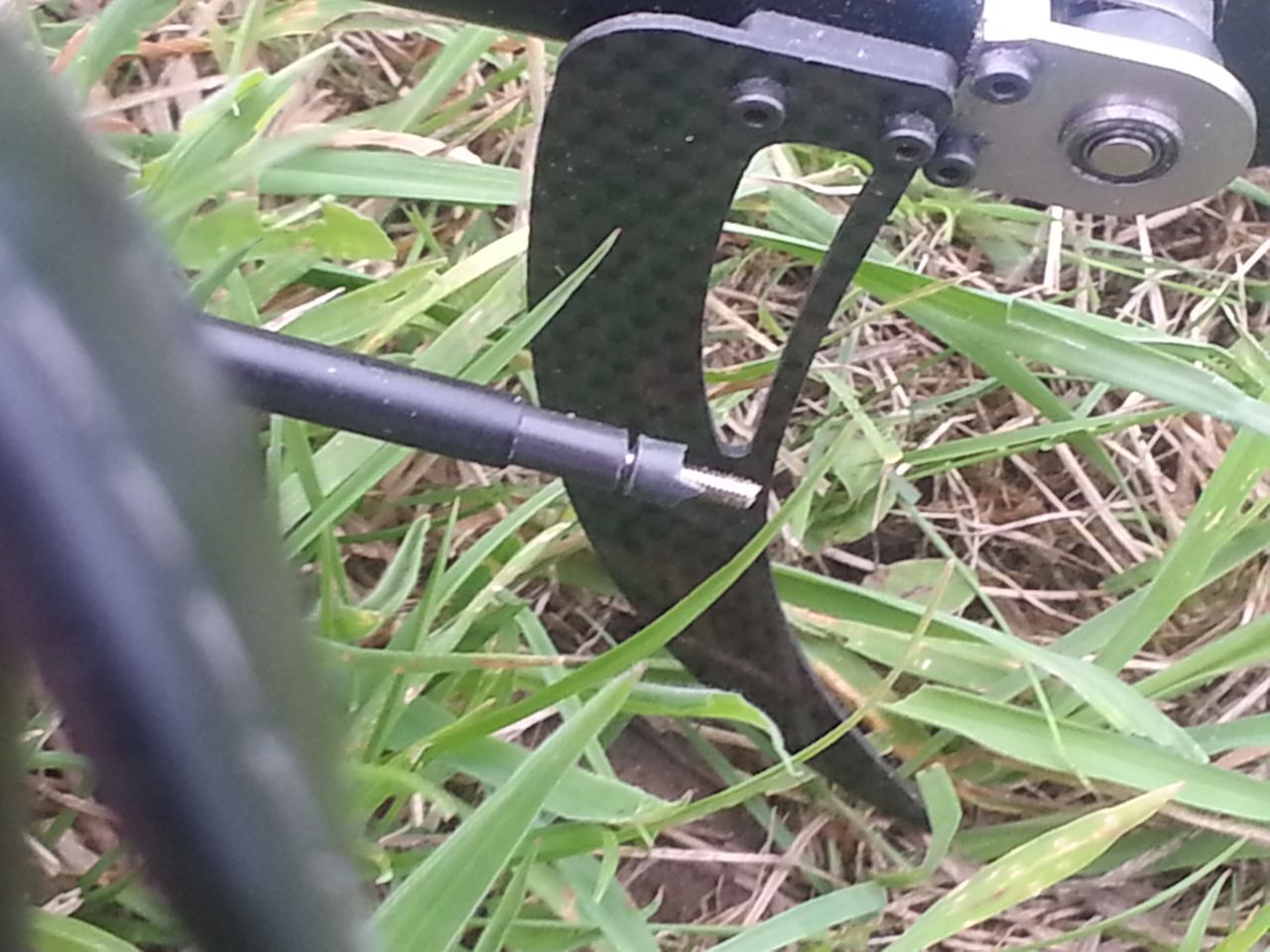

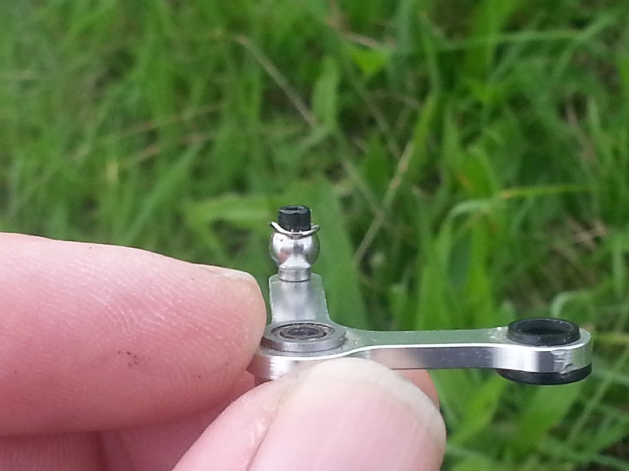

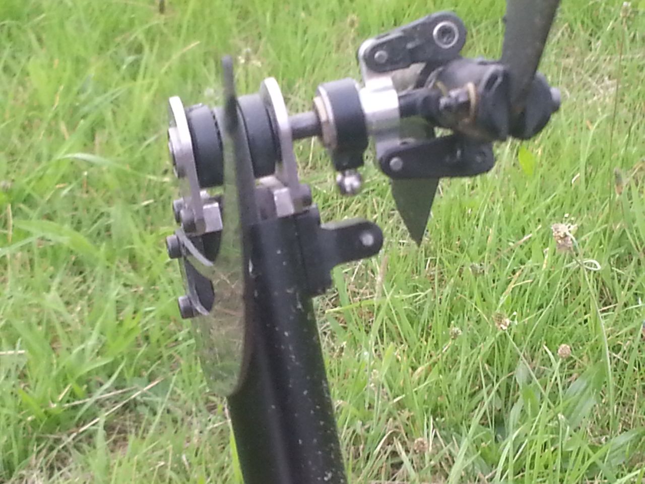

Der Vogel stand nun also vor mir. Den Heckanlenghebel konnte ich im Gras wiederfinden, die Heckblätter... nun ja, die tun's bestimmt noch :mrgreen: , Kukelgopfpfanne völlig abgerissen und der Rest der Schraub, die einmal den Heckanlenkhebel gehalten hat, stecke noch bündig in der Aufnahme und glitzerte in der Sonne.
Meine Vermutung ist: Die Schraube ist im Flug abgerissen, darufhin ist die gesamte Anlenkung in den Heckrotor geraten (darauf lassen zumindest die eindrucksvollen Spuren auf den He-Blättern deuten), was zur Folge hatte, dass die Kugelpfanne abgeschlagen wurde... usw.
Der Schaden ansich hält sich in Grenzen. Kugelpfanne, Schraube, Aufnahme, Blätter. Aber, und das macht mich sauer, das hätte auch ganz anders aussehen können. Glück war die Höhe + (von mir aus) Routine und (vielleicht) Besonnenheit und Ruhe. Unterm Strich. Ich hatte Glück!
Ich mache niemanden einen Vorwurf, shit happens, aber in der Summe verliere ich das Vertrauen in den Rest des Materials... ich hab ihn gebaut und mich mit dem einen oder anderen "Problem" schon beim Bau "auseinander gesetzt". Mit einfachen Worten: Ich bin gespannt, was mir als nächstes den Flugtag versaut.

Auch nicht schlecht. Da saß mal eine Kugelkopfpfanne drauf und sollte mit dem Ring gesichert sein. War sie auch, aber wo rohe Kräfte walten...

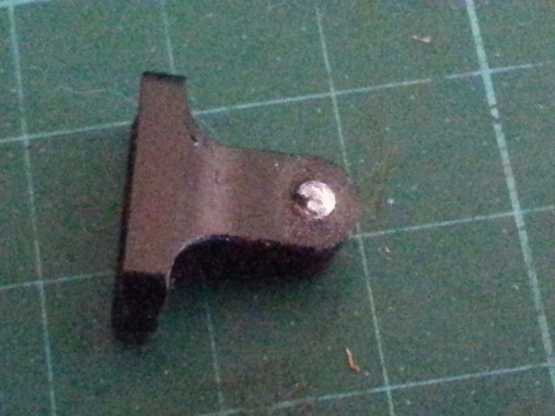

Rest der Schraube in der Aufnahme

Da liegt der Hase im Pfeffer. Die Aufnahme ist aus Kunststoff. Man sollte vermuten, dass dieser ein zu festes anziehen der Schraube über ihre Belastungsgrenze hinaus nicht möglich macht. Ich würde eher erwarten das es den Kunsstoff runiniert... oder anders, ich hoffe mal die Schraube verträgt mehr als der Kunststoff. Als nächtes würde zu fest auch gleich zu setzten sein mit, klemmt und läuft nicht mehr leicht. Als letztes müsste man sich fragen, welche Kräfte dort wohl gewirkt haben könnten die Schraube abzureißen. Ich kann mir da keine sooo große Belastung vorstellen.

Auf dem Bild ist es leider nicht mehr zu sehen - nach etlichen Versuchen die Reste raus zu fummeln - aber ich bin ziemlich sicher einen Einschluss gesehen zu haben, zumindest erinnere ich mich an den Gedanken, etwas gesehen zu haben, dass mich an einen EInschluss erinnert. Das einzige, was noch zu sehen ist, sind die 2 Dellen im Metal, die kommen von keinem meiner Werkzeuge.
