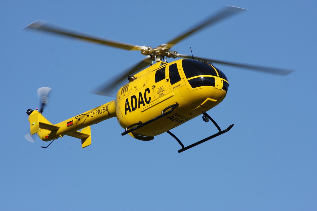

die BO 105 war eigentlich (nach Airwolf ganz früher) schon immer mein Lieblingsheli.
Spätestens nach dem Video: https://www.youtube.com/watch?v=WSQ_-SB0gVQ
und lange vor Red Bull :)
Wie das leben so spielt wurde mein erster Scale Heli ja eine Bell 222 ( https://www.rchelifan.org/viewtopic.p ... 2&t=100488 ), aber irgendwie stand schon immer fest das es auch mal eine BO 105 für mich geben muss :P
Nachdem ich dann durch einen Fliegerkollegen wieder voll auf das Thema heis gemacht wurde kam letztes Jahr dann die Entscheidung: Ich will eine BO :bounce:
Ein Wunsch war aber auch das die BO unter 5kg bleibt. Ich habe einige schöne Stellen wo ich nur unter 5kg fliegen darf.
Außerdem sollte der Heli noch vernünftig ins Auto passen.
Mit den Voraussetzungen bin ich dann über den TF Rumpf bei microhelis.de gestolpert und dachte direkt, das sieht mal richtig gut aus :)
Also Mechanik sollte ein Logo 500 zum Einsatz kommen (Gewicht und Abneigung gegen Dinosaurier ;) ).
Es gab unter meinen YT Abonnenten recht eindeutig die Rückmeldung das Interesse an einem Baubericht besteht, also hab ich das Ganze dokumentiert:
https://www.youtube.com/playlist?list=P ... twhwrTMJta
Die Geschichte in Kurzform:
* viel Arbeit (aber ich habs nicht anders gewollt)
* Super Unterstützung durch Jürgen von Microhelis, ohne ihn wäre da (für mich) einiges schwer bis unmöglich geworden, nochmal danke an dieser Stelle! :thumbright:
* noch mehr Arbeit einen funktionierenden 4 Blatt Kopf zu finden, leider war der 4 Blatt BO-Kopf für die größeren Helis von Microhelis noch nicht verfügbar. Hier auch nochmal danke an SK Rotorkopf, super Support und ein geiler Kopf den ich jetzt habe!
* Airbrush, Weathering und Lackieren kann auch ganz schön Nerven kosten...
Ende gut, alles gut :) Ziel Erreicht!
Mir gefällt und es fliegt echt geil :P
https://www.youtube.com/watch?v=x-R7BKEiFtg
Viele Grüsse
Andre

acanthurus hat geschrieben: Hübsche Bo hast du da, und dreht sogar richtig rum :mrgreen:
Danke :)
Und ist auch nachlaufend angelenkt wie das Original.
Die Flymed sieht auch schön aus, aber ich steh mehr auf Gelb ;)

Sehr schöner Vogel geworden. Ich freue mich ja vor allem immer, wenn der Erbauer sich die Mühe macht und den Heckrotor an der vorbildgerechten Seite anbaut. Meine Versionen sind ja immer deutlich kleiner (hier 1:32!).
Allzeit guten Flug.

Beitrag von Andre77 »
danke :)
Wie viele Stunden das waren kann ich nicht mehr sagen.
Ich hab im März/April (glaube ich) 2014 mit der Planung angefangen.
Dann parallel Rumpf gebaut und Mechanik. Ging soweit alles gut bis es zum 4 Blatt Kopf kam, da hatte ich schon fast die Schnauze voll und hätte alles hin geschmissen :(
Dann waren ein paar Wochen Pause, musste erstmal runter kommen.
Danach gings dann weiter und hat wieder Spass gemacht, mit dem Airbrush das musste ich erstmal lernen, da ging auch einiges an Zeit drauf, hat aber Spass gemacht.
Wirklich fertig ist sie dann erst im Mai / Juni diesen Jahres geworden.
Wenn man mal grob überschlägt: ca. 1 Jahr, im Schnitt sicherlich 2 Abende die Woche jeweils min. 2 Stunden... also grob 200 Stunden, mindestens.

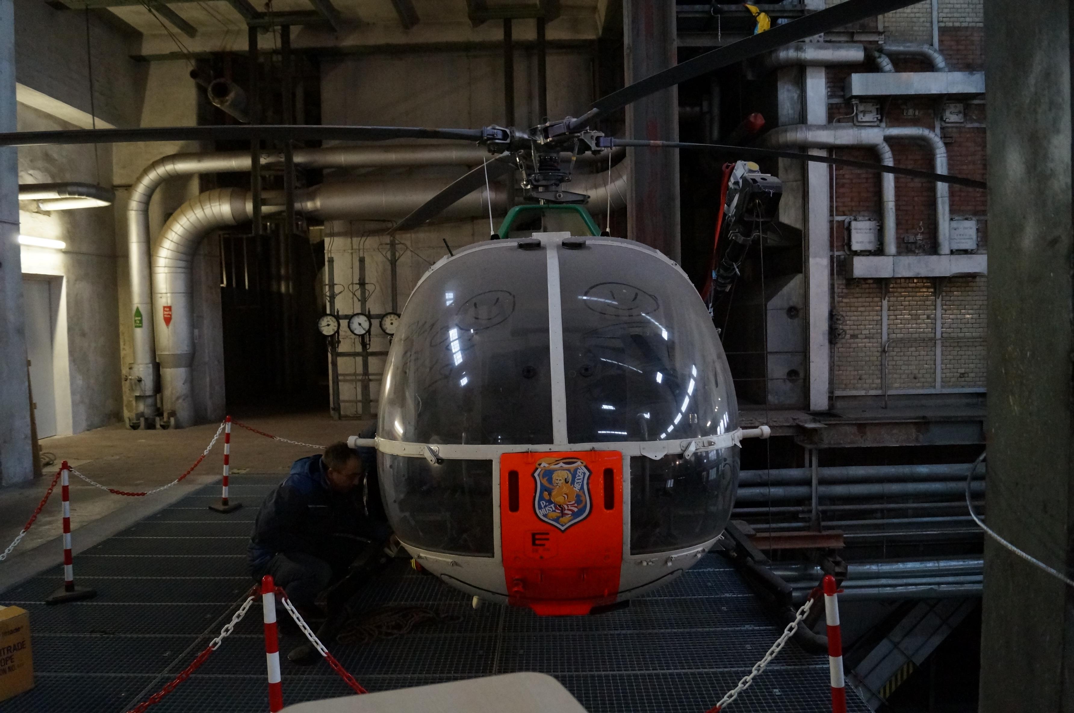

Ein bisschen zu "sauber" ist sie mir, die Bo. Da ich mit dem Ding erst lange nach Indienststellung Bekanntschaft gemacht habe waren die fliegenden Exemplare alle schon reichlich versifft und verrußt. Das fehlt irgendwie, noch ein ordentliches Weathering. Klar, man steckt STUNDEN an Arbeit ins Erscheinungsbild, und dann soll man es absichtlich ruinieren - das fällt schwer.
Klasse ist natürlich auch die Kennung (D-HUBI). War das die Originalkennung des Vorbildes?
Habe schon persönliche Bekanntschaft mit D-HAUE (autschn) und D-HASY gemacht, solche Registrierungen bleiben irgendwie in Erinnerung.
Die gute alte HASY steht inzwischen total versifft als Windentrainingsobjekt in Marbach im alten EVS-Hochwerk - s. Anhang.
