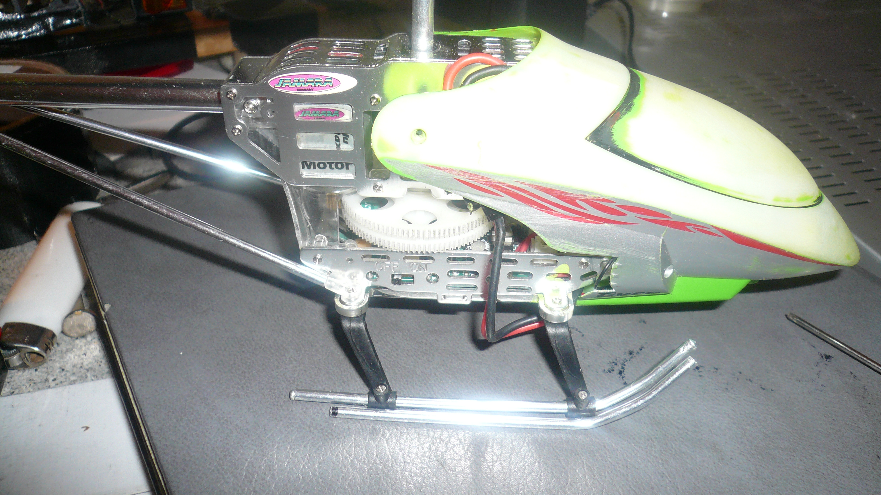

- Derzeitig
- P1160710.JPG (2.41 MiB) 3674 mal betrachtet
Hey leute ich hoffe ich bin in richtigen bereich.
Gleich vorweg die Daten von mein Heli:
Jamara 037230 - FlyMaxx
Highlights:
- Obenliegende Stabistange
- Flexible Rotorblätter
- Robustes Aluchassis
- Mit tollen Lichteffekten
- Vorwärts/rückwärts
- Links/rechts
- Hoch/runter
Technische Daten:
Rotor Durchmesser: ca. 330 mm
Länge ca. 375 mm
Höhe ca. 185 mm
Gewicht ca. 219 g RTF
Akku LiPo 3,7 V 1000 mAh
so nach ein paar Flugminuten habe ich Alle led´s abgetrennt bis auf 3.
Jetzt habe ich noch ein Led abgetrennt, die Farbe abgeschliffen und etwas von der Abdeckung abgetrennt.
Jetzt die frage bringt das was und wenn ja was kann ich noch machen?

Bei solch einem Heli ist es sicher nicht leicht und ich würde dir normalerweise empfehlen einfach damit zu fliegen so wie er ist bis du dir einen "Richtigen" kaufen willst.
Wie lange fliegt der denn jetzt mit einer Akkuladung?
Aber ein paar Tipps sind mir eingefallen:
- leichter (weniger Gewicht) fliegt länger
- schau dass sich der Antrieb möglichst leichtgängig drehen kann (PTFE-Spray oder Ähnliches kann helfen)

Zirka 8 bis 10 min Flugzeit bei 1 stunde lade zeit.

also ich habe jetzt mal denn Heli auf die Waage gestellt und siehe da er hat ca.19 g Gewicht verloren

Also an so nem Koax würde ich garnix weiter machen um Flugzeit zu gewinnen. Falls ein neuer Akku ansteht mal schaun ob es einen mit 1200 - 1300 mAh gibt der in der Größe paßt , auch wenn das das Gewicht wieder etwas nahc oben schiebt kann das eine probatere Möglichkeit sein, wobei das auf den Motor geht.
Bei einem 50.- Modell lohnt es sich erfahrungsgemäß nicht, über sowas zu diskutieren und zu experimentieren, da ist im Grundsatz schon kein Potential für eine LE-Version (LE = Long Endurance / Lange Flugzeit) mit in die Wiege gegeben - das sind Massenprodukte und fertig. Trainiere damit, bis du sicher genug für einen CP-Heli bist, und achte da von Anfang an auf leichte Komponenten und einen gut ausgelegten Antrieb ( Motor ) und du kannst da eher was reissen.
Außerdem : bei allen professionelleren Coptern, die auf LE ausgelegt sind, wird abgespeckt wo es geht und die Drehzahl reduziert soweit wie nur möglich. Das bedeutet aber eine immense Aufmerksamkeit und extrem feinfühliges steuern, ergo : Flugerfahrung. Für Anfänger ist es, wie es ist : Ein paar Zusatzakkus kaufen ist die sinnvollere Variante.
Außerdem : wenn du mal beim CP-Heli angekommen bist wirst du ggf. sogar froh sein, wenn du nach 10 Minuten oder früher landen mußt, um einen Grund zu haben, mal die naßen Hände trocknen zu können
