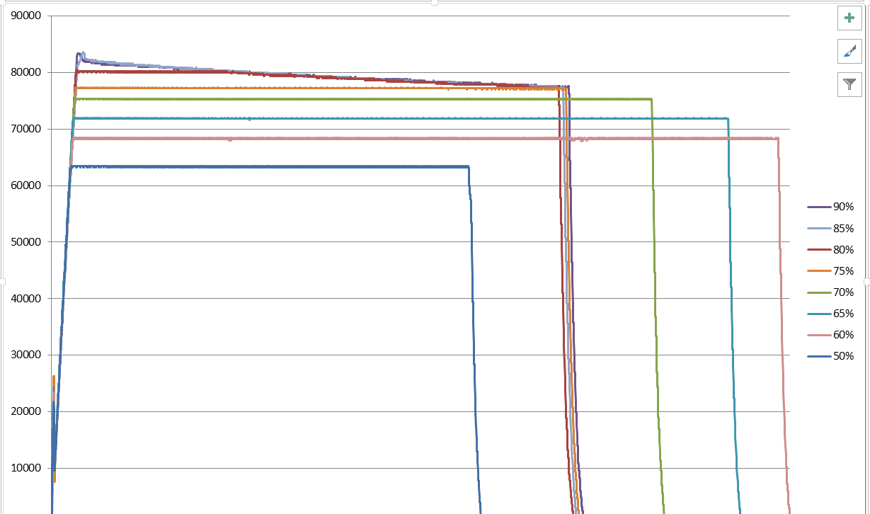

Wie angedroht, hier ein Log-Daten Bildchen von meinem T-REX 600
Prozentangaben sind die Einstellungen an der MPX EVO (GAS/Motor - Ausgangssignal)
Auf der Y-Achse sind die Motorimpulse abgebildet, die noch durch die Magnetanzahl (Pole) und die GFetriebeuntersetzung geteilt werden müssen.
Was man auch schön sieht (außer in dem 50% Log) ist, die längere Flugzeit bei kleiner Rotordrehzahl, bis immer die gleiche Kapazität aus dem Akku entnommen worden ist.
Oberhalb der ca. 75% Linie sieht man zusätzlich, das entweder der Akku, oder der Regler ab einer bestimmten Spannungslage nicht mehr konnten und die Drehzahl mit weiterer Flugzeit zurück ging. :D
Mirko

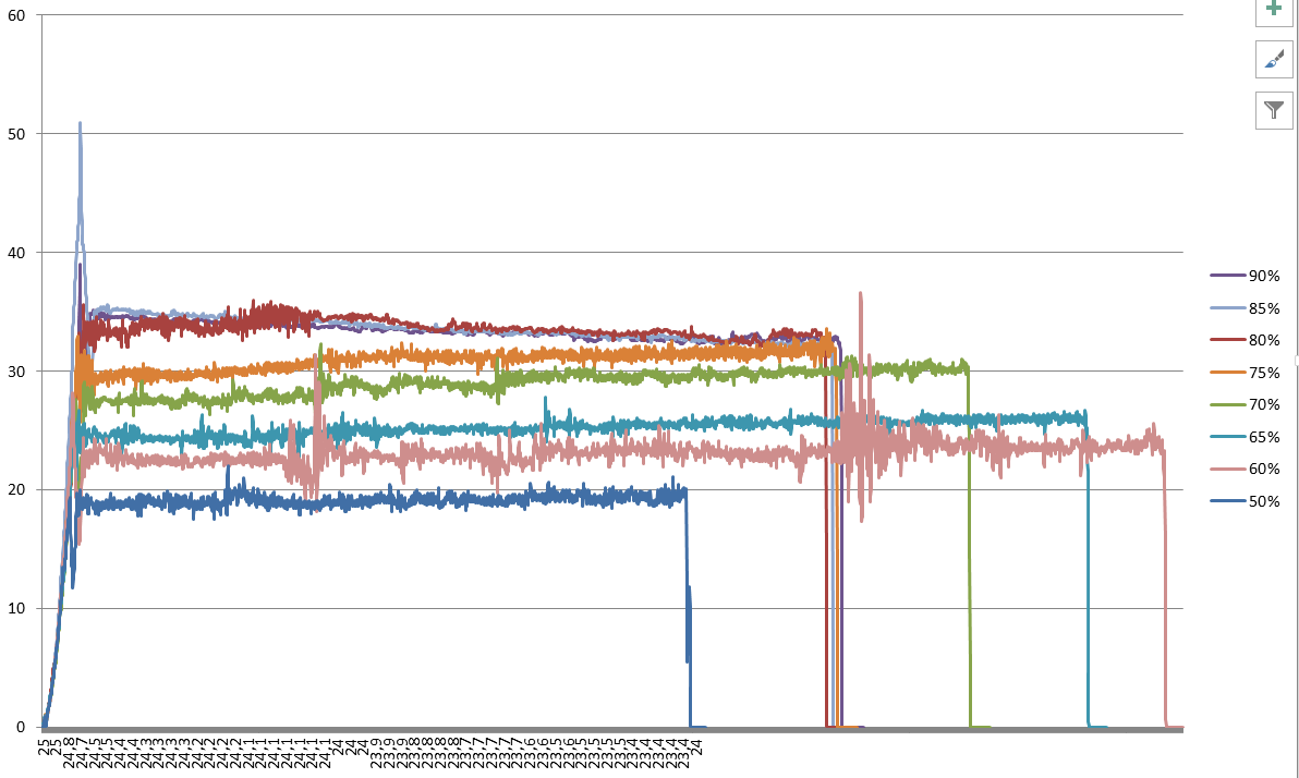

Hier noch einmal die selben Schwebeflüge nach Stromverbrauch ausgewertet:
Bei den nächsten Versuchen, sollte ich versuchen die Höhe, mit nicht ganz so hektischen Pitch-Befehlen zu "halten". :roll:
Was hier jedoch schön raus kommt, ist das der Strombedarf im Flug steigt, wenn die Spannung sinkt und dabei die Drehzahl vom Regler gehalten wird. (Leistung = Spannung * Strom)
Mirko
