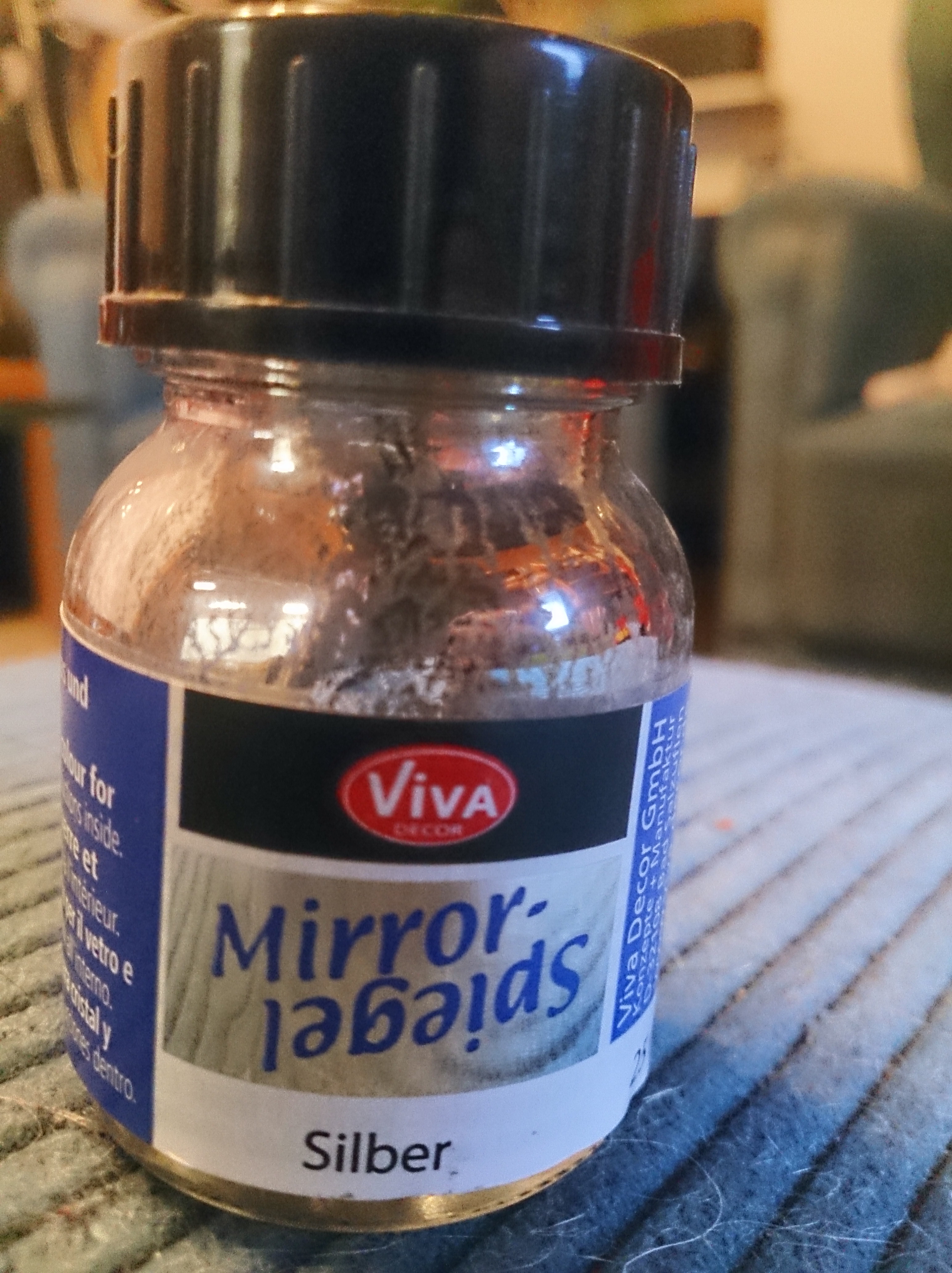

Ich habe mal mit sogenannter Spiegelversilberung gearbeitet. Das ist eine Silberbronze, die in mehreren Gängen mit einem kleinen Schwämmchen von innen aufgetragen wird.
Ist von Viva.
2016-01-08 23.06.58.jpg (6.4 MiB) 5557 mal betrachtet
Der Effekt ist schon richtig prima.

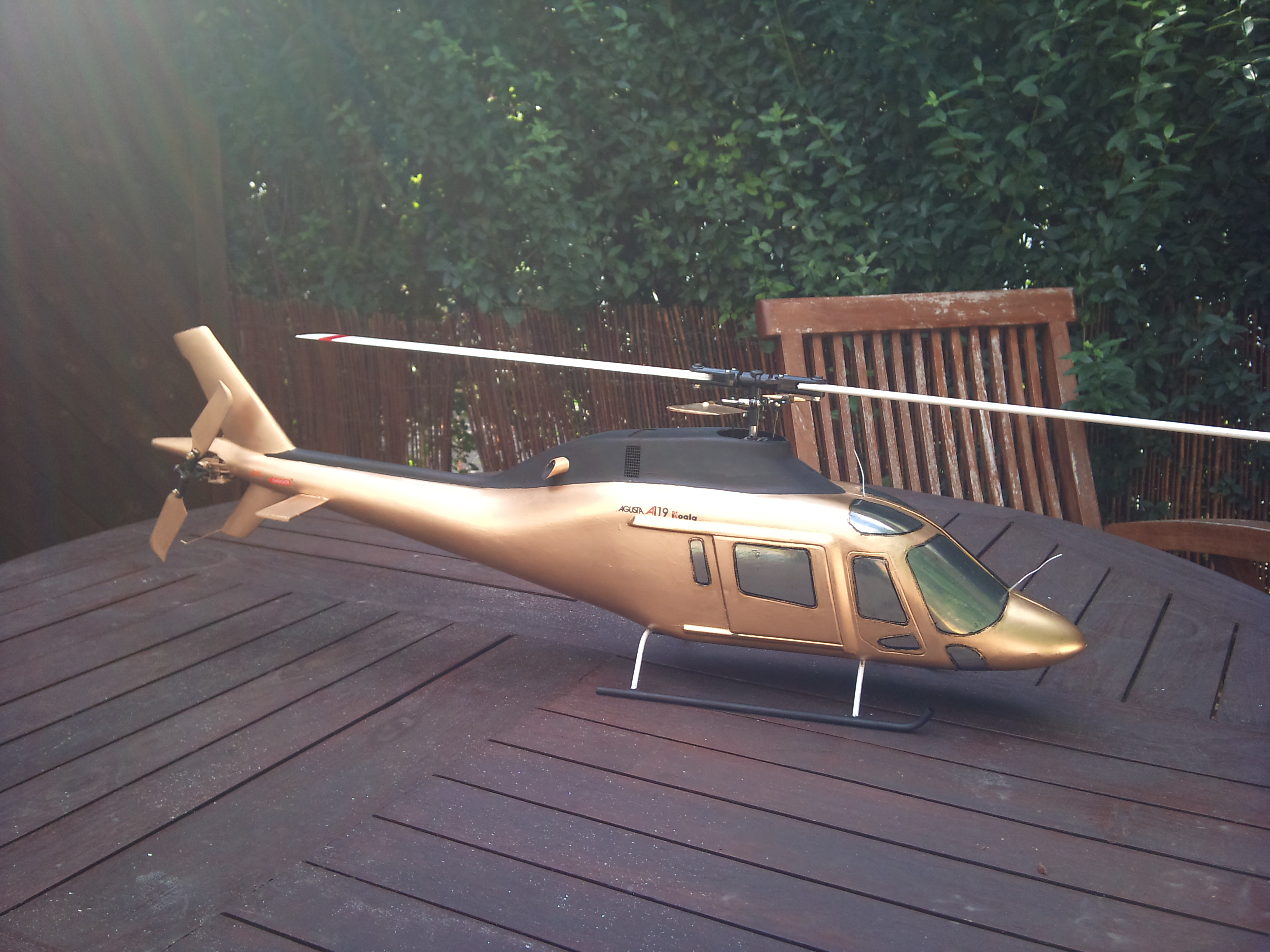

Ich hab leider keine allzu guten Photos von meiner Koala, aber zum Zeigen reicht es.

Zu schwarz passt das natürlich ganz prima.
