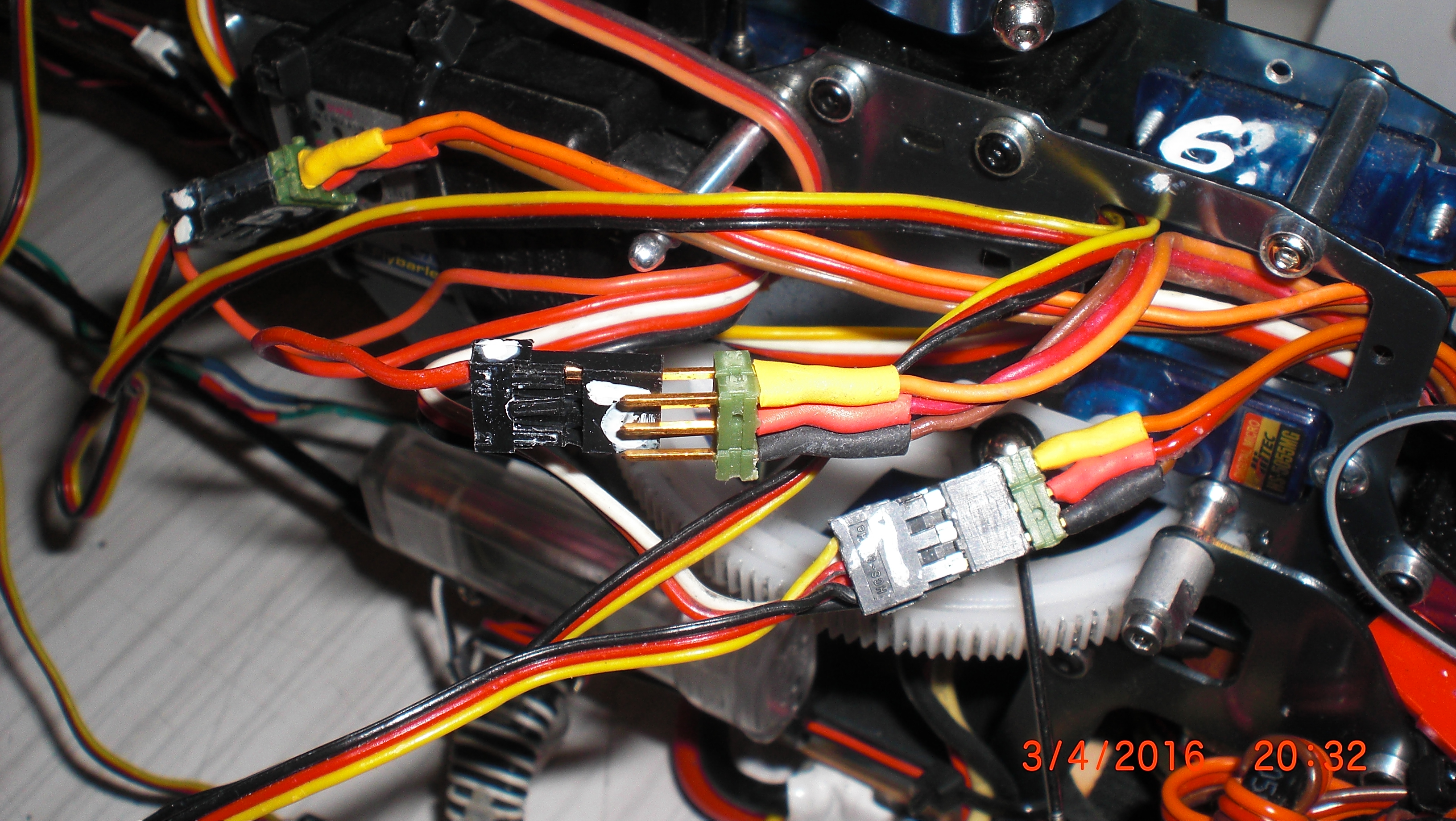

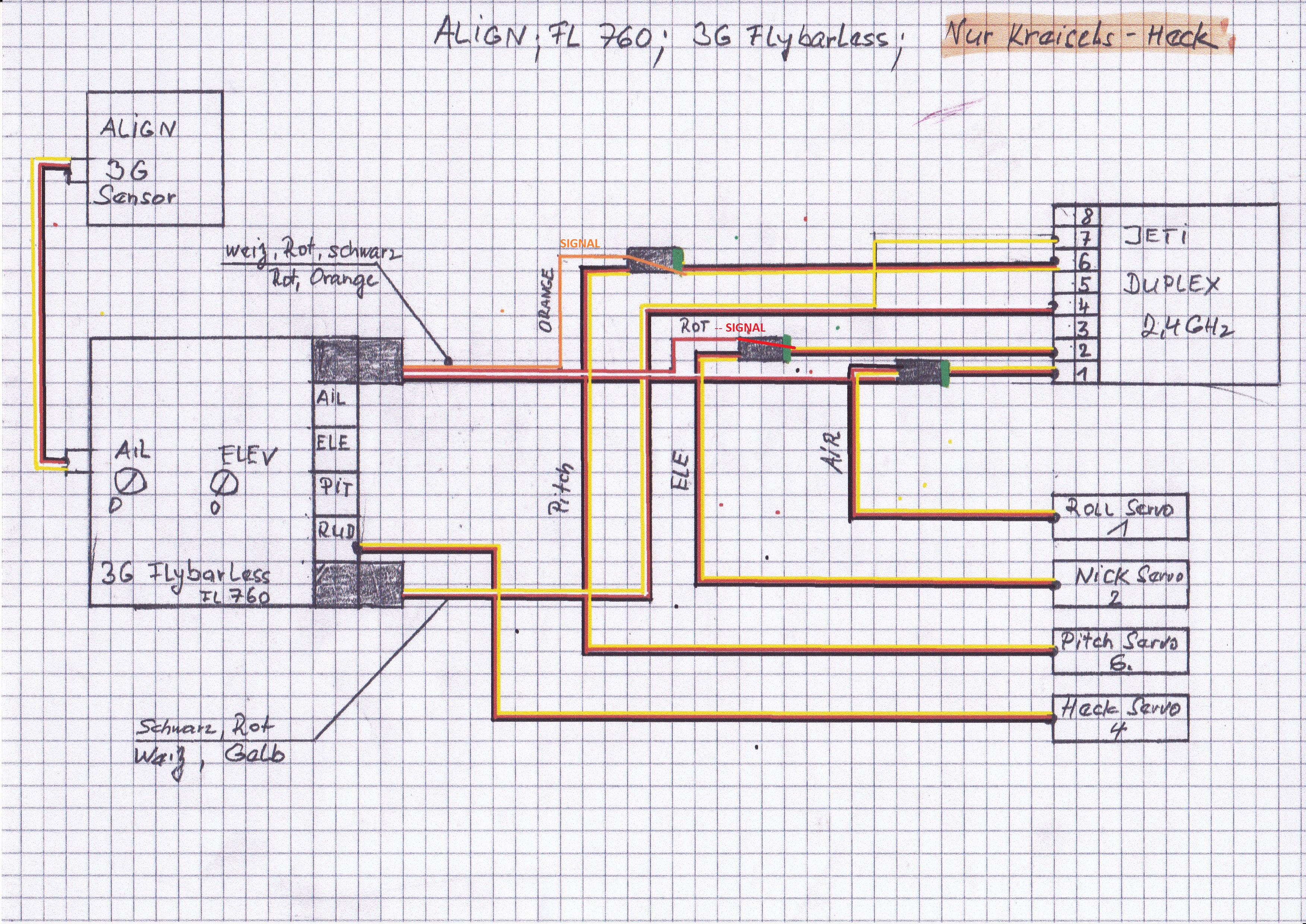

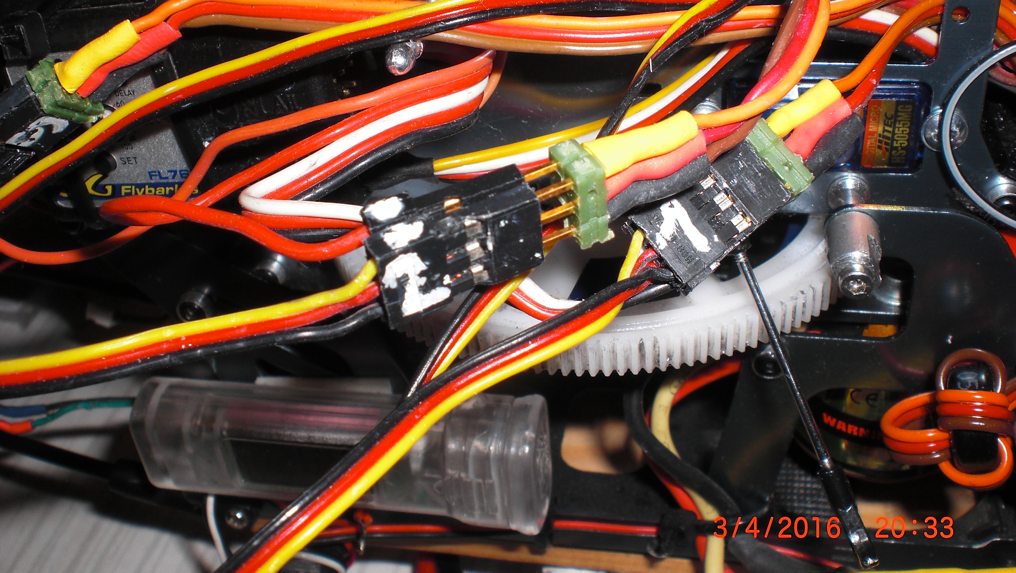

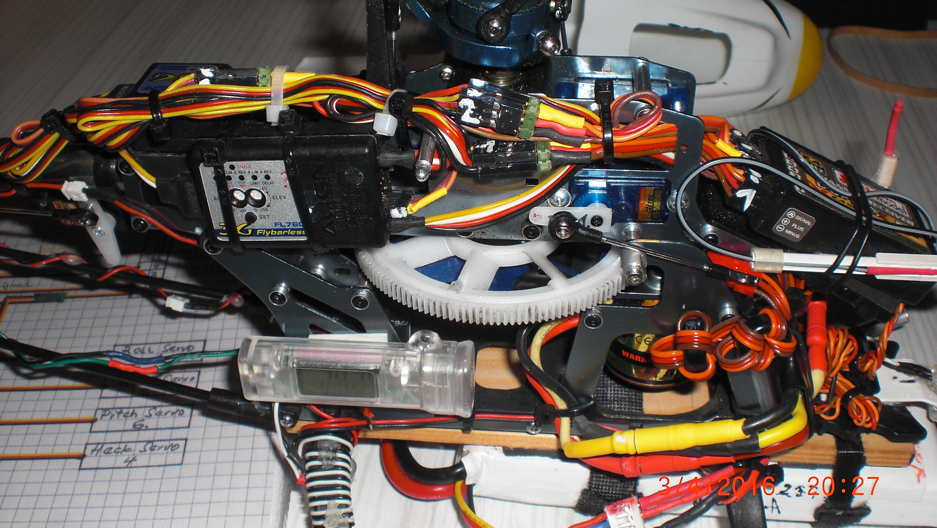

#6 Re: Align 3 G nur als Heckkreisel nutzen
hier ist der Schaltplan und Paar Bilder.
Ich habe nicht den Y Kabel benutzt aber ein normales Servo Kabel . Mit dem Y Kabel hätte ich viel zu viel Kabelsalat.
- Heli 450 Align 3G Heck (5).JPG (3.12 MiB) 3181 mal betrachtet
- Heli 450 Align 3G Heck (4).JPG (2.99 MiB) 3181 mal betrachtet
- als Verbindungen habe ich doppele Stift Leisten genommen
- Heli 450 Align 3G Heck (3).JPG (2.9 MiB) 3180 mal betrachtet
- Kabelverlegung
- Heli 450 Align 3G Heck (1).JPG (3.25 MiB) 3181 mal betrachtet
- Schaltplan
- Align ,FL 760 3 G Flybarless Nur Kreisel - Heck..jpg (4.7 MiB) 3181 mal betrachtet
