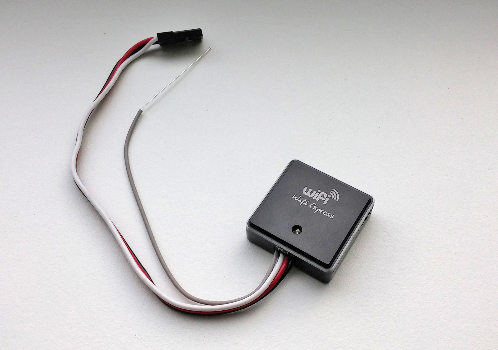

hat jemand von Euch schon Erfahrungen mit dem Wifi Express Modul von Hobbywing?
Habe es heute bekommen und musste feststellen, dass es die App nur für Apple gibt. Ok. iPad genommen und App installiert. Beim Verbinden mit der SSID des Wifi Express Modules sagt mir aber das iPad, dass die SSID nur zwischen 1 und 16 Zeichen lang ist, das Express Modul hat aber eine wesentlich längere SSID.
Was machen? Wie kann man die SSID ändern oder mit dem iPAD oder iPhone trotzdem verbinden?

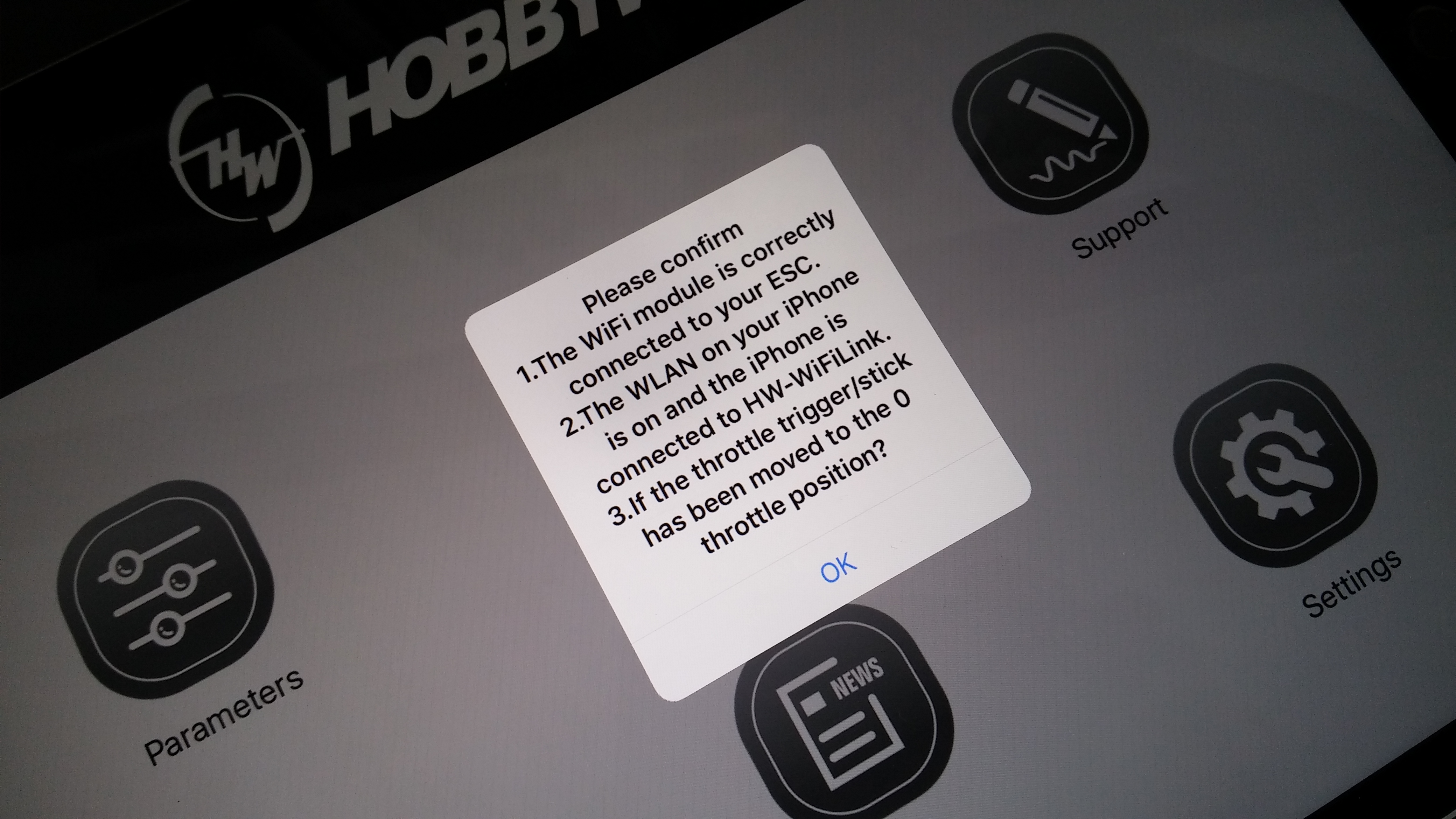

ich habe meinen (Denk-)Fehler schon gefunden. Jedoch ein anderes Problem aufgeworfen.
Die WLAN-Verbindung vom iPad zum Modul konnte hergestellt werden. Es war die Funktion wo man die WLAN-SSID ändern kann. Dort darf man max. 16 zeichen wählen. Die SSID konnte ich nun mit der APP bereits erfolgreich ändern (die WLAN-Verbindung zum Modul funktioniert also).
Dennoch kann sich die App für alle anderen Funktionen mit dem ESC nicht verbinden (siehe Foto). Eine Verbindung muss aber bestehen, da ich sonst ja die SSID im Modul nicht ändern könnte. Habe auch schon einen Factory-Reset gemacht.

Ja, Sender ist an und Gas auf 0 (Hold).
