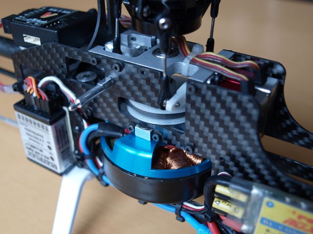

:thumbright: das kann ich sehr gut nachvollziehen. Mein Lieblings-Heli sieht so aus (es geht nur ein Riemen zum Heck):
Martin hat ihn konzipiert und gebaut. Es ist ein 450er Direktantrieb.
Am liebsten fliege ich ihn mit knapp über 1500 U/Min. Das ist für einen 450er recht wenig und auch hier muß man sehr vorsichtig mit den einzeln Steuerbewegungen umgehen.
Weiter so, dein Heli hat im Gegensatz zu meinem sogar noch einen großen optischen Scharm.
