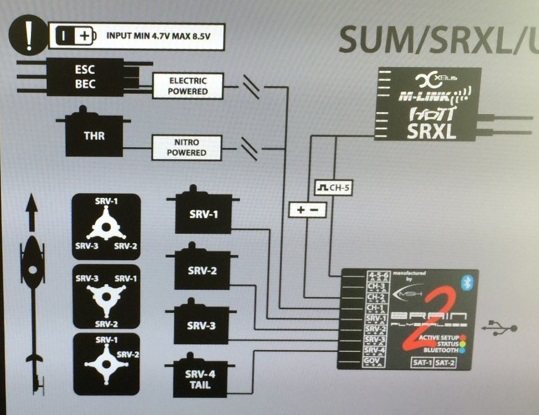

Ja bei HOTT muss ich in der Telemetrie das SUMD einstellen. Das habe ich bereits gemacht. Mich hat dann eben auch die Belegung der Kabeln etwas stutzig gemacht, nicht dass noch das Brain in Rauch aufgeht. Speziell im Programm am PC ist angehängte Grafik hinterlegt.
Hier wäre eben das Signalkabel an einem Anschluss, +/- ebenso an einem Anschluss des Brains. Da aber beim beiliegenden Kabel alle 3 Adern am "linken" Anschluss von je einem Servostecker angeschlossen ist, wollte ich auch wissen, ob ich die Kabel nun entsprechend der richtigen Polarität des Steckers und des Brains anschließen muss?

Jeder beliebige Kanal, der nicht jetzt schon in Verwendung ist.

#9 Re: MSH Brain V2 Bluetooth mit Graupner MX-20
Das Brain hängt nicht an Kanal 8, sondern der Anschluss ist auf SumD eingestellt. Darüber werden alle verfügbaren Kanäle des Senders übertragen. Du musst nur eine noch freie Steuerfunktion im Sender mit einem Geber versehen und diesen Kanal im Brain dem Kanal AUX zuordnen.
