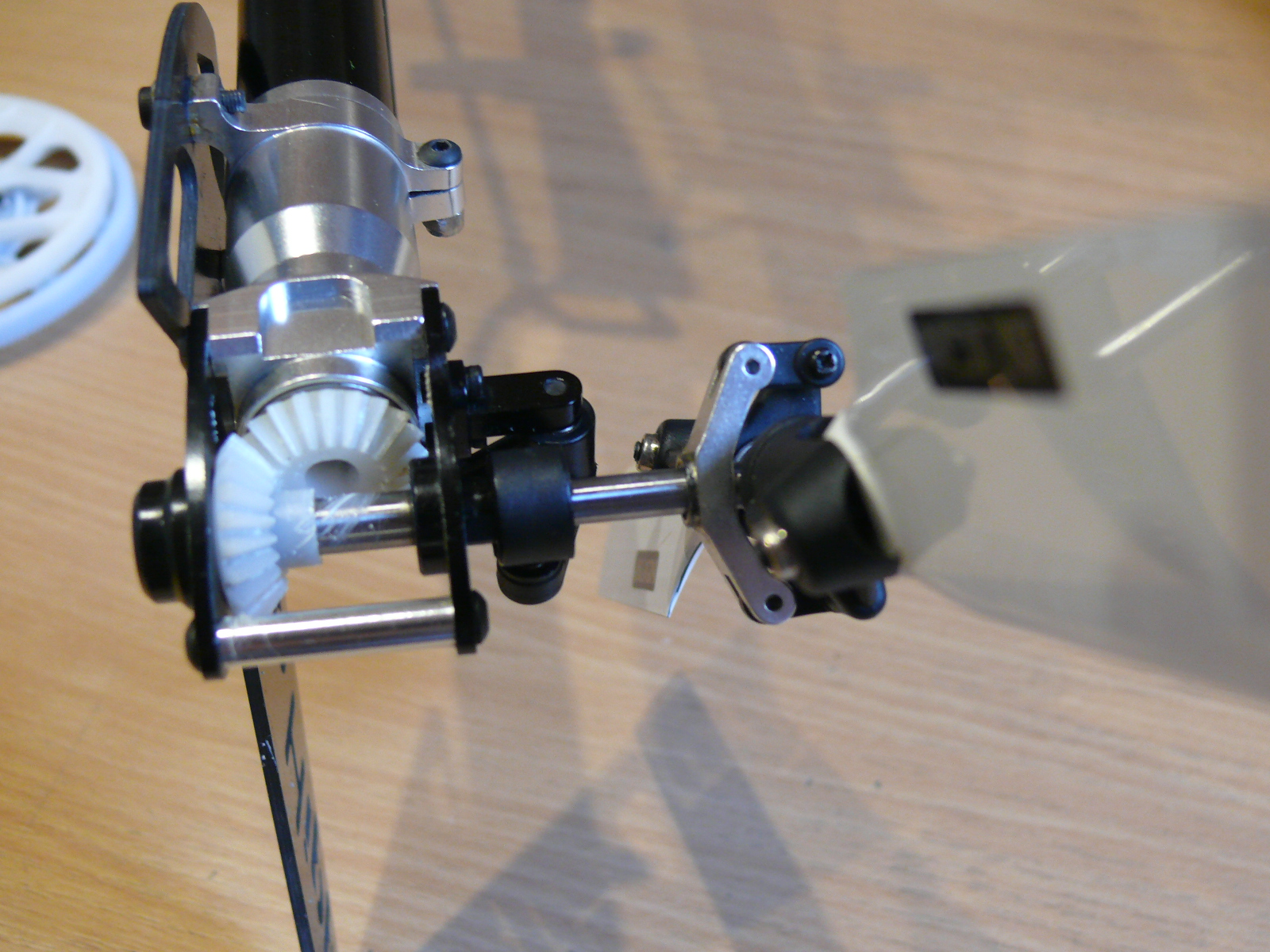

Ich habe noch einen alten Rex 600 ESP hier stehen, der auf Nachtflug umgebaut ist.
Da ich im Sept einen Nachtlfug machen werde, habe ich den Heli nach gut 2 Jahren Stillstand wieder aktiviert.
Vorher alles frisch gefettet und durchgeschaut. Soweit alles ok. Erste Testflüge im Hof auch alles prima.
Heute morgen auf den Platz und den ersten Akku ohne Probleme geflogen. Zweiter Akku rein Drehzahl 2000U/min abgehoben ein paar Ptitchstöße dreht er sich mit dem Heck um 180° :shock:

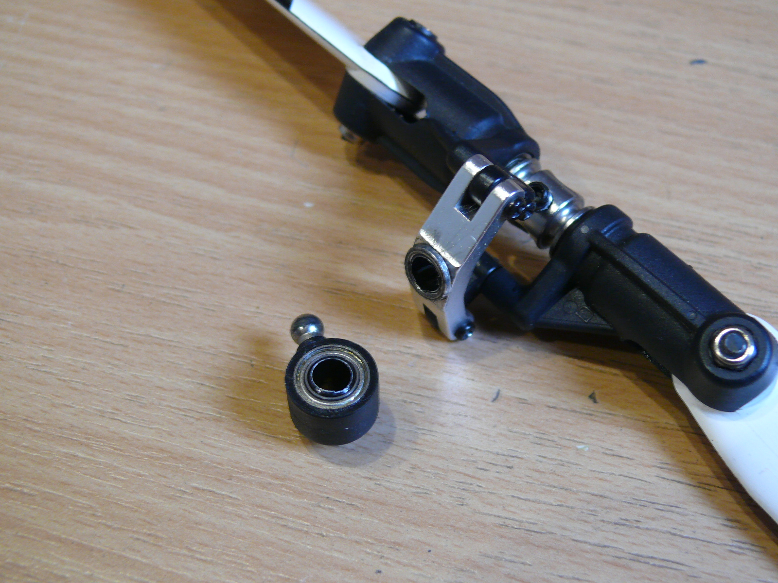

Wollten dann wieder zurücksteuern aber keine Reaktion mehr. Höhe ca 5m. Bin dann etwas seitlich abgedriftet und habe mich entschlossen den Heli auszumachen. War über einem Maisfeld. Habe ihn dann so lange in der Luft gehalten wie es ginge , um Drehzahl auszunehmen. Dann ist er mir ins Maisfeld rein und kurz vorm Boden umgefallen.
Schaden : Heckrohr und ein paar Kugellager in den Blatthaltern . Blattlagerwelle Hauptrotorwelle sind ganz , wie auch die Blätter.
Warum seht ihr an den Blättern. Hatte ich so auch noch nicht.
Schwein gehabt. Nacht mit Nachtflugblättern wäre es wohl blöder geworden. Hatte sie aber nicht drauf.

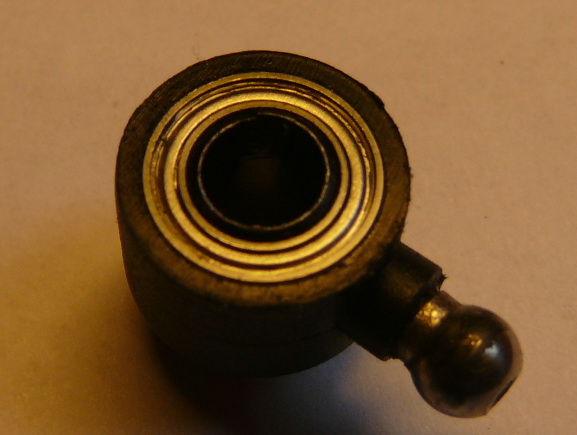

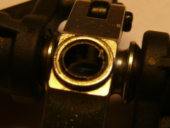

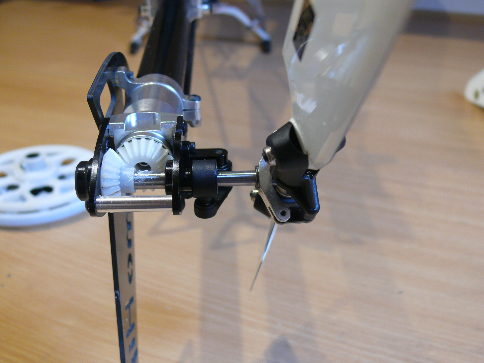

Tja war das jetzt ein Dauerbruch oder ein Gewalt-/Sprödbruch? Dazu müsstest du dir mal die Bruchflächen anschauen, ob da Rastmarken drin sind.
Aber wie ich dich kenne, checkst du jetzt eh alle Helis durch, ob das Problem dort auch auftritt.

EagleClaw hat geschrieben:Tja war das jetzt ein Dauerbruch oder ein Gewalt-/Sprödbruch? Dazu müsstest du dir mal die Bruchflächen anschauen, ob da Rastmarken drin sind.
Meine Heckhülsen gehen immer sehr leicht. Da bin ich pingelig. Daher sage ich mal Sprödbruch. Ich mach mal ein BIld davon

TimoHipp hat geschrieben:Meine Heckhülsen gehen immer sehr leicht.
Ein Dauerbruch entsteht durch Schwingungen. AUch die, die durch osziliierende Belastungen eingetragen werden. Eine schwergängige Heckhülse habe ich jetzt auch nicht erwartet, die würde auch eher für einen Sprödbruch sprechen. Oder eine kurzzeitige sehr hohe Belastung.
Die Bilder sind aber leider nicht aussagekräftig, dazu müsste man unters Mikroskop.
Alles klar danke für die Info.

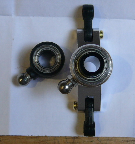

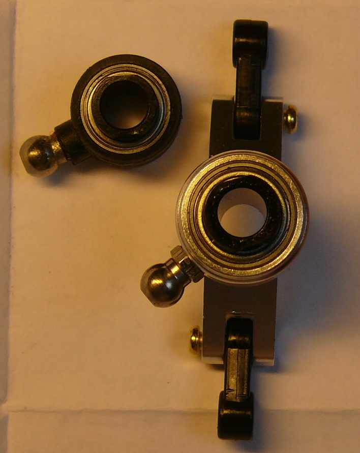

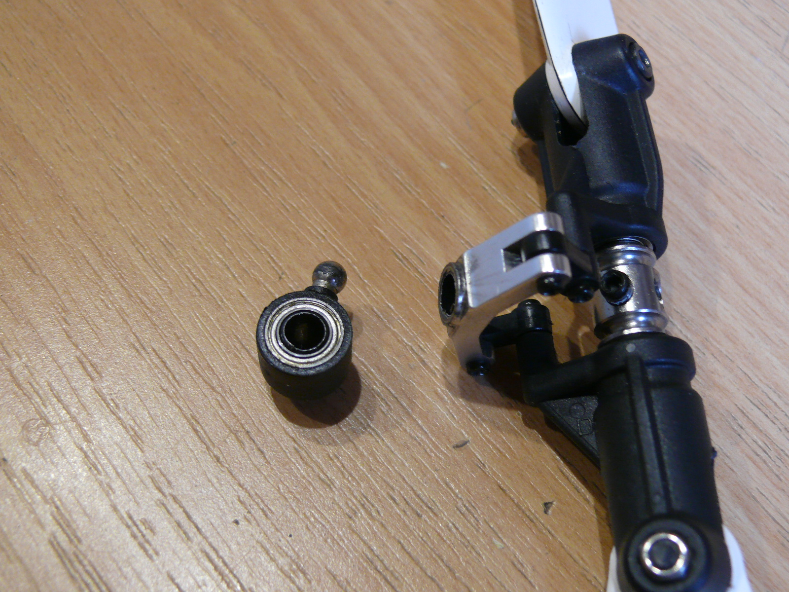

Heute kam die neue Steuerbrücke. Shit ist die vom 600er Pro und passt auf den ersten Blick nicht. Gleiche Bestellnr. Die alte gibt es nicht mehr.
Unterschied. Die eigentliche Schiebehülse ist nun dicker ausgelegt. Die neue Schiebehülse ist 0,6mm stärker ausgelegt. Align hat wohl was gelernt. Auch das Gehäuse ist nun aus Alu. Problem ist, das der Kugelkopf vom Durchmesser her passt, aber zu kurz für den Anlekungshebel ist.
Habe dann in meinem Fundus, einen längeren Kugelkopf gefunden, auf desssen Gewinde ich eine kleine Mutter aufgedreht habe. Gewinde ist lange genug. Nun kann ich die neue verbauen.
Auf dem Bild sieht man schon das Umgebaute Teil.
Fazit: Man kann die Steuerbrücke vom 600er Pro am 600er ESP verbauen wenn man diesen Kugelkopf ändert.
