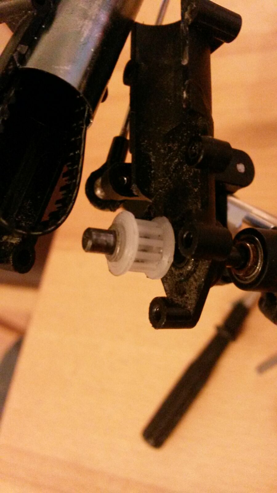

Wenn ich hinten aufschraube dann kann ich das riemenrad abziehen jedoch ist da ein fixer und ein abnehmbarer Teil ...
Sollte das nicht eines sein?

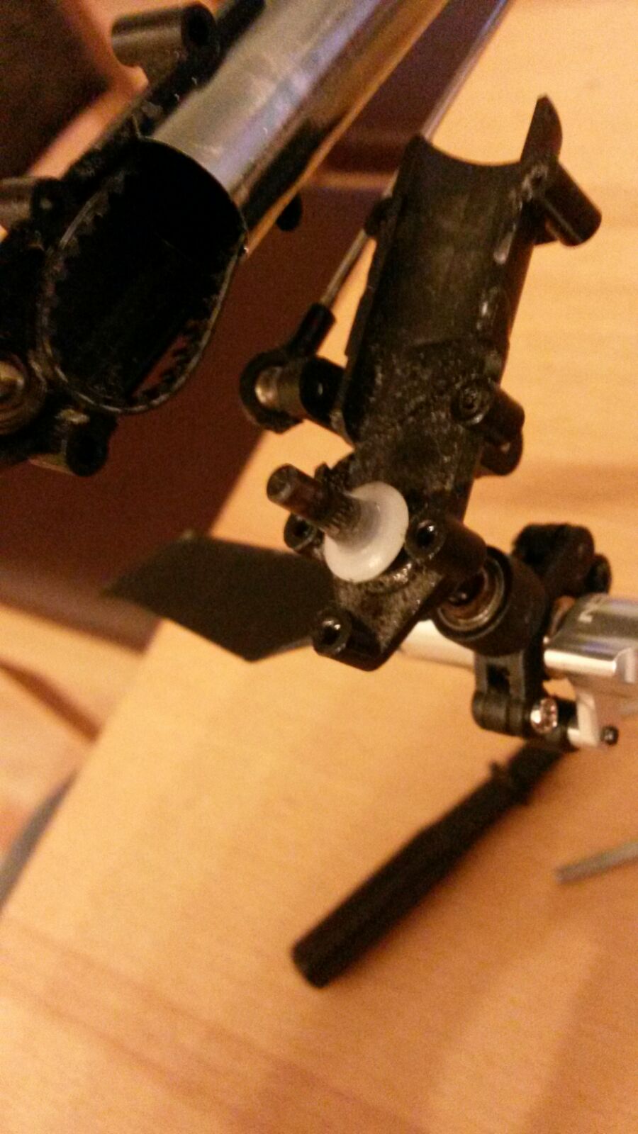

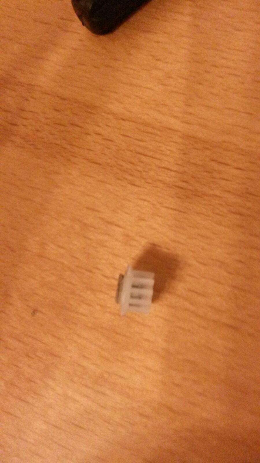

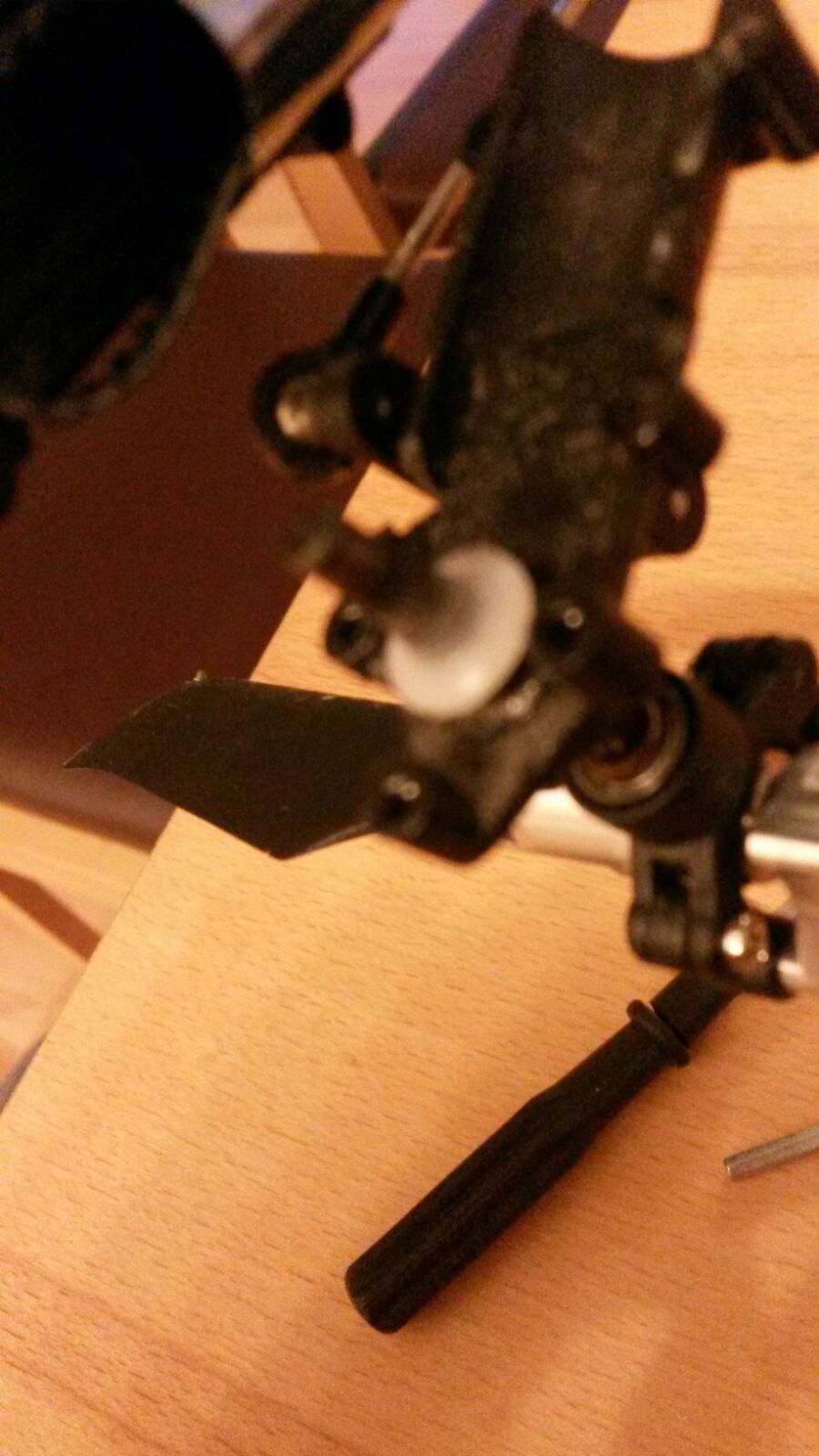

#8 Re: Helikopter dreht sich bei höherer drehzahl
Hier Fotos dieses !

#9 Re: Helikopter dreht sich bei höherer drehzahl
das kann schon sein, das das Mehrteilig ist. Beim originalen Rex ist das aus Alu, und dreiteilig. Aber sowas sollte niemals von der Welle runter gehen.
Ich repariere ja gerne, aber sowas.... bestell lieber ein neues (originalteil) vom 450er Rex.

#10 Re: Helikopter dreht sich bei höherer drehzahl
Das ist nicht ok so.
Das Riemenrad ist gebrochen. Du musst ein neues einbauen.

#11 Re: Helikopter dreht sich bei höherer drehzahl
Juppp... Chris, wie ich vermutete, das Riemenrad von der Heckrotorwelle ist defekt und rutscht daher durch.
Die Riemenräder vom Zwischengetriebe als auch von der Heckrotorwelle waren und sind nie mehrteilig.
Es sind einteilige, früher (ist aber schon sehr lange her) waren diese (auch beim T-Rex) aus Kunststoff, wobei Align dies für den T-Rex sehr schnell in Alu getauscht hatte.
Die Riemenräder wurden nur auf die Heckrotorwelle verpresst. Dazu hatte die Welle an dieser Stelle, wo das Riemenrad plaziert war, eine Riffelung um einen besseren Halt zu gewährleisten.
