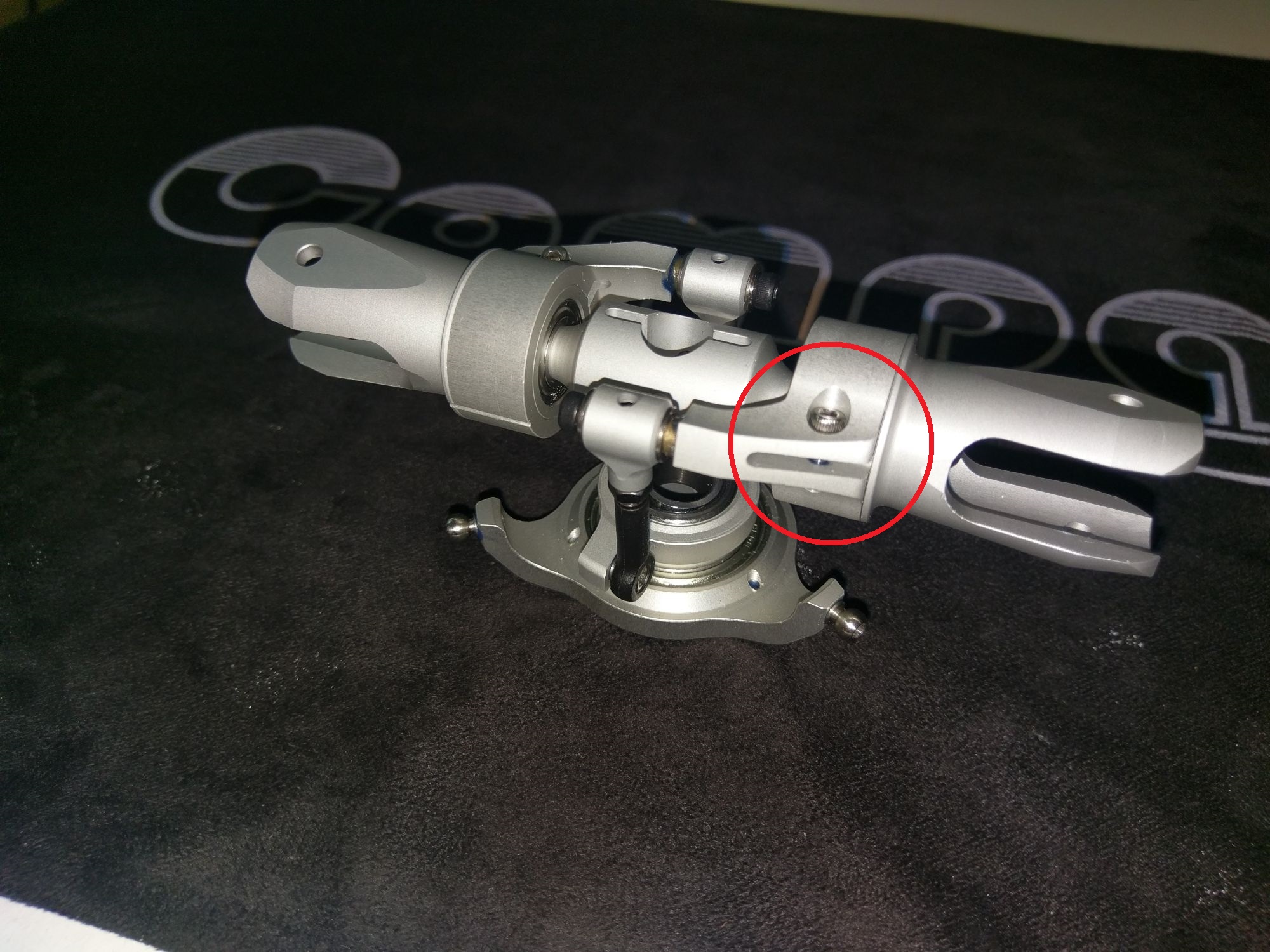

hey,
sag mal, sind die anlenkarme der blatthalter stufenlos einstellbar oder was soll diese schraube senkrecht durch den anlenkarm?
gibt´s eigentlich schon die anleitung zum download irgendwo?
hast die mechanik mal naggich gewogen?
#6 Re: Kommentarthread zum Compass Exo aufbau ....
Verfasst: 21.10.2016 17:09:38
von Uli4g3
Hi!
Nein, kannst du leider nicht stufenlos einstellen.
Es ist auch keine Schraube, in den oberen Aluteil wird eine lange Madenschraube eingeklebt und mit der Mutter gekontert.
Kannst also nach wie vor nur durch verdrehen des Kugelkopfes einstellen.
So wie er jetzt ist, 3 Servos drin, TS und Rotorkopf, kein Motor wiegt er 1.463 gramm
Ohne Haube liegt er dann bei 1.307 gramm.
Das heisst die Haube einzeln 158 gramm
Gruß, Uli

moin,
ich meine diese schraube
#10 Re: Kommentarthread zum Compass Exo aufbau ....
Verfasst: 23.10.2016 17:32:28
von Uli4g3
ah, okay.....
Nein, die klemmt nur den Anlenkarm am Blatthalter fest.
Im Crashfall kann man die Anlenkungen einzeln austauschen.
Auf dem Blatthalter ist eine Nase , und in dem Arm eine Nut.
Auf der gegenüberliegenden Seite siehst Du eine Markierung, diese sollen beim anziehen überein stimmen.
Man hat einen ganz geringen Bereich dort verstellen, ja.
Aber ich glaube fast nicht das man es sauber hinkriegt um damit evtl. 0,3 Grad passend anzugleichen.
Gruß, Uli

Ok, danke.
Wäre aber ne coole Idee die blatthalter arme stufenlos verstellen zu können.
Stelle mit gerade ne taumelscheiben Lehre ala minicopter oder plöchinger vor. Gepaart mit einem Teil, daß im blatthalter sitzt und so genau 0° einstellt. Wo auch immer das dann angesetzt wird.
