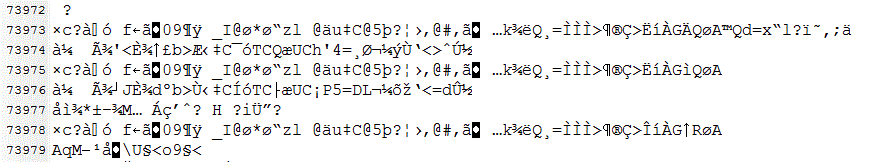

Vielen Dank Crizz, für die Logs.
Ja wie du schon gesagt hast...
Crizz hat geschrieben:es ist weder ein CSV noch ein ASCII Format, das wirst du sehen wenn du nen File in einem normalen Editor öffnest.
Die Logs sind binär gespeichert. Das habe ich dem Ingo (meinem Sensor-Gott) auch schon das eine, oder andere mal vorgschlagen zu machen. Aber hat sich (bisher) erfolgreich dagegen gewehrt.
Dann werde ich demnächst mal das AQ-Forum nach den LOG-File-Format durchsuchen. Wenn dazu mir einer was sagen kann (oder einen Link hat), dann immer gerne her damit. :D

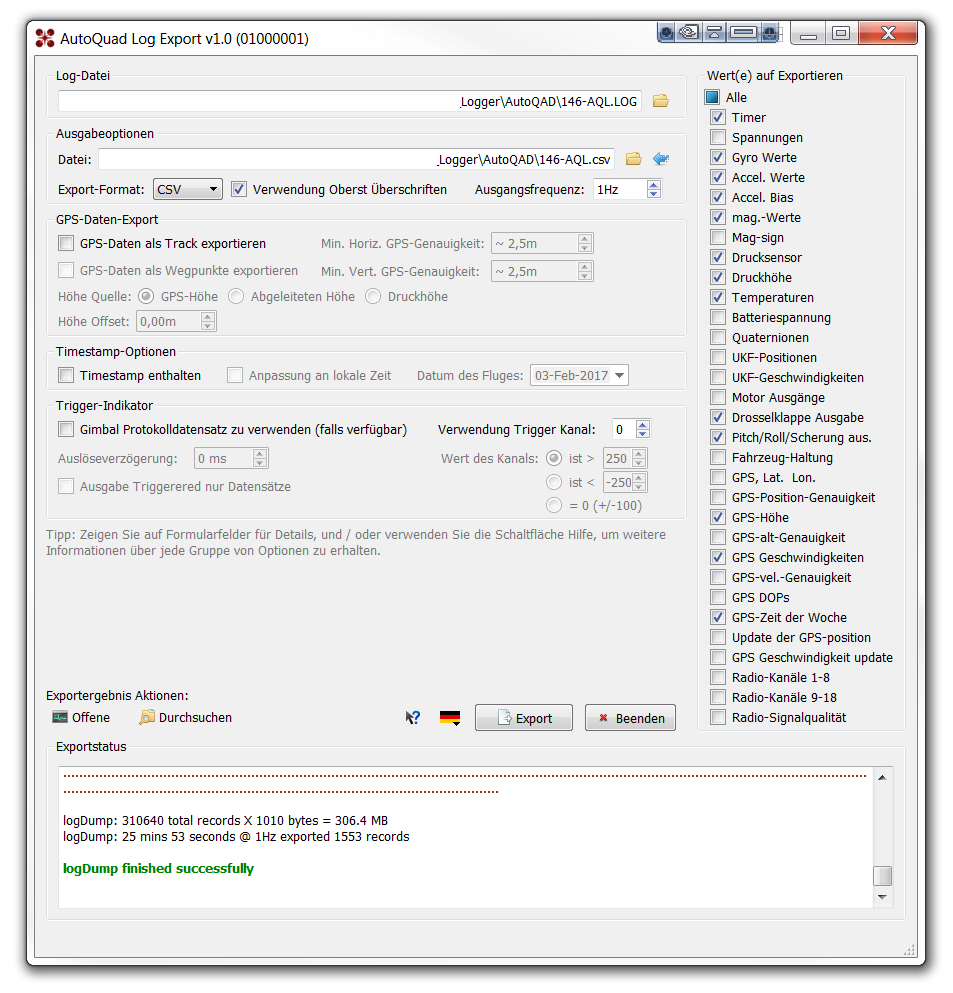

Moin moin,
wieder einen Schritt weiter.
Hier habe ich gesehen, das es ein Log-Export Programm gibt: http://autoquad.org/wiki/wiki/configuri ... g/?lang=de
Das kan man sich hier herunterladen (ist Teil der Bodenstations-Software): http://autoquad.org/software-downloads/?did=163&lang=de
Zum Testen habe ich mal nur auf eine Samplingrate von 1 Hz gestellt. Die Software bietet bis zu 200Hz an. :shock:
Ebenso habe ich mal nur ein paar Werte ausgewählt.

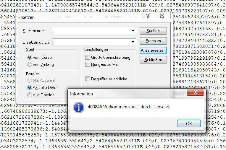

Die exportierte CSV-Datei habe ich dur einen Texteditor gejagt und sie auf "unsere" CSV Standarts gebracht.

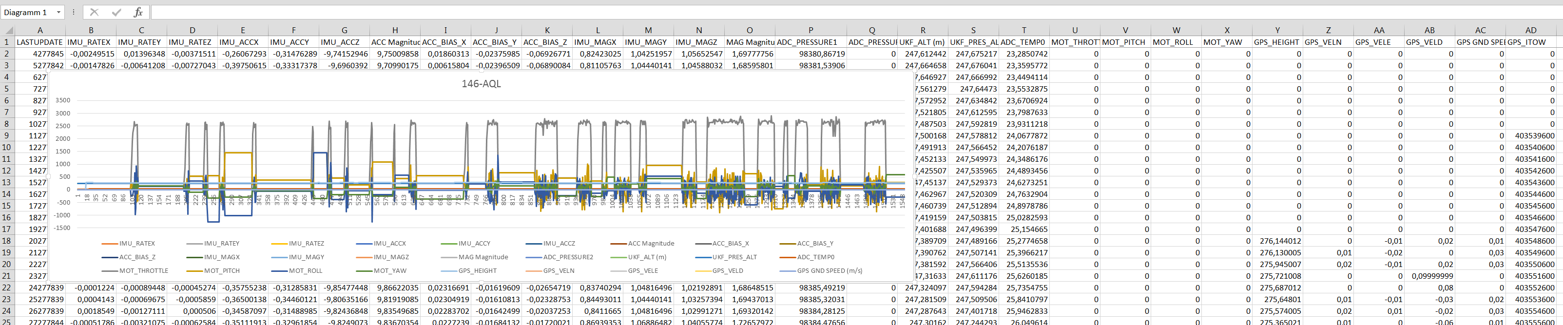

Und bevor ich eine AutoCAD-Schnittstelle baue (u.a. die all dies automatisch macht), erst mal im Excel ein Diagramm erstellen.
Ich finde das sieht schon mal sehr sehr gut aus.
Mist, das AutoQAD gefällt mir. :roll:
Mirko
