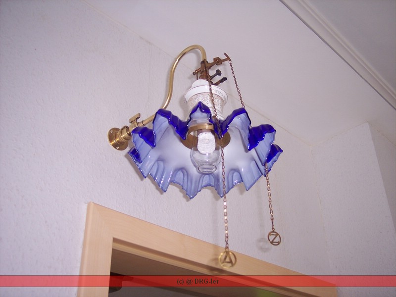

Im übrigen, diese Lampe hier...
...arbeitet mit solch einen Elektroniksteuerung mit bistabilen Magnetventil (Allerdings mit 1,2V). Diese Steuerung wird aus einer Batterie (Monozelle) versorgt, und arbeitet damit mind. 12 Monate. (Deshalb der Wunsch nach bistabilen Ventilen für Akkubetrieb.)
Inzwischen tut sie das an meiner Hauswand.

Ja ne, anders... das sind Lampen, die sind teilweise 120 Jahre alt und im museumsreifen Originalzustand. Das sind Werte von bis zu 600,-€ pro Stück. Da baut man nix um!Mal ne ganz ketzerische Frage ... und wenn man die einfach auf Elektro umbaut?
Zu den Innenlampen und deinen Bedenken... Diese hege ich auch! Gebe ich offen zu... Deshalb gibts im Haus ZWEI Gasleitungsnetze, die baulich von einander getrennt sind, und über einen trennbaren Schlauch verbunden sind. Das Netz, für die Innenlampen ist somit grundsätzlich Gasfrei, und muss bei Bedarf (Showzwecke, Stromausfall usw.) explizit von Hand aktiviert werden! Damit ist die größtmögliche Sicherheit bei Nichtbetrieb gegeben.
Versicherungstechnisch hast du da so oder so das absolute Nachsehen, schon allein wegen der alten Lampen, die keiner Norm mehr entsprechen. Ein Grund mehr, 3x zu überlegen, was man macht.
