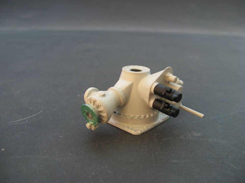

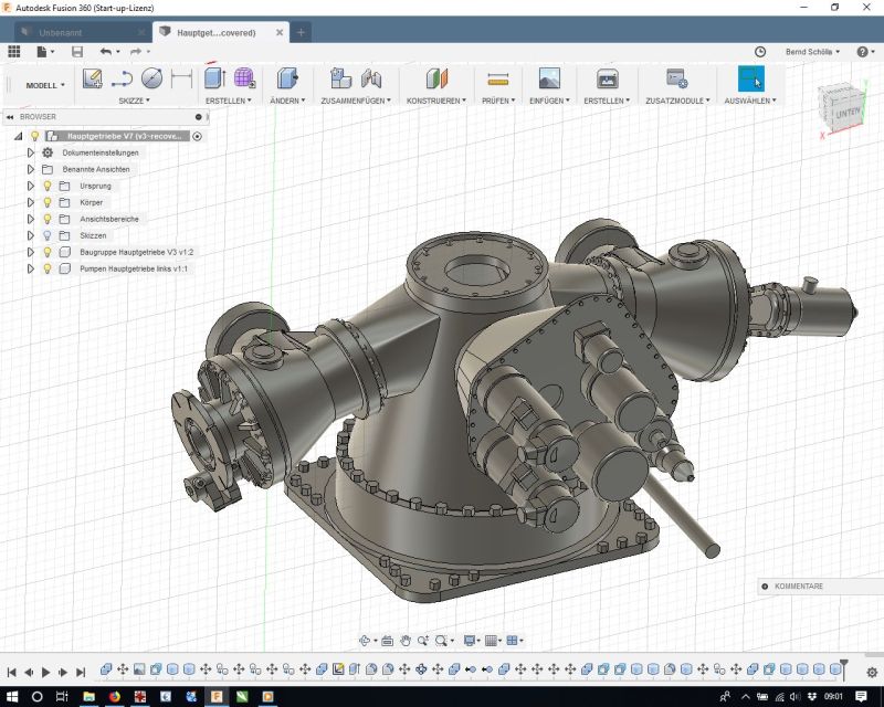

Die Detailiertheit der Aufbauten ist wohl eher der springende Punkt. Ich habe sehr viel Zeit damit verbracht, die nach Bildern (und wenigen Zeichnungen aus dem Handbuch) so vorbildnah wie geht zu konstruieren. Denke, ist mir auch gelungen, wenn ich sehe, was da sonst so im Umlauf ist. Hier zum beispiel das Zentralgetriebe, das aus über 600 Teilen besteht.
So sah das als Zeichnung aus.

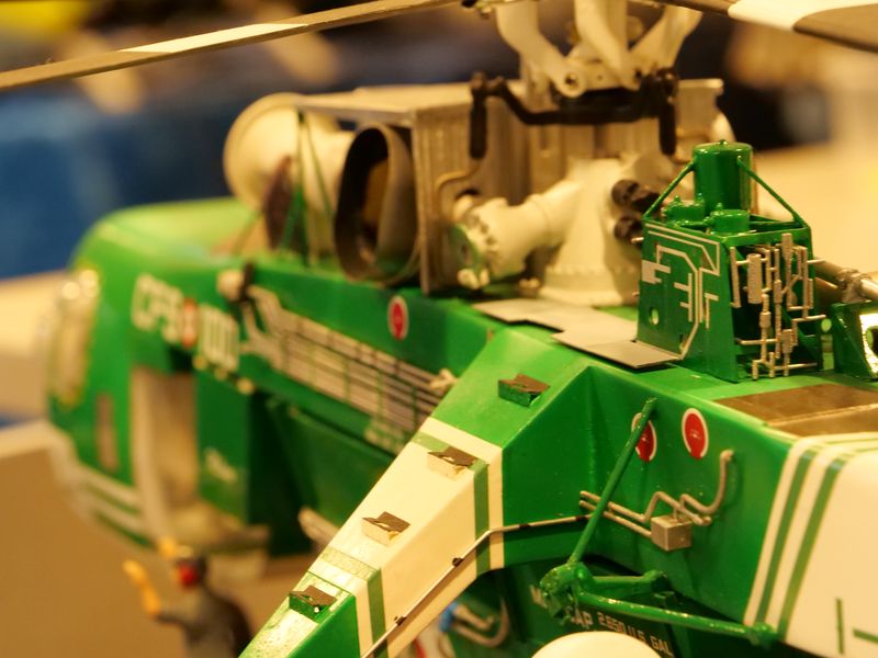

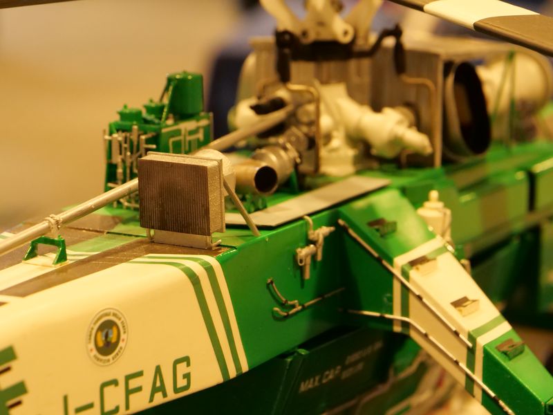

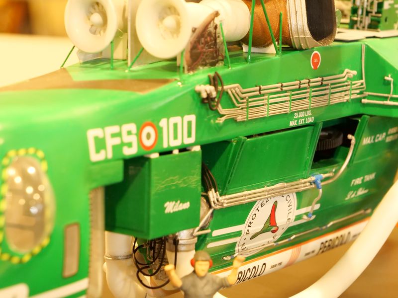

Die Qualität deines Helis bzw. der Einzelteile ist nicht "übliche" Qualität, sondern minimal :D höher.
Darum zeige ich hier auch noch mal die Bilder, die ich auf der Rotor Live gemacht und auch schon "drüben" gezeigt hatte.
Leider hatte ich kein Centstück auf den Heli (zum Größenergleich) gelegt...
OK, es hätte auch nicht drauf gepasst. :D
